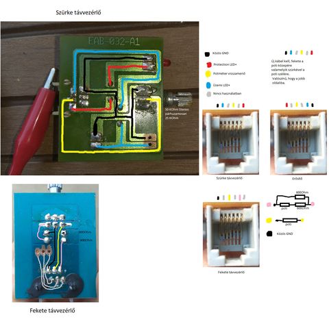

Van 2 autós erősítőm, mind a kettő Hifonics (szürke és fekete). Van 2 távvezérlőm (szürke és fekete). A szürke a szürke erősítő gyárija, a fekete pedig nem a fekete gyárija. És van 1 kábelem hozzájuk.
Viszont a gond az, hogy a szürke távvezérlő tökéletes a fekete erősítőhöz, a fekete távvezérlő pedig kicsit szabályozza a szürke erősítő hangerejét, de csak kb (hallással megállapítva) 10%-ot vesz le a max hangerőből. A fekete a feketével nem csinál semmit, a szürke a szürkével (ami gyárilag egy pár) pedig a potit tekerve letilt az erősítő!
Szétszedtem mind a két vezérlőt, kiméregettem a lábkiosztásokat, lerajzoltam a vezeték lábkiosztásait is.
Mindenem meg van új kábel készítéséhez.
Itt van egy kép, hogy mi hogy van. Bocsi a nem szakszerű rajzért.
Rajta van, hogy szerintem hogy kellene új kábelt csinálni, de jó lenne egy hozzáértő véleménye is, vagy hogy mi legyen az első lépés.
Itt a kép BMP formátumba is. -

Pubszon #19015 üzenetére
