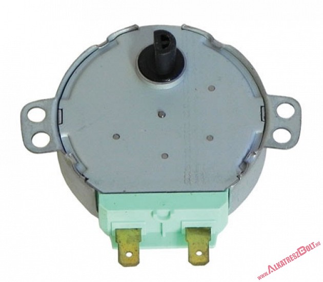

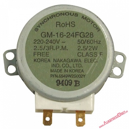

Nem egészen, sokaknak bizonyára feltűnt, hogy a mikrosütő tányérja véletlenszerűen indul el, hol egyik, hol másik irányba.
Ezek AC szinkronmotorok, ahol nyilván nincs 3 fázis a forgómező létrehozására, sőt ezeknél még segédfázis-kondenzátor sincs a fázistoláshoz. Mint például a régi Tesla lemezjátszók egyes típusainál (szíjhajtásos), aminek értelemszerűen csak egy irányba szabad elindulni, oda kellett egy kondenzátor is.
Ezek viszont úgy indulnak el, ahogy épp elkapja a hálózati szinusz polaritását, a bekapcsolás pillanatában.
Találkoztam olyan motorral is, egy speciális olajsütőben, ahol követelmény volt az egyirányú forgás. Ennek érdekében beépítettek a belsejébe egy mechanikus reteszt, aminek fordított irányban nekiütközik a tengely és átlöki a jó irányba.
Amellett van egy lassító áttétel is, ezért nem középen van a tengely:

Első blikkre egy 28BYJ-48 -ra hasonlít, de két vezetéke van.
Nem tudom, honnan gubizta a csávó (a videóban azt írja, hogy hardware-store-ból van neki) viszont így két vezetékkel ez nem egy átlagos motor.
Valószínűleg van benne egy elektronika, ami egy H hidat váltogat, amikor megnő a felvett áram. Az excenter elhelyezésből és a sok kis kilógó csapból ítélve valami elég nagy áttétes motorról van szó.
Ilyesmiket (forgásirány váltás nélkül) mikrók tányérforgatójából, vagy régebbi forgókapcsolós mosógépekből tudsz kivenni.

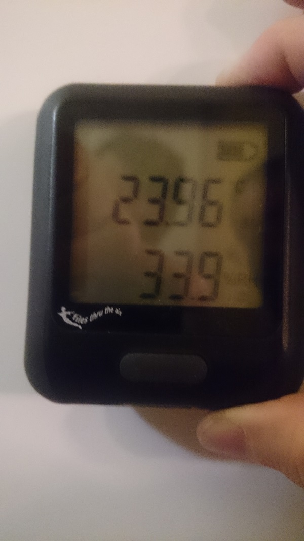

Helló, adott egy ilyen beltéri eszköz :
Eszköz
de az a gond vele hogy a benti hőmérsékletet 5 fok eltéréssel mutatja, vajon érdemes egy firm ware frissítést ráengedni vagy küldjük vissza? -

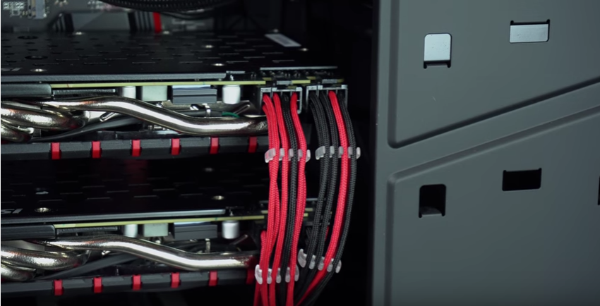

Egy olyan kérdésem lenne, hogy evga tápomhoz új kábeleket csinálnék csak a gyári 18AWG kábelek mind bevonatosak, amit én tudok szerezni az meg sima és lesz valami hatása a teljesítményre vagy semmi?
A másik ami érdekelne az a kábelharisnyázás. 18AWG kábel átmérője 2.2mm és ehhez egy 2mm-es harisnya elég vagy inkább 3mm-es legyen?

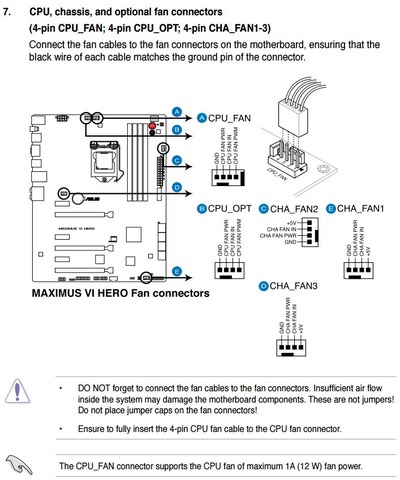

Ezek nem jók, mert a 3 pin-es ventiket pont a tápfeszültséggel szabályzod (2. ér), amit ezek a splitter-ek fix-en +12V formájában kapnak a 4 pin Molex/SATA csatlakozóról.
Amennyiben tényleg semmilyen körülmények között nem léped túl az összesen 1A-t, akkor esetleg próbálkozhatsz valami ilyesmivel.

Csináltam közben egy tesztet. A venti típusa Yate Loon D14SM-12. Sorba kötve a műszert megmértem a valódi fogyasztást ami 0.2A maximálisan, üzem közben 0.17A-re esik vissza. Hogy lehet ekkora eltérés a megadotthoz képest? Ha minden igaz egy ventire ez 2.4W, tehát ha hármat is kötök egy csatira akkor is bőven beleférek a 12W-ba. Természetesen csak az első ventilátorig menne a sárga vezetékszál. Jól gondolom így?
Mivel 3PIN-esek a ventik, működne ezekkel a kábelekkel amik 4PIN-esek (AK-CB002, vagy AK-CBFA07-45) az alaplapi szabályzás? Ezekkel tuti nem terhelem az alaplapi csatit.
Frenky89
n3m3r3 #18940 üzenetére
Na várj. A PWM splitter tökéletes, ha PWM-es ventiket akarsz szabályozni (van amúgy olyan is, amire 5 ventit lehet kötni és SATA-ról kapja a tápot nem 4 pin Molex-ről [link]).
Probléma 1.: Csak a CPU_FAN és CPU_OPT aljzat valódi PWM-es az alaplapodon. A CHA_xxx-ek (jó eséllyel=ha a manual nem hazudik) bár fizikailag 4 pin-esek, valójában feszültség alapon szabályozhatóak. Ez azt jelenti, hogy lehet rájuk PWM-es ventiket kötni, de ez legtöbbször csúnya kerregést/motorhangot okoz.
Probléma 2.: Mivel 0,7A-es ventijeid vannak és az alaplapi csatlakozók általában max. 1A-re vannak méretezve, így háromnál több 3 pin-es venti szabályzása az alaplapról elég necces.

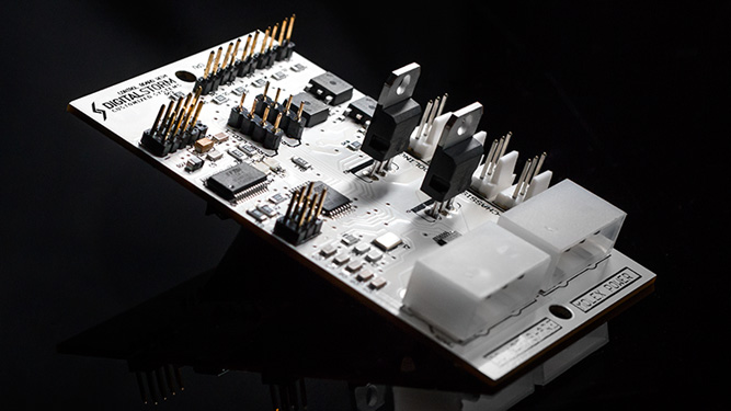

Az eszközök neve PWM splitter, vagy magyarul PWM elosztó. Van jó pár megoldás. Én ezt fogom használni, és így 3 csoportba tudom osztani a ventiket, ami a legjobb számomra. Ez is megoldódott.

Azokból az aprócska vezetékekből szerintem 5 belefér egy 3-4mm-es harisnyába is, de ha biztosra akarsz menni, vagy több USB-t szeretnél egybefogni, akkor egy picit vastagabbat keress. Valamennyit lehet egyébként szűkíteni és bővíteni is az adott méreten a szövésből adódóan.
Helyek:
HighFlow.nl
E22.biz
Igaz csak a lutr0-féle teleios kapható, de ez is egyféle paracord. A HF elég gyors (DPD-s), ha van náluk épp az, ami kell. Az E22 kicsit macerásabb, mert ezen keresztül szervezik a szállítást és alapból a legolcsóbbat (Hermes+Posta) használják, viszont elég rendes a support-os csaj szóval meg lehet kérni őket, hogy valami értelmes futárcéggel küldjék.
Direkt paracord-os magyar helyet nem ismerek.
Ha véletlen mégis szóba jöhet a PET harisnya (pl. MDPC-X), akkor Merlin, BitWare, esetleg IceModz, vagy a "gyári" weblap maga.(#18923) hundai:
Mit értesz fonott alatt? Ilyesmire gondolsz: [link] + [link]? -

Akkor egyszerű huzalozással valóban nem megoldható, de:
A LED szalag, ha nem túl hosszú, akkor egy egyszerű FET beiktatásával megoldhatod, hogy a PWM jel a FET-et vezérelje, az pedig a LED szalagra a 12V-ot engedi (vagy épp lerángatja 0-ra típusa válogatja)
A kapcsolás bonyolultsága konvergál a nullához, ha szeretnéd, szerintem vágj bele
u.i.:
Valahol van egy elkészített elektronikám, amit innen a fórumról kért egy kolléga. Csak aztán felhúztam magam, mert jöttek a kívánságok, hogy még ez, még az, még amaz, persze mind azután, hogy egyessével megcsináltam mindent.
A lényeg, hogy abba pl rátettem egy erősítőt a PWM jelre (valami 20 ventit akart vezérelni) és erősen túlméreteztem, szóval ha azt az elektronikát használod, szerintem működne is vele a dolog. Annyi, hogy ez indokolatlanul nagy (kb 100x60x25 mm doboz)
Kernel
bebe159 #18915 üzenetére
Így nem, mert a PWM-ventilátor fix 12V-ot kap, a PWM-jel pedig csak egy gyenge vezérlőjel, ami nem terhelhető. Tehát lényegében csak információt hordoz (konkrétan a kitöltési tényező), ami alapján a ventilátor szabályozza önmagát.
A PWM-jel és a LED-szalag közé további elektronika kellene, amivel ez megoldható lenne. Egy jel tud vezérelni több áramkört is.
Sőt, felhasználható akár a ventilátorról visszajövő fordulatjel is, ha már elektronika, arra is lehet áramkört tervezni, hogy annak függvényében világítson.
