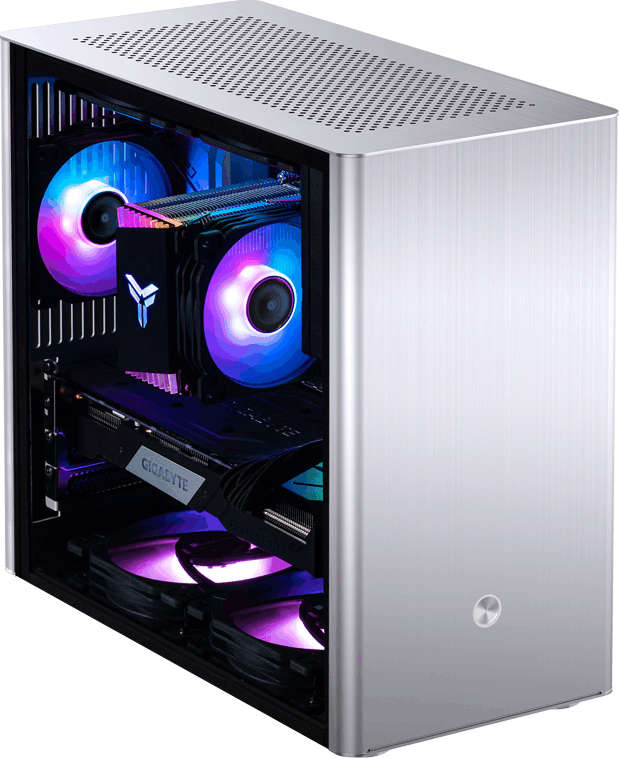

Grave_444
razorbenke92 #21099 üzenetére
Ha jól értem ezzel a kapcsoló segítségével több mód közül lehet választani.
Erre ha mondjuk 5db ilyen csodát szeretnék kötni elbírná? Ahhoz megint kéne valamilyen elosztó gondolom. Kapcsolgatni mondjuk nem fogom, egyszer beállítom és kész.
Lehet egyszerűbb lenne tényleg csak a cpu hűtőt rákötni mondjuk erre, ha az alaplapra nincs mód átalakítani és venni sima led-es egyszínű ventilátorokat.Hab a tortán, hogy baromi szűkös a ház 0 kábelmenedzsmenttel..
Ja és SFX helyett ATX tápot rakok bele. [link]Elgondolkodom még rajta, köszönöm szépen a segítséget.
Grave_444 #21098 üzenetére
Én a következőképp csinálnám:
[Jonsbo 3-Pin 5VDG ARGB LED vezérlő]
Erre minden ARGB-t fel lehet tenni. Magát a dobozkát lebontanám és a belét elrejteném valahol, a fényváltó gombot pedig bekötném a ház reset gombjára - azt már úgysem használja senki. -
Grave_444
razorbenke92 #21097 üzenetére
Oh értem, bevallom led-es ventik voltak már nálam többször, viszont kimondottam ilyen RGB-ARGB akármik még sosem. Tehát nálam ott kimerül a pc hűés, hogy egy kábelt beforrasztok, bekötök ahova kell..
Tehát a szabályzás az profin megy.
Akkor azt kérdezném szerinted hogy kéne megoldanom ezt a problémát?
Akkor a képen látható cpu hűtő + 4db házhűtő, ami világít az nem fog összejönni sehogy?
Ebből a Jonsbo FR-502 ventiből is van 3 féle, valamelyik egyféleképp világít, nekem végül is az is megfelelne, nem akarom állítgatni, de azt meg nem tudom beszerezni.
Ha már belátni a házba és egy pár fotót is szeretnék róla készíteni legyen profi munka, ezért nem érem be sima fekete ventilátorokkal.Az alaplapi csatlakozót nem lehet átalakítani legalább a processzor hűtő csatijára? Hogy egyféleképp világítson legalább. A házhűtők lehetnek más típusok, de a cpu-ra fixen ez menne. [link]

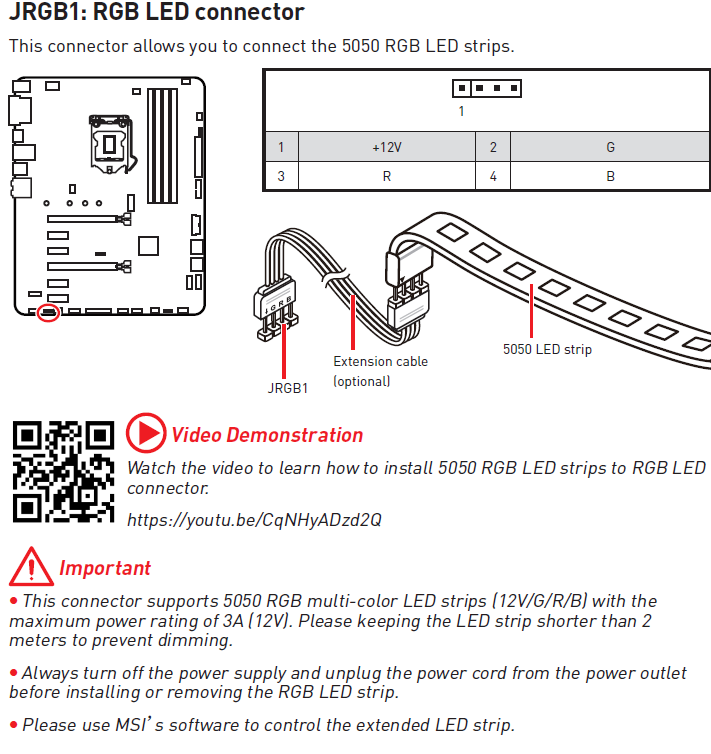

Grave_444 #21096 üzenetére
Sajnos nem.
Vannak olyan eszközök, mint pl. videókártya, RAM, amik a meglévő adatbuszokra besűrítik az RGB adatokat is, de a ventiknek általában van két külön kanóca: egy hagyományos FAN connector, és egy másik az ARGB-nek, ami fizikai csatlakozóban lehet többféle, de a szabvány ugyanaz: 5V DATA GND
Az előbb említett fizikai csatlakozók szándékosan úgy vannak kialakítva, hogy lehetőleg ne tudd rádugni semmi másra, vagy ha rá is tudod dugni, akkor ne tegyen kárt benne. Mert pl. egy 12VRGB csatlakozó simán kinyírja a címezhető szalagot. -
Grave_444
razorbenke92 #21095 üzenetére
Tehát ha csak rákötöm a fan csatlakozót be sem kapcsol a világítás?
Grave_444 #21094 üzenetére
Aktív eszközre lesz hozzá szükséged, de megoldható.
Ez mondjuk pont ki van fogyva, de hátha máshonnan kapsz.
Szerk.: Persze ezzel az ARGB-re csak egy színt tudsz kitenni. Ha mindenképpen "szivárvány" effektet szeretnél, akkor az alaplapi 4pin RGB helyett valamilyen ARGB vezérlőt kell keresned.

Ciccuka
Erre az alaplapra ezzel az adapterrel már szerintetek rá lehet csatlakoztatni az ARGB ventilátort?
RGB Convertor 5V to 12V Transfer Hub
