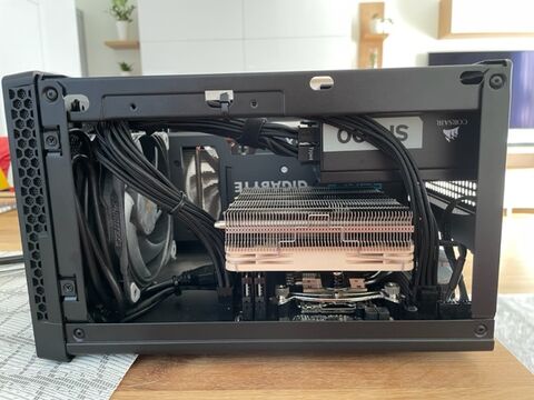

Most ez csak azért lett dupla hogy ne keveredjenek itt a dolgok mert ahogy ígértem jönnek a "végleges" állapotról a fotók és az infók. 24 fokos lakásban:
i5 11400 @ 63 fok max.
RTX 4070 @ 62 fok max.Természetesen mindkettő alul van feszelve. Venti profil mind a procin mind elöl úgy vannak belőve hogy 1200-as fordulatnál nem forognak többet a kettő között PWM szerint.
Ezek az eredmények valós játék alatt mért adatok, tehát nem stress tesztek viszont szerintem egy Hogwarts Legacy nativ 4k ultrán eléggé megizzasztja itt a dolgokat meg azért alulfeszeléses teszteknél sem kúsztak feljebb ezek az eredmények tehát nagyjából itt megáll minden. Azt hiszem hogy az én igényeimmel ennél izmosabb konfig most nem fér el ebben a kis dobozkában amit ilyen hűvösen és halkan tudnék tartani.(még én magam sem hiszem el mennyire halk még terhelés alatt is) Persze ha az extremitás a cél akkor azért lehetne még fokozni de nem szeretek aggódni hőfokokért

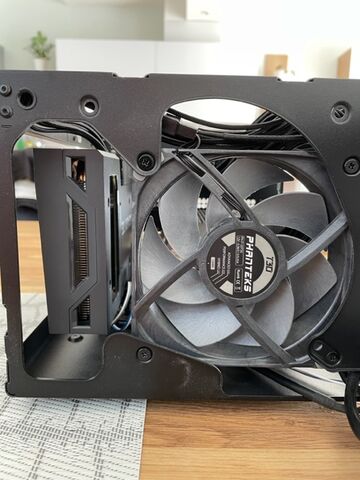

És akkor pár kép már az új VGA-val és a végleges állapottal:
Miközben írtam és csatoltam a képeket jöttem rá hogy azért egy nf-a12x15 pwm chromax.black.swap venti a dizájn kedvéért még pont hiányozna a proci hűtő alol..
Ahogy az asszony mondaná: "végleges mi?"

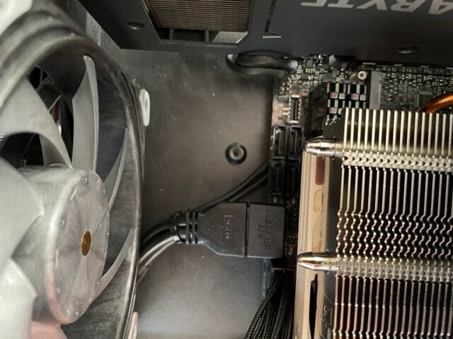

Hanok

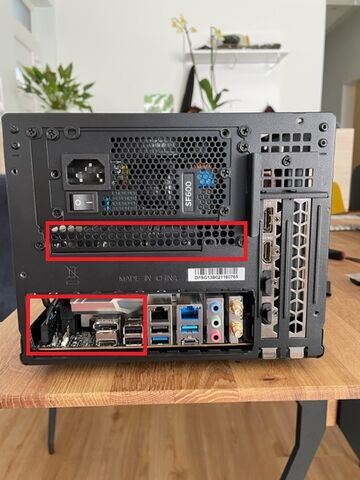

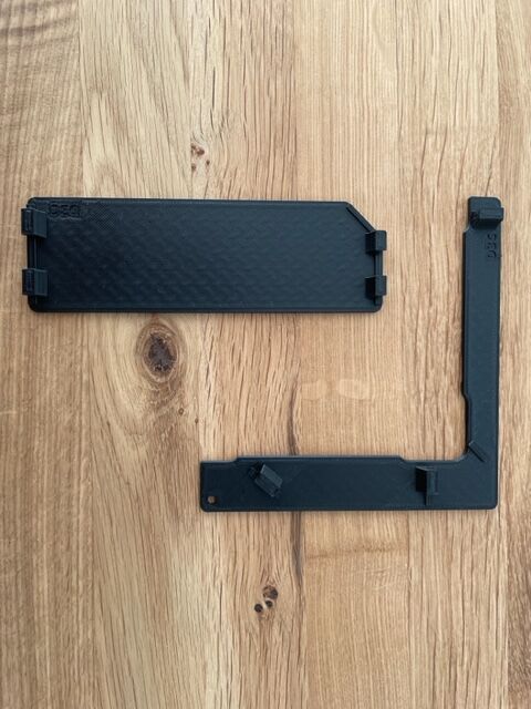

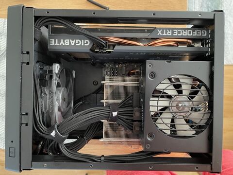

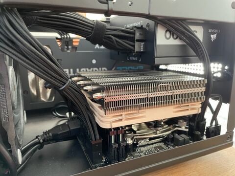

Kicsit régen jártam itt, nem mondom hogy a gyorsaság jellemzett az elmúlt időszakban de szépen lassan alakultak ki bennem a gondolatok, apróbb változtatások és újítások. Azt hiszem a sok apróság meghozta a gyümölcsét és sikerült kimaxolnom olyan módon a kis SG-13-at hogy az mégis kezelhető legyen mind zaj és hőfokok tekintetében na meg persze esztétikus maradjon belülről. Aki nem emlékszik a képekre beszúrom ide hogy honnan is indultam másfél éve, küzdve az elemekkel, hőfokokkal, esztétikával. Az alap gondolataim egyébként nem voltak rosszak de nem szeretem ha valami nincs annyira kifejlesztve hogy abban ne találjak egy kis módosítani valót a konfig előnyére.
Első: Amivel kezdtem az egészet hogy bár szuper táp a Seasonic mindig is azt használtam de ránézésre is brutál mennyiséget lefog a CPU szellőzésből felül és hátul is mivel nagyobb mint az SFX méret. Ezt eladtam és vettem egy Corsair SF600 Platiniumot és hozzá rendeltem egy eredeti Silverstone PP08-at, illetve az alaplapi back platet kivettem így a felfelé áramló levegő most már tud hátrafelé is távozni.
Második: Megvettem a leghalkabb 12-es ventit előre ami csak létezik de azzal szembesültem hogy ennek a légszállítása annyi amennyit kb. 3 darab szúnyog csinálna a házban ezért kis kutakodói munka után vettem egy Phanteks T30-at ami a legnagyobb légnyomás mellett a leghalkabb. Bár húzós az ára olyan 13k de mivel csak egy darab kell így nem vaciláltam rajta mégiscsak az összes meleget ez fogja kihúzni a házból.
Harmadik: Gondoltam ez így rendben is van de annyira szellősnek éreztem hogy még mindig nem gondoltam elégségesnek a huzatot ezért az egyik barátommal nyomtattam pár kis műanyagot az elejére 3D nyomtatóval. Szerintem ez sok emberbe nem merül fel de nagyon hasznos kis cucc feltéve hogy 25,5cm-nél kisebb a VGA ami bekerül.
Negyedik: A mindenféle kábel megszüntetése az egyetlen elszívó ventillátor elől. Vettem az alaplapra L alakú USB 3 csatit, le zsugorcsövetzem az összes kábelt ami nem volt és szépen elvezettem mindent egy helyen egyedül az ATX kábelt nem tudtam illetve nem is akartam mert az egyetlen nem tűzveszélyes megoldás nehezen fért volna el a hűtő alatt és nem is nyertem volna akkorát vele.
Tegnap még érkezett egy dolog hozzá amivel gyakorlatilag elértem a maximális szintet ezt egy következő posztban meg is fogom veletek osztani és azt is hogy ez a sok kis fejlesztés mit eredményezett. Remélem sokkal érdekesebb a poszt mint amennyire hosszú. és esetleg adtam ötleteket másnak is

CASE: CHIEFTEC IX-03B-OP + 85W AdapterMajd még tervezek venni bele egy PCI-e to M.2 adaptert (jelenleg van egy, de az csak x1-es), szerencsére pont elfér benne. Ebbe dobok egy 1TB-os SSD-t aztán mennek rá a játékok (csak egy m.2-es foglalat van sajna, és az is az alaplap hátulján). Bellül a molex illetve sata kábelekkel is akarok valamit csinálni, mert nekem igazából teljesen feleslegesek (lehet csinálok a leágazásnál egy ilyen gyorscsatlakozós megoldást vagy valami, hátha később mégis kéne). Ezeken kívül más úgy nincs tervben, max rakni a két oldalára nagyon kicsi 5cm-es ventiket.
Magát a CPU-t eddig 70-72fokig láttam felkúszni intenzívebb játékok alatt, de erről majd úgyis dobok be később képeket, vagy írok. Összeadva a dolgokat nem olcsóra jött ki (durván 133k postai költségekkel), meg a házon illetve memórián kívül minden használt volt. Maga az alaplap egyébként egy ilyen felhasználásra szerintem eléggé overkill, de úgy voltam vele, hogy egyszer élünk!
