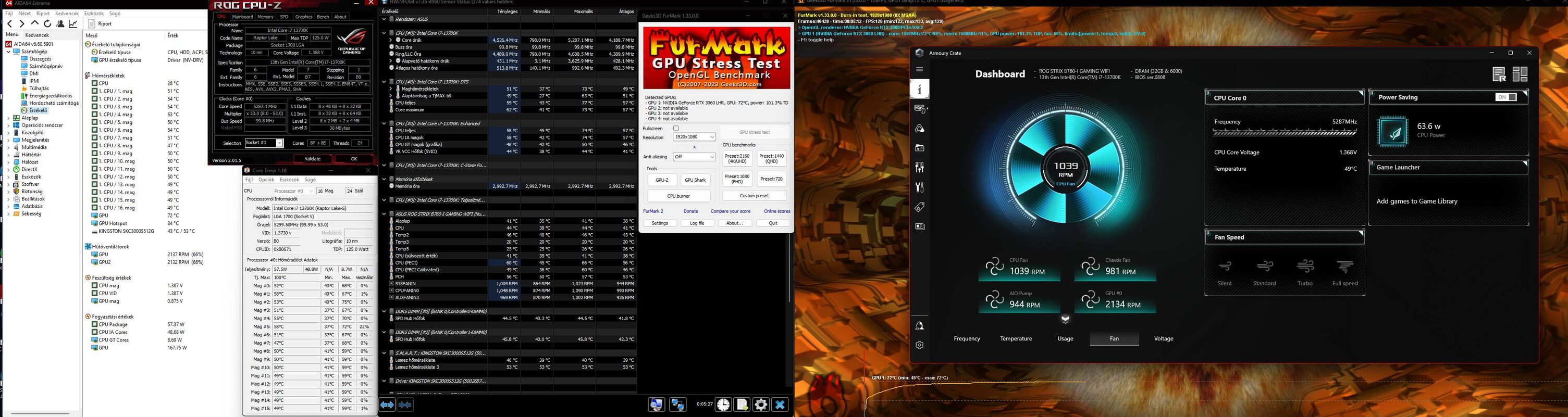

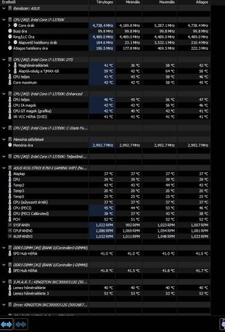

Most pont figyelem, a hátsó venti befelé tolja picit a levegőt, 900 körüli fordulaton megy, a ventik néha bekapcsolnak a kártyán, akkor lemegy 36°C körülire, aztán amikor leállnak a ventik, szép lassan elkezd visszakúszni 50°C körüli értékre.
Furmark alatt sincs gáz, nálam csak a vga ventik kezdik el tolni, a többi emelkedő cpu hőmérséklet híján marad az 1000 rpm körüli tartományban. Szóval játéknál simán tolja neki mind a levegőt, ebből a szempontból nem olyan rossz a helyzet!

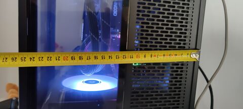

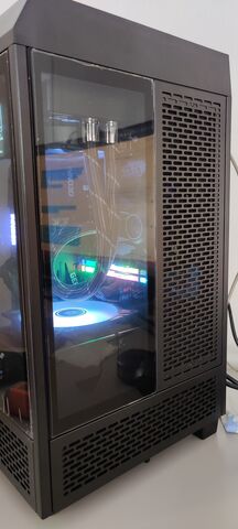

Szia, persze, nincs akadálya, íme a kép:
de szerintem nálad ugyanaz lesz, mint nálam, kissé bajos lesz a hűtés, most itt van az asztalon az infrás hőmérő, normál használat mellett a vga ventik állnak, végigméricskéltem, maga a ház, meg alul a kifújós résznél is csak 30°C- tehát megoldja ha nem transzkódolsz állandóan
de tekerve sok hűtő lesz kevés... Viszont amit elfogadhatónak találtam, az egy 240-es aio hűtés a jobb oldali üveg helyére, vagy pedig a hátlapon kidugva a csöveket, a két venti lefelé szívja róla a meleget, és a házban a hátsó venti is kifelé fúj, szóval lehetőség van, kérdés, melyikkel tud az ember élni.
Sima léghűtésben 20K körüli áron van még a deepcool lucifer v2 hűtés, passzívban is megy, a hozzáadott hűtővel a gyártó 300W TDP -ről beszél... Beférni is befér.De maga a ház kb így néz ki részleteiben: [link] , körben mindent le tudsz bontani a gondtalan szereléshez..
