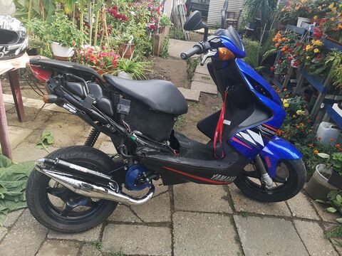

CartmanLand0
Csatlakozom én is a robogósok táborába
Adódott egy lehetőség ( Yamaha Jog Super New Z ) , igy hát lecsaptam rá. Nagyon kezdő vagyok még a robogózásban, réges régen motorozgattam, Simson, ETZ, Komár, Robogo csak egyszer kétszer, persze egyik sem a sajátom volt, haveroké, faluban
Kb 50ezer forintért jutottam hozzá a Yamahához, pöcc-röff, hibátlan, új akksi stb, egyedül a hátsó lámpabura törött, azt kell rá vennem még, külsöre is hibátlan, egy két karc kopás. Lenne majd pár kezdő kérdésem, ezek közül fel is tennék most párat. Üzemanyag gondolom 95ös kell bele. Mivel ki van kötve a külön olajozó, ezért én fogom keverni majd a nedűt. Először is milyen motorolajat ajánlotok a kicsikébe, illetve milyen arányban keverjem ? Mondtak nekem ilyesmit, hogy 4 literhez 1 deci olaj, de mehet 3 vagy 5 literhez is egy deci ... melyik a legjobb arány ? Vagy válasszam az arany középutat, azaz 4 litykóhoz 1 deci ? Köszi előre is a válaszokat, tanácsokat, segítséget

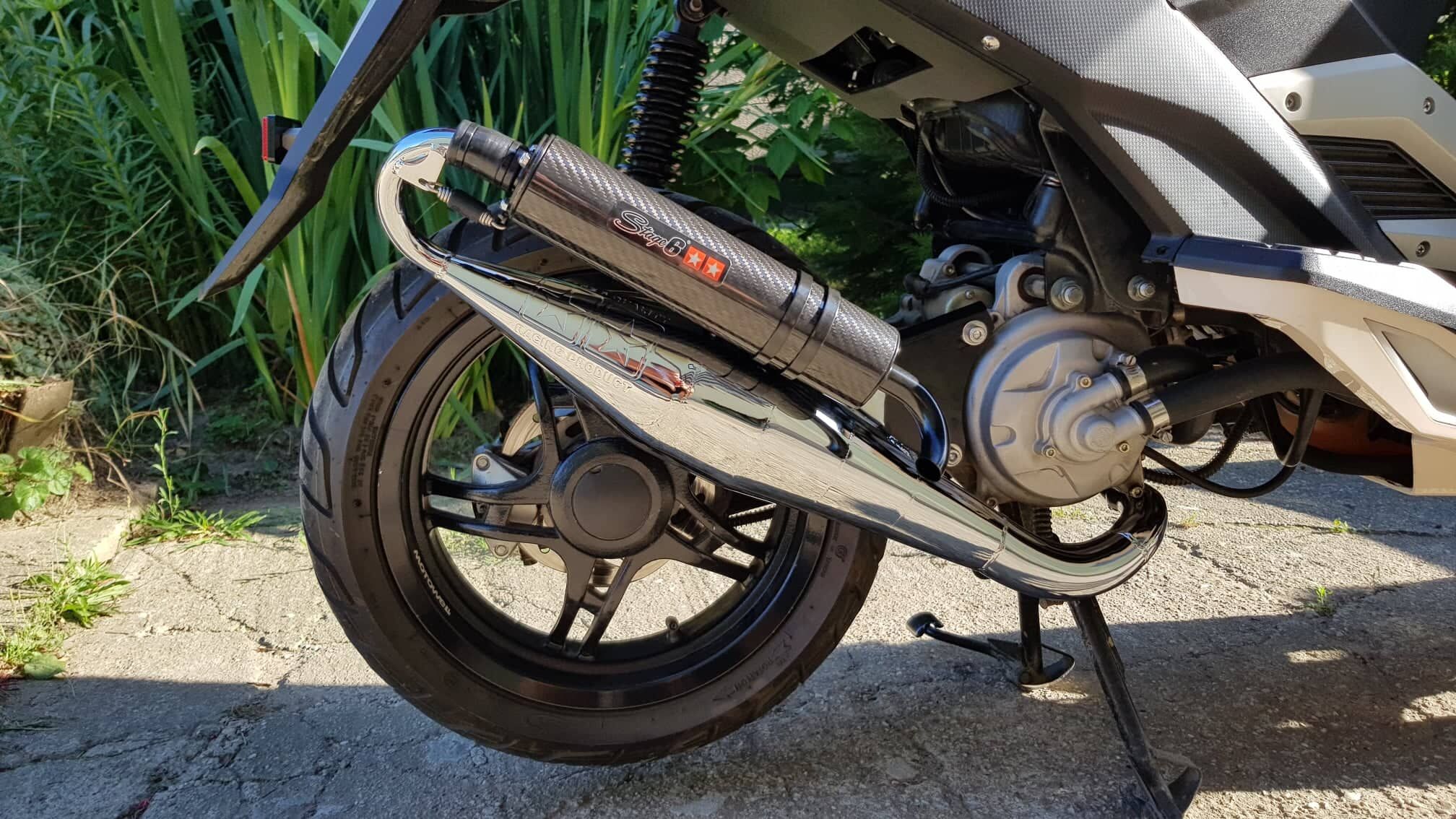

Most már bánom nem krómoztattam le a kipufogómat mikor megvettem azért eléggé mást mutat egy króm mint a sima lakkozott. -

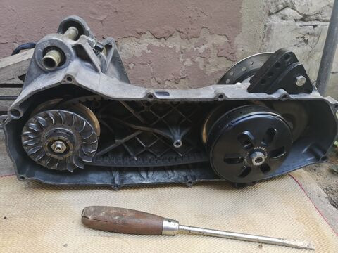

p5quser
KTMHobby3 #75118 üzenetére
Köszönöm! Tanácsaitokra hallgatva vasárnap játszok egy kicsit a variátorral, kuplunggal, csereberélgetek a régi szettből, aztán meglátjuk mi sül ki belőle. Bár jó lenne egy pótfúvóka, mert ha belefullad a benzinbe a 40-es miatt, lehet rajta akármilyen vario.
Jelentkezem még.
Mégegyszer köszi! -

SoulReaver #75119 üzenetére
A kuplungharang rögzítésére szolgáló nagy falvastagságú anya:
M10 x 1,00 x 6,00mm -

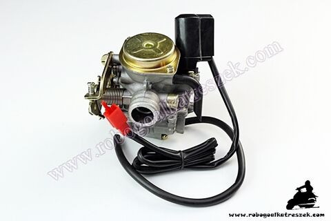

Komplett karburátor van 20 euróért [link] Én nem mernék 70es hengerrel menni 12es karbival.Mekkora fúvóka van benne?
