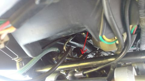

syler123
sityupityu #67546 üzenetére
Igen, az alapjárat állító csavar volt. Megtaláltam az alkatrész listában. -

(#67532) syler123 Az elméletileg az alapjárat állító csavar (a levegőé az külön van), de megmondom őszintén, hogy ennyire kiálló csavarral még nem nagyon találkoztam. -
