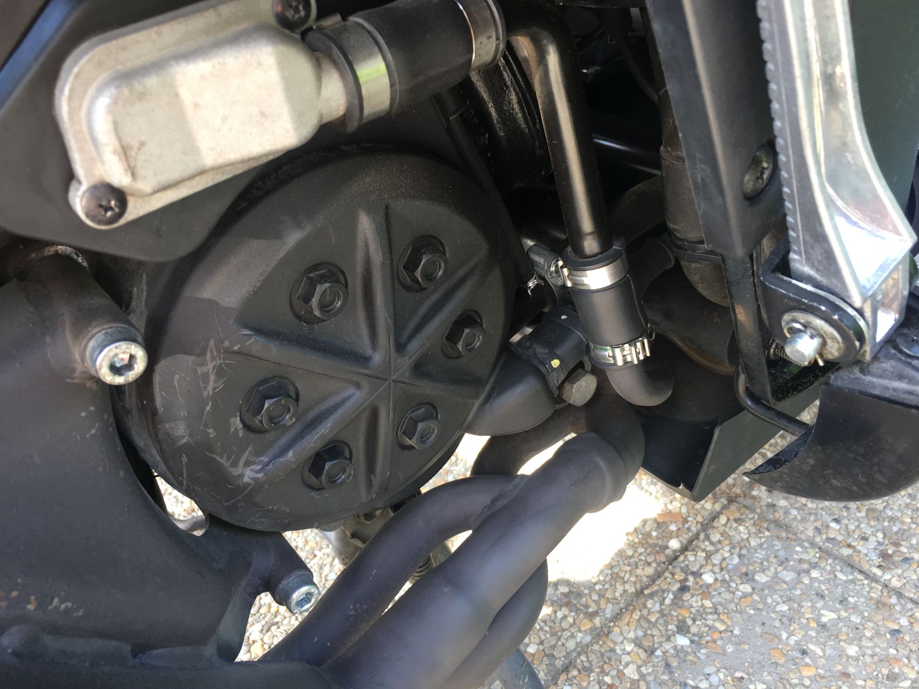

LC-nél a vízpumpa szimeringje hajlamos ereszteni. Cserélni/felújítani nem lehet, csak kompletten lehet cserélni az egész vízpumpát. -

Repsol600
Szétszedem és teszek bele új szimeringet. Remélem nem a blokkfélnél enged.

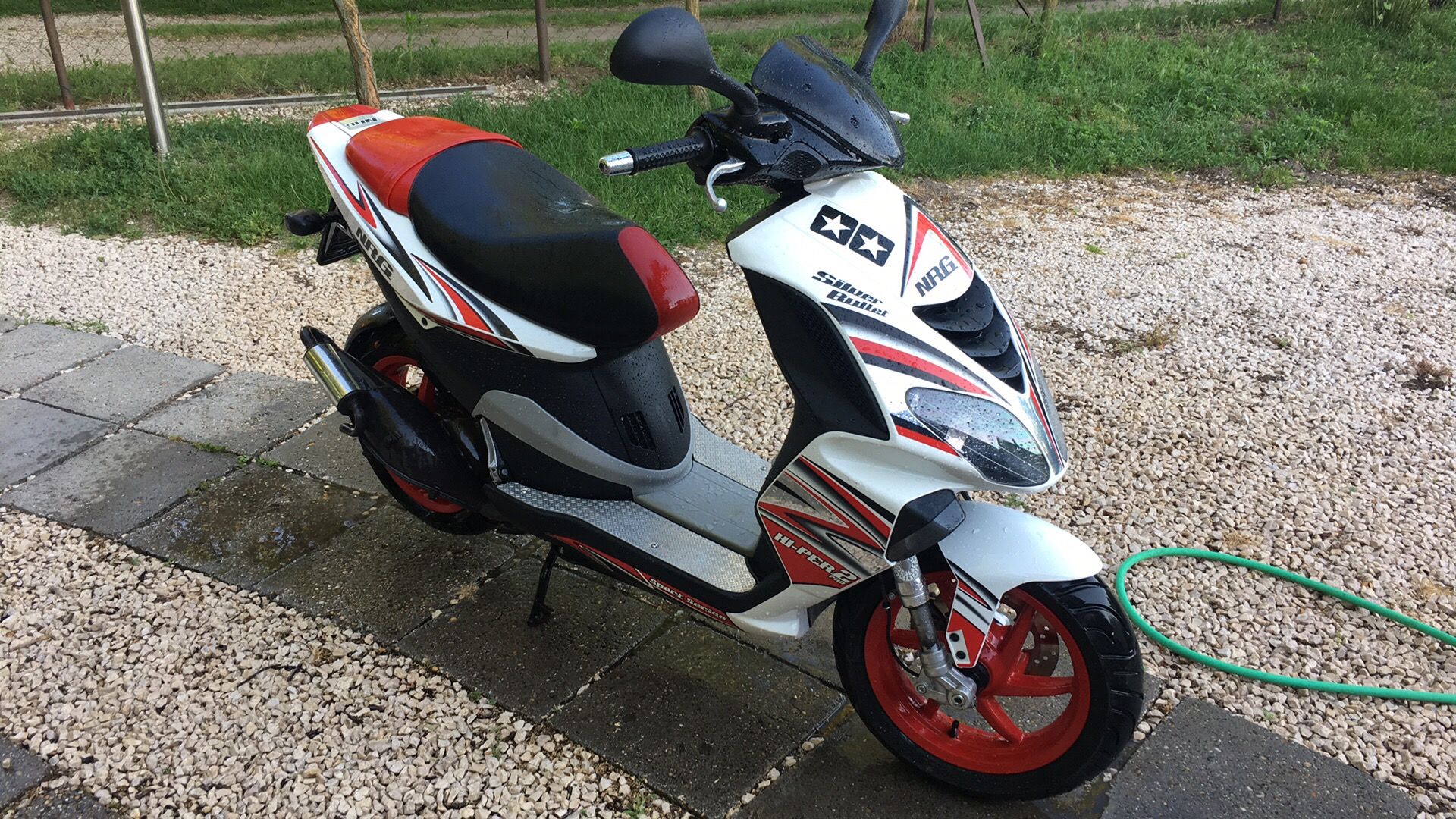

Pár napja vettem egy Piaggio NRG Power DD 2008 50-es (vízes+karbis) robogót, igazából nagyon tetszik viszont 7000-es fordulatnál jobban nem pörög. Az eladó szerint benne vannak a gyári fojtások, gondoltam hogy a gyári kipufogó helyett veszek rá valami mást.
Mit ajánlanátok? Gyári a motor teljesen. -
