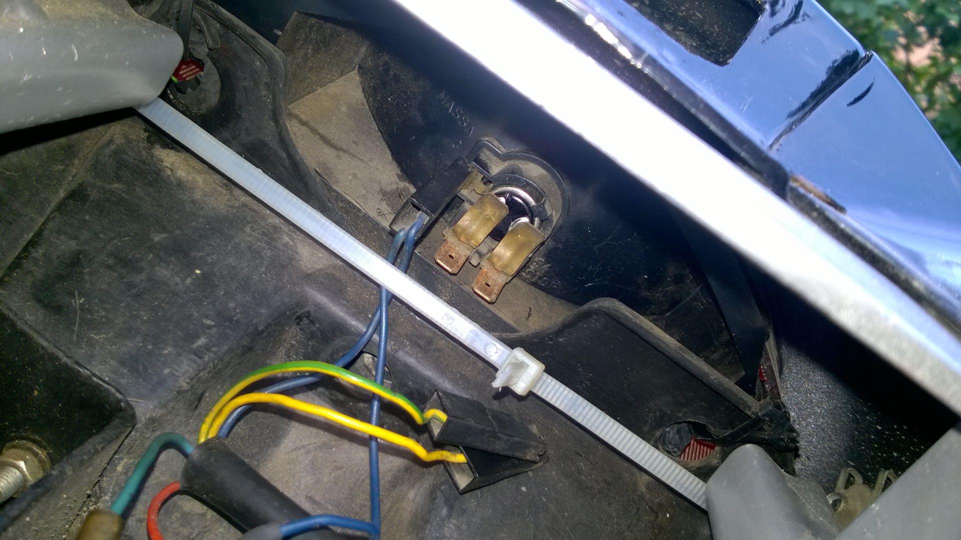

Ha be van kötve a hátsó lámpa kiveri a 7,5A biztosítékot. A féklámpa miatt van. Szeretném h legalább helyzetjelzőm legyen.
Szerintetek itt mit hova kéne ehhez?Van sárga, sárga-zöld és a kék. Nem akarok hülyeséget. Reggel a kék a helyén volt, jobbra pedig a sárgát kötöttem. Na ezzel leverte és égett a féklámpa végig.
Kell egy helyzetjelző még szerelőhöz tudok menni, légyszi segítsetek!

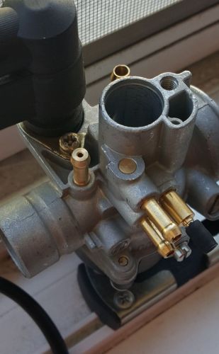

Most jött meg a 17-es dellorto az előző képen a gyári karbi van.
Viszont ezen a delloroton jóval több cső csatlakozó van... dejó. Tudnám melyik micsoda. Gondolom felét ledugózhatom. Mert pl a vákuum dob felé menő csőcsonk a gyárin csak egy vak cső dellorton a szívótorokba meg van a kivezetése.Akkor mi micsoda?
Az automata szivató mögött az üzemanyag az tuti. A ledugózott fütyi szerintem az olajzás.
Ami mellette van kettő egymás fölött az olyan mintha csak egy átfolyó lenne. Torkon függőlegesen meg gondolom a vákuumdobhoz menne. De köthetem mondjuk a légszűrőházba vagy csak dugózzam le? -
