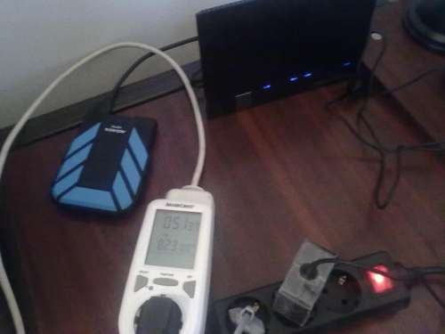

Az új mérés előtt kipróbáltam egy 40-es, egy 60-as és egy 75-ös jelzésű égőt.
Az alábbi értékeket mutatta
40=38,7
60=58
75=71.8
A 75-öst hagytam bent és mellédugtam a routert, de előtte fizikailag eltávolítottam az usb portból a wincsit.
Ekkor, kikapcsolt router állapot mellett 72.0-72.4 W közötti mozgát produkált.
Középértéknek vehetjük a 72.2W-ot.
Bekapcsoltam a routert, wifi is tiltva volt.78.2-78.8W közötti mozgást mutatott.
Középértéknek vehetjük a 78.5W-ot, ami azt jelenti hogy helytállónak bizonyult az előző mérésnél tapasztalt
6.3W-os alapműködési fogyasztása az Asus AC56U-nak.
Rácsatlakoztattam az usb 3.0-ás portra az Adata HD710-es wincsit, torrent leállítva volt, a fogyasztás 80.9-82.4W között kezdett ugrálni.
Középértéknek vettem a 81,6W-ot ami azt jelzi hogy a hdd most 3.1W-ot fogyaszt.
Elindítottam egy filmmásolást az Adata wincsiről a PC wincsijére, ekkor felugrott a fogyasztás a 83,0-83,8W közötti tartományba.
Középértéknek a 83.4W-ot vettem, így megállapítható hogy az Asus AC56U 11.6W-ot fogyaszt, amikor adatmozgatás történik a rákötött USB 3.0-ás wincsivel.
Az Adata HD710-es wincsi pedig
4.9W-ot eszik adatmozgatáskor
3.1W-ot pedig nyugalmi állapotban
Persze ez sem nyugalmi állapot, mert amikor a tenyerem ráfektetem, érzem hogy kerreg néha.
A fogyasztásmérő egy belépő szintű SilverCrest, Lidl-ben vásárolt.
Viszont többet nem vagyok hajlandó az asztal alatti kábelrengetegben turkálni

TeeJay
OldAkita #33190 üzenetére
ugye a fogyasztásmérővel úgy mértél hogy mellé bedobtál ugyanazon elosztóra egy fix 60wattos izzót és a többletet számoltad el a router fogyasztására?
az olcsóbb mérők sajnos pont 10watt alatt pontatlanok sőt 5watt alatt nem is igen tudnak érdemlegeset mérni, ezért szokás azt csinálni hogy együtt mérjük egy izzóval amit felnyomsz vársz pár percet hogy rendesen bemelegedjen és megnézed mennyit fogyaszt majd bedugod a routert is és az extra fogyasztást könyveled el.így legalább 60-70watt közötti tartományt fog mérni a mérő ami már jóval pontosabb lesz

OldAkita
tibz03 #33188 üzenetére
Engem is izgat az energiaköltségek minimalizálása. Jó hónapja van egy fogyasztásmérőm, amivel lemértem AC56U routerem fogyasztását.
Böngészés közben 6.3W-ot eszik és ekkor még nincs rákötve az Adata HD710-es USB 3.0-ás HDD. Ha megindítok közben egy letöltést is, egyelőre a PC wincsijére, ez egyáltalán nem befolyásolja a router fogyasztását, marad 6.3W-on.
USB 3.0 portjára rádugom a hdd-t, a fogyasztás elkezd ugrálni 8.1-9.5W között. Hozzáteszem, mielőtt a mérést elkezdtem volna a router kezelőfelületén eltávolítottam a hdd-t, tehát amikor újra rádugtam, akkor is eltávolított állapotban volt, a torrentezés -le-fel szünetelt. Ezt nem is változtattam meg, hanem a filekezelővel megindítottam egy 22GB-os film másolását a PC wincsijére. Ekkor a fogyasztás felugrott 9.9-10.1 W-ra. Megindítottam egy torrent és egy sima letöltést is, egyszerre, de most már a routerre kötött wincsire. A fogyasztásmérő változatlanul 9.9-10.1W között mozgott, pedig a wincsi olvasott és továbbított a PC-re, valamint írta a rá letölött adatokat, egyszerre.
Ebből az szűrhető le hogy a 24/7-ben használt routerre kötött hdd átlagos használat mellett, hozzávetőlegesen 3.8 W-ot fogyaszt.
Mikor befejezte a filmmásolást a PC-re, leállítottam a torrentet is, a sima letöltést is. Némi kerregés után megnyugodott és a fogyasztásmérő stabilan 8.1W-ra beállt. Feltételezem, ha a magára hagyott hdd nem tölt se fel se le torrentet, se egyebet, akkor a router alapjáraton forgatja csak és ebben az esetben kb 1.7-1.8 W-ot fogyaszt.
Összegzésképp megállapítható, az én rendszeremben, 24/7-ben, óránként kb 3.8W fogyasztás tapasztalható ha adatmozgás történik. Ha nem, akkor kb 1.8w fogy.
Szóval az AC56U lecsökkenti a hdd egyébként is elég alacsony fogyasztását, ha működésére nincs szükség. -
