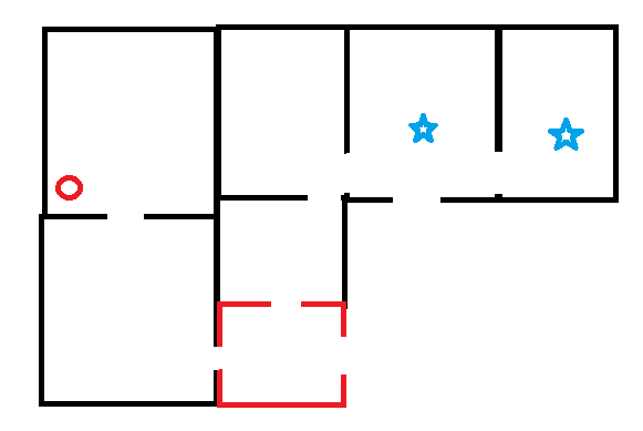

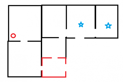

Claude Leon
Épp azt írtam az előzőben, hogy antennával semmire sem mész ebben a faraday kalickában.
Magyarázat:
Nálam is hasonló a helyzet, csak ez régi bérház, itt a válaszfalak vannak "rabicból"
A piros területek süketek, a 2 antenna pozícióban a különbség, hogy 2-őben az elérhető helyeken stabilabb.
(a kék a főfal, a vékony a rabic) -

Kis magyarázat : jelenleg a piros karikánál van a router , amelynek a jelet meg lehet fogni az alatta lévő szobában , meg a pirossal keretezett előszobában.
A két kék csillaggal jelölt helyig kéne ellőni, a legszélső kék hugom szobája, oda most jön le utp kábel, de jó lenne ha addig elérne a wifi.
a másik kék a konyha.Nehezítő tényező, hogy a szobám meg a konyha közti fürdőben van egy fémváz, ami a wc-t leválasztja a fürdőtől.
