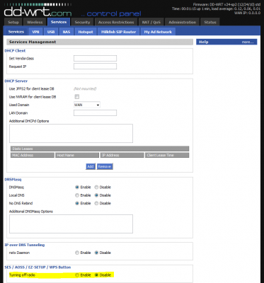

Megvan végre a router: TPL-WR841ND
Most szépen megy az eredeti firmware-rel, de kellene rá a QSS kapcsoló átdefiniálása Radio On/Off-ra.
Olvasom a dd-wrt-t, de igen ijesztő... Első blikkre elég bonyolult és veszélyesa flashing
A HW verzió:7.1-es. Erre felmegy szerintetek a v7-re való verzió?
Ha nem sikerül valamiért, akkor dobhatom el a cuccot, vagy vissza lehet tenni vhogy az eredetit?

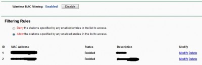

Oracle
Pont fordítva működik és Beri is azt írta le csak nehezen érthető, de végül is az a lényeg hogy ha allow-ra van állítva akkor azok kapnak akik nincsenek a listában ha deny-re akkor azok nem kapnak akik nincsenek a listában, kipróbáltam a telefonommal és nem kapott netet hiába írtam be a kódot miután megadtam a mac címét már kapott szóval deny-re kell állítani
Tosee
Oracle #13525 üzenetére
Pedig így működnie kéne!
Nálam így van beállítva, és tökéletesen működik! Tehát amiknek nincs engedélyezve a mac címe azok nem tudnak kapcsolódni!
De akkor állítsd deny -re és próbáld ki úgy, hogy először felveszed a mac címet kipróbálod, majd törlöd, és akkor megint próba!?
Tosee
Oracle #13523 üzenetére
A vezeték nélküli kapcsolat mac címét adtad meg a routerbe?
Mert a laptopoknál van vezetékes és vezeték nélküli is!Egyébként:
Allow...
Azok az eszközök kapnak hozzáférést, amiknek a mac címe hozzá van adva a listáhozDeny...
Azok az eszközök kapnak hozzáférést, amiknek a mac címe nincs hozzáadva a listáhozStatus: mindkét esetben enabled legyen!
Beri
Oracle #13521 üzenetére
Allow the stations not specified by any enabled entries in the list to access. - a nem megadott MAC című kliensek kapnak hozzáférést.
Deny the stations not specified by any enabled entries in the list to access. - a nem megadott MAC című kliensek nem kapnak hozzáférést.
Oké, eléggé magyartalan mondatok, de ezt jelenti a két beállítás. -

Melyik az a legolcsóbb router amire fel lehet tenni a DD-Wrt-t vagy az OpenWrt-t (vagy Tomato-t)? És ha lehet úgy lehessen már felrakni, hogy nem RS232-n, hanem pl. webes felületen, vagy nem is tudom hogy szokták ezt legegyszerűbben. Nem fontos, hogy wifis legyen, csak DHCP-re kellene használni. -
Soma01
kangoo70 #13501 üzenetére
Itt nézegetheted: DD-WRT simulator
kangoo70
Értem....
Belenéztem a dd-wrt honlapba.
Ez a bindeléses dolog hogy működik? Első blikkre nem találtam meg, honnan is induljak.
A hardwer OK lenne akkor, csak nehogy befürödjek, mert sehogy sem tudom majd lekapcsolni a WLAN-t. (természetesen a LAN rész továbbra is müködtetni akarom).
Van gyakorlatod ebben? (Mármint a dd-wrt-s bütykölésben?)
