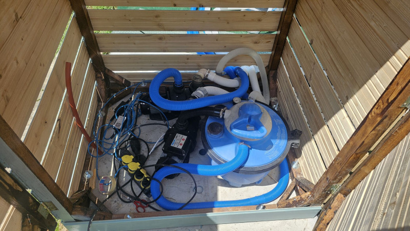

Akik eldobozolják a szűrőt: nem féltek attól, hogy túlmelegszik a szivattyú? Nálam a Steinbach Comfort 50-es szipka melegben eléggé forró tud lenni magában, a hőszivattyú úgy van állítva, hogy rá fújja a hideget és akkor tapintásra csak meleg.

Na még égy falkon sósav és kezd beállni a ph. A víz egyébként kristály tiszta, a bevágós skimmer egy must have. Ég és föld ez meg a lebegő szemetes, arról nem is beszélve, hogy a porszívó adaptere is sokkal kényelmesebb.

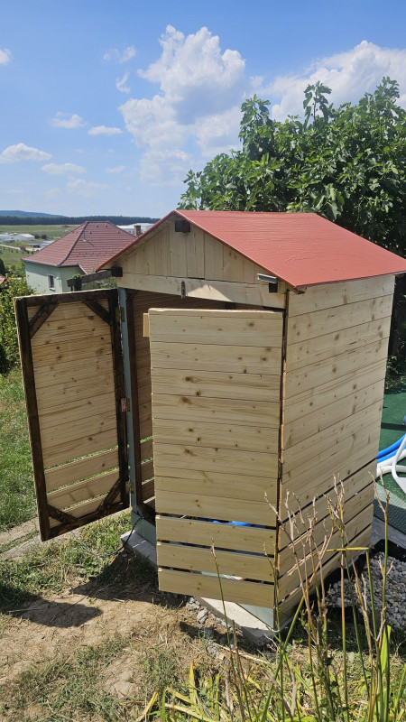

Én szerkezetileg elkészültem a "gépházikóval" még le kell festeni, polcokat rakni bele na meg a villanyszerelés.
Eredetileg én is csak egy felnyitható dobozt akartam, de aztán belegondoltam, hogy porszívó, lepkeháló, porszívó cső, vegyszerek stb. Meg talán kényelmesebb szerelni a gépészetet is így.

emiatt van egyben, rajta van a pumpa a tartó részen, de 2 nagy ajtóval simán jó lenne. Nekem csak a teteje levehető...
Sokan kis szerszámosházikót vesznek erre a célra (Fa, fém, műanyag), azt lecsavarozzák, hogy ne vigye el a szél, aztán kezit csókolom.

Házikó: de, nem is erre a technikára volt, nagyon szűk, de a célnak megfelel. Szerencsére még lehet benne matatni anélkül, hogy kiszedjem. Tervben van egy komplett jobb okdal beépítése technika miatt, tarolónak, meg “kiülőnek”.

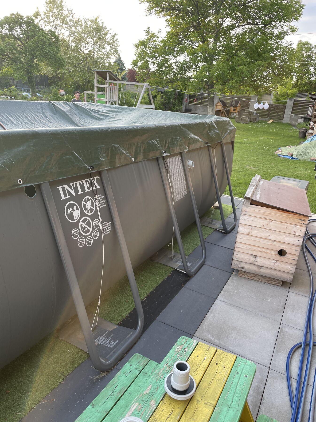

Egy ilyen egyszerű, hulladékfából épített házikó is megteszi, véd az UV sugárzástól, meg a nagy delejes esőtől, madárkakitól, stb... kb 2 óra volt megcsinálni. (Barna rétegelt lemez csak, amit vettem hozzá)
1. medencéhez csináltam, már több mint 5 éves, nagyon jól védte eddig a technikát. (technika benne most kb 2,5 éves, a csövek mondjuk csak napi 3 óra napsugárzást kapnak, jó a tájolás, de tervben van a technika felöli oldal beburkolása) -

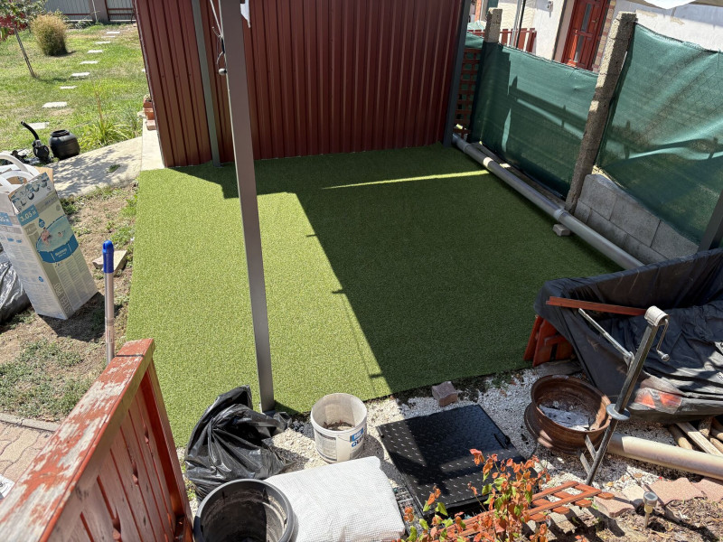

Végül diegoban akciós műfű lett. Kicsit fájt az az 50k, de legalább jól néz ki.

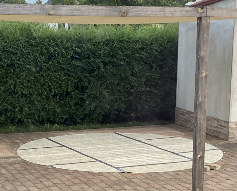

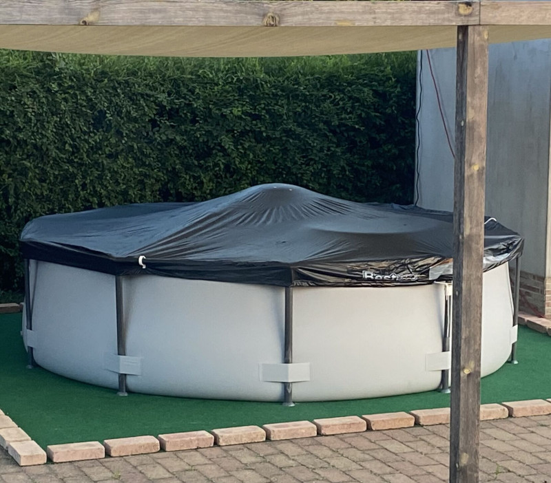

#6042 V.Stryker Nálam idén van először betonon, 4mm-es műfű van alatta és szerintem teljesen megfelel, dekoratív meg mászkálni is kellemes rajta.
makos0078

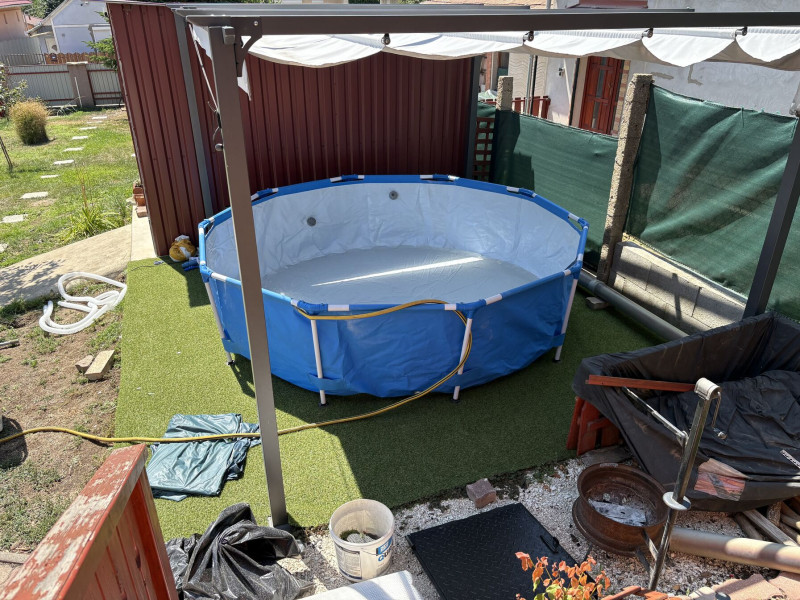

V.Stryker
#6042
Itteni javaslatra térkő + (régi) PVC padló + legolcsóbb műfű a Diegoból.
A PVC nem is volt egyben, több darabból illesztettem össze alul-felül duct tape-el ragasztva. Nem gondoltam volna, de kibírta a ragasztás a vékony hengerré feltekerést-tárolást-idén visszarakást. Egyébként a 3,05 m medencénél kicsit nagyobb körre vágtam, hogy még a lábak is arra támaszkodnak. Felette a szőnyeg 4x4 m-re vágatott négyzet. A szélekre térkövet pakoltam, arra is jó, hogy a porontyaim ne akarjanak odabicajozni a medencéhez.
Elpakolásnál hátrány, hogy a szőnyeg hátulján a göbecsek kissé összegyógyulnak a PVC padlóval a víz tömege miatt, spaklit helyenként be kellett vetnem a szétválasztásukhoz. Ha lett volna eszem, idén hintőporozok, de nem jutott eszembe. A medence alja is enyhén göröngyös a szőnyeg miatt, szerintem még jó is.
A megsüllyedt/kiálló térköveket még ezzel a setuppal is érezni lehetett tavaly, úgyhogy idén először azokat igazítottam meg.
A képen hullámos a PVC padló, de az frissen lett kitekerve akkor, nagyon könnyen kisimul a melegben.
A szőnyeg: link

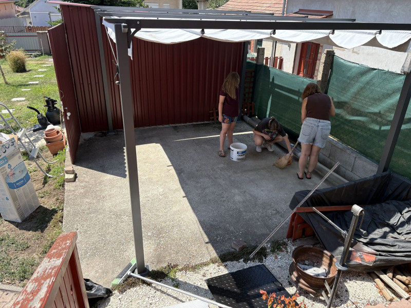

Van valami bevált alátétetek medence alá?
Van egy betonplacc, amire minden évben tesszük a fémvázas bestway medencét (3,05m), de minden évben nyűg az alátét dolog. Vettem már lépésálló hungarocell-t. 2 év után kuka volt és nyűg volt tárolni. Tavaly vettem ilyen puzzle szőnyeg szerű sz@rt, az egy évet bírt, vagyis egy nyarat.
Van valami bevált, nem vagyonokért beszerezhető ötlete valakinek?
Néztem,hogy van direkt ilyen kerek alátét, de az ilyen vékony bubis alátét fosnak tűnik, ami már ránézésre kidobott pénz. -

Igényelj Diego klubkártyát, Garden típusú műfű vásárlása esetén 20% kedvezményt adtak rá a kiírt árból.
Mi a múlt héten vettünk 40 nm Garden műfűvet, bár nem medence alá...

jómagam kB. 4 vagy 5 éve medencézem. 3,66m x 1m Bestway steel pro max. Az első évben a hozzá adott 1m3-es forgatót használtam -igen, napi vagy 10-12 órát ment- papirszurovel, amit 2-3 naponta takaritottam. Úszó kloradagolót használtam (most is), és Dezalga-t. Használaton kívül szolarfoliaval takartam. Kristálytiszta vizünk volt (csapvizből). Venturi elven működő porszívót és fölöző hálót használtam .A második idenyre vettem egy steinbach comfort 50-et, szűrő labdákkal, valamint, mivel lett elég szívó erő, oldalfalra szerelhető szkimmert, ami a víz tetejéről szívja le a bogarakat , leveleket, így már nem kell hálót használni.
Aztán tavaly vettem steinbach poolrunnert, hetente 1-2 szer zavarom be a medencebe, megfelelően tisztán tartja az alját. Minden kombóval kristálytiszta volt a vizünk.Tavaly használtam először Obi-s klorstabilizátort, így a ph-m elég stabil lett, gyakorlatilag alig mászott el a 7.2 -ről (lehettem nem ez volt az oka, én így azonositottam.).
Tehát vegyszer felhasználás, vízkezelés:
szezon elején klórsokk, majd klór stabilizátor. Hetente egy 200gr-os klór tabletta (nem kombi!) és hetente 50ml Dezalga. Hetente egyszer mérek pH-t és klórt, ekkor ha kell, állítok a ph-n. Heti 1-2 szer porszívózom az alját. Használaton kívül szolarfoliaval takarom, persze, ha tulmelegedne a szaharai hőségkor, akkor éjszaka akaratlanul hagyom, hadd hűljön.
Majd' elfelejtettem, 2 óránál többet ritkán megy a forgató. Szezon végén a labdák közül a felsők kissé piszkosak, de ennyi.A fentieket azért írom, hogy ha valakinek hasonló paraméterei vannak, akkor egy összehasonlítás erejéig jó lehet nekik.

Amíg nincs megtöltve: 2cm-es xps-t én raknék a medence alá, hogy a vizet ne hütse annyira a beton este...
