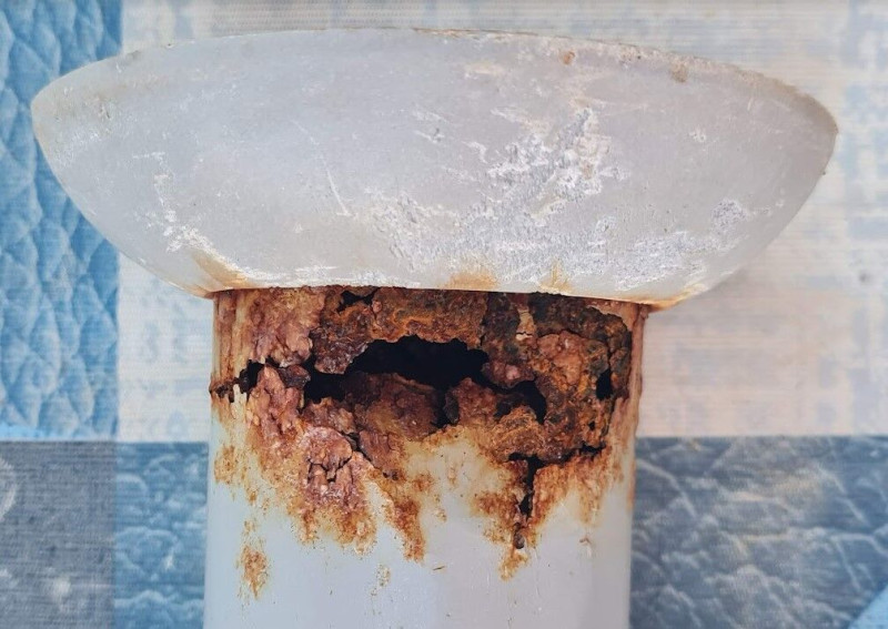

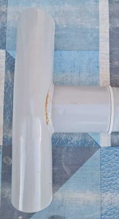

Üdv, tavaly elpakolásnál vettem észre, hogy a kör alakú medence alján a medence szélei felé sok helyen megnyúltak a minták, gondolom ez az anyag vékonyodását is jelenti, 2 éves, meg merjem kockáztatni még az idei évet vagy új medence? 3.66 -os bestway, végül is akcióban 70-80k ért ki lehet már fogni.

Birjak, ha tesz bele teliesito anyagot. De a labai szet fognak rohadni, mert azok nem arra vannak tervezve, hogy teli koorulmenyek kozott hasznaljak. Hosszu tavon rozsdasodni fog - amitnek a teli paras idoszak csak felgyorsitja a hatasat.
Kivulrol festett (vagy porszort) a lab, de a belseje csupasz fem. Onnan szepen kirozsdal.
Nekem az 5 eves medence most ment a kukaba. A test meg talan birta volna, de a laba ilyen lett.Lab teteje:
Lab alja:
Es ez kb most az utolso szezonban lett ilyen. Ha lattam volna az osszeszerelskor a rozsdat, akkor eszembe sem jut ilyet hasznalni.Szoval ha teliesitenek, akkor eloszor is vennek cink spray-t es azzal a labak aljat es tetejet korbe fujnam BELULROL jo 10-20 cm magassagban. (a kozepe nem fog elrohadni, ott nem all meg a para). A cink spray lehet vagy 3-4e Ft, egy uj medence viszont nekem 400-500 Euro lesz (minimum).
Masik opcio a mosogato szivacs martasa es azt vegig huzni a csoben. Egy fel napos melot meger, ha ezzel tovabb birja.
A kepek egy 5 eves Bestway 407x107cm-es medencerol keszultek. Mediterran kliman (Adriai tengernel elunk). (nincs az a dogleszto meleg, mint Budapesten - nap kozben van 30-35 fok, ejjel meg 20-22 nyaron is, mert nalunk mindig fuj a szel a teraszunkon ahol a medence van).
Ha sobontos vizkezelest tervezel, az szerintem meg fel is gyorsitja az ilyen rohadast.
A labakon levo muanyag talpat mindenkeppen furd ki, hogy ki tudjon folyni belole a viz.
Elkepzelhetonek tartom, hogy nalam megallt benne a viz. -
