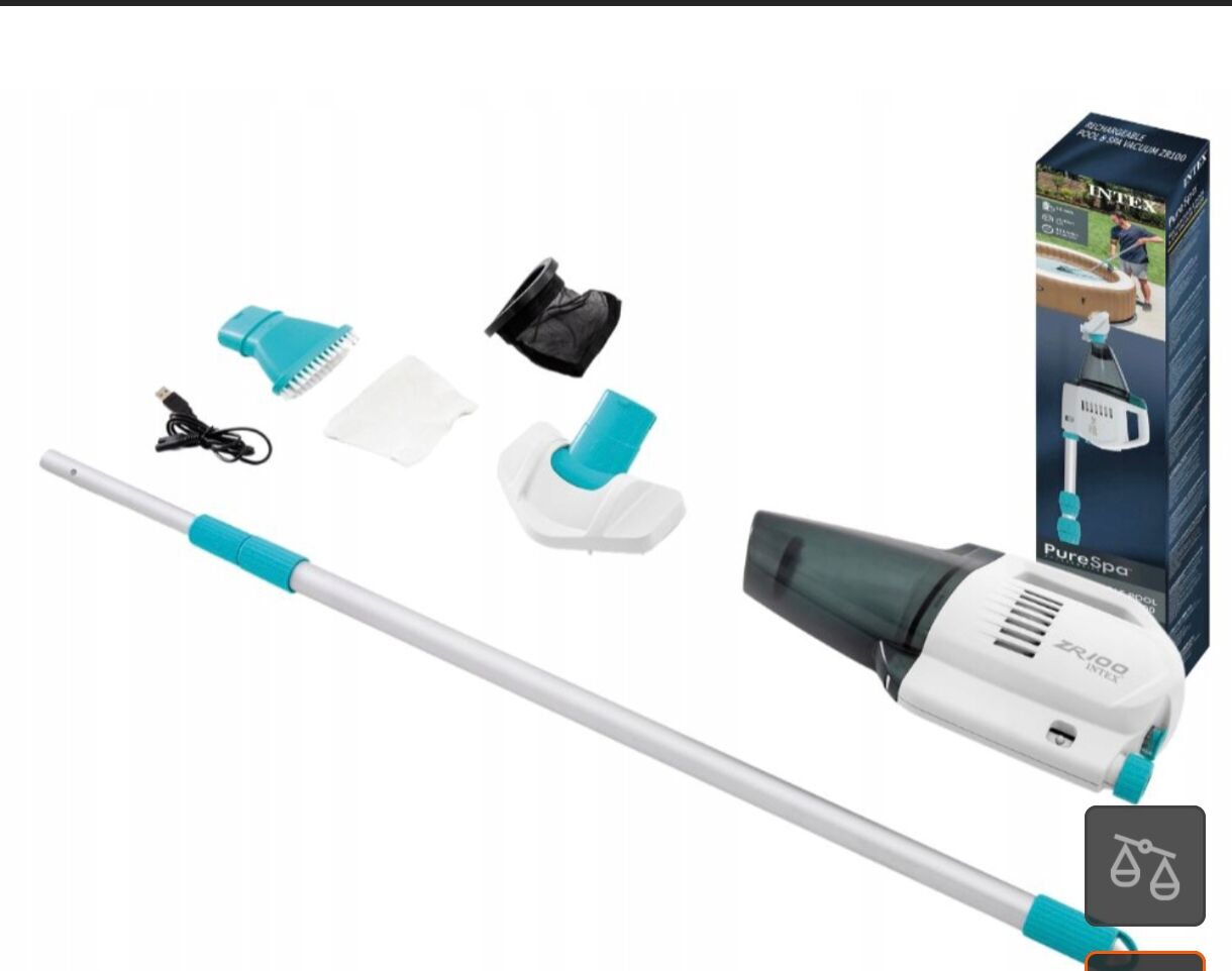

Alapvetően nem akarnék költeni túl sokat porszívóra, de valami kell. Tegnap próbáltam egy Intex ZR100ast (most 26e) és alapvetően jól működött. Az ismerős szerint nekünk jobb lenne egy ZR200 (most 39e). Innen viszont már nincs messze árban a lenti kettő. Aki használta már ezt is, azt mit mond?
Steinbach Poolrunner Battery Basic 2.0 56e
vagy alzán most akciós ULTENIC Pooleco 10S 51e.

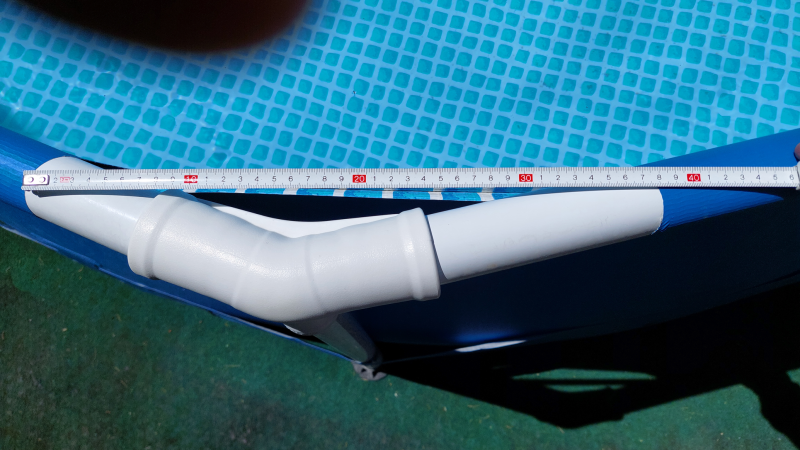

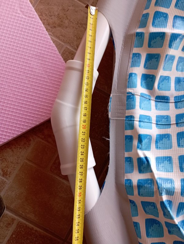

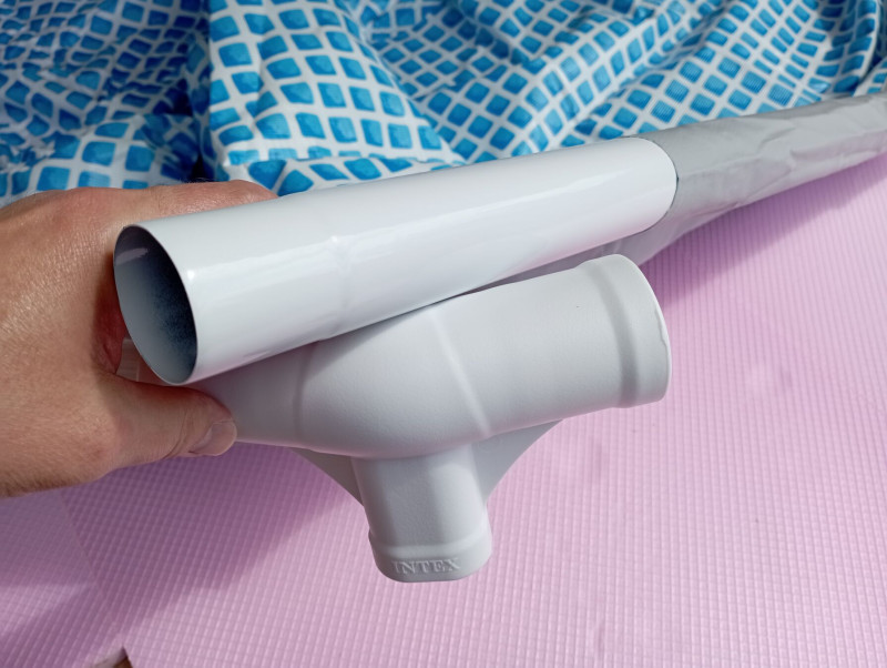

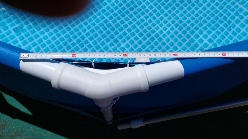

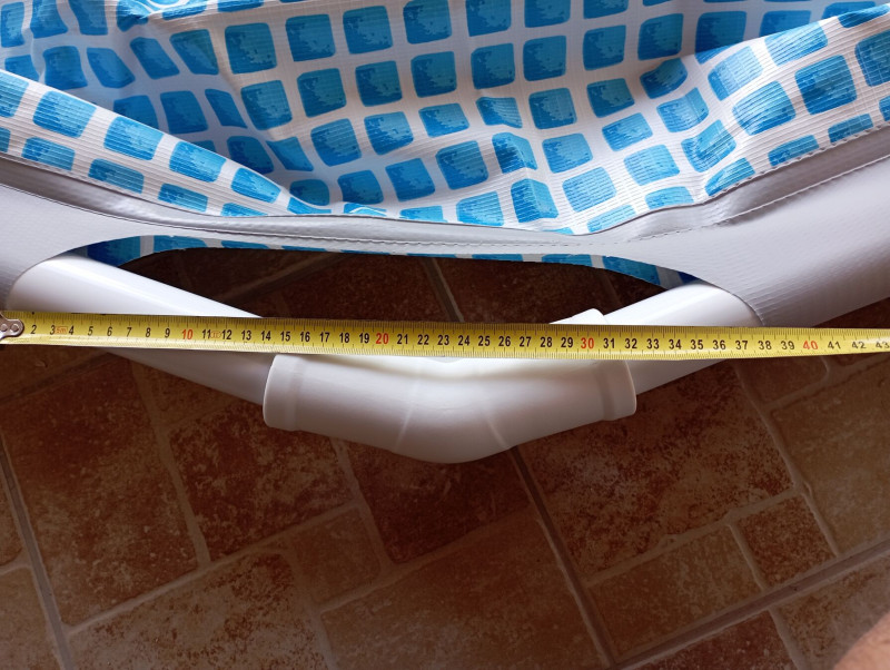

Tony21
Senkinek? Esetleg más Intex?
Igazából a T idomoknál lévő "sarkok" mérete érdekelne, ahol a csövek szabadon vannak egy szakaszon. Ezen a medencén ami nálam van, mindenhol 38cm a méret, mutatom:
Viszont ahol a forrasztás van, ott csak 33cm:
Ettől meg összeépítés helyett egy ilyen helyzet áll elő:
Már a csöveket takaró anyagot sem lehet középre igazítani, mert amint a rövidebb sarokhoz érek, azonnal borul minden, szinte a T idomra fekszik fel az anyag.
A hegesztett sarokról készült képen jól áll az anyag, mert próbáltam úgy is, hogy onnan indulok ... szemközti saroknál már T idomot érte a medence anyaga.
Intex szerviz elérhetetlen ... -
