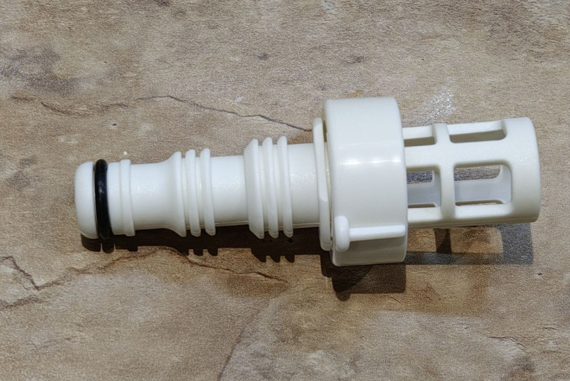

Nagyon vakon vagyok a medence témában, ezért tanácsot szeretnék kérni.
Adott egy Intex 2,5 méteres kerek medence, amihez én magam barkácsoltam napkollektoros fűtést LPE csőből. A képen a bal oldalon lévő slag a szívó oldal, az vezeti a vizet a napkollektor oldalára szerelt keringetőszivattyúhoz, a bal oldalon lévő slag viszi vissza a meleg vizet a medencébe.
A rendszer tulajdonképpen jól működik, szombaton indult a feltöltés, a hálózatból jövő 16 fokos vizet ma délutánra már 32 fokosra melegítette fel a napkollektor
A szívól oldal csöve csak úgy bele van lógatva a vízbe, a biztonság kedvéért az asszonytól lenyúltam a tépőzárral a csuklójára rögzíthető súlyzóját, az a súly tartja lent a szívó csövet medence alján.
Kicsit szeretném biztonságosabbá alakítani a rendszert, arra gondoltam, hogy a medence leeresztő csonkjára csatlakoztatnám a szívó oldal csövét.
Ide kötném a csövet
Kérdésem, hogy erre a külső menetes csővégre milyen csatlakozóval lehetne rákötni? Elég lágy műanyagból van, milyen csatlakozó illik ide, ami eléggé strapabíró és stabil?
