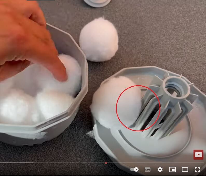

"...Tehát az általad linkelt golyókat teszed a szűrőkosár helyére [link] Hogyhogy nem szippantja be a motor felé
Ennyivel nagyobb, mint a cső átmérője?..."Itt mutatja meg a srác a videóban : [link]
A papírszűrő tartó kialakítása miatt nem tudja beszívni."....A brómnál azt írja 1-2 db / 1000 liter / hét, tehát akkor 600 literhez elég heti 1 db. A gyakorlatban ez azt jelenti, hogy egyik héten mini kombi klór 1 db, majd a köv. héten 1db bróm?..."

A golyócskákhoz nem kell semmi extra : [link]
A videó alapján simán cserélhető. Én tegnap raktam össze, és egész nyáron tervezem kint hagyni. Úgyis kb 3 évet fog bírni a “szerkezet”, akkor màr kihasználom rendesen. (Pont azt olvasgattam, hogy a tárolás öli meg, nem a nap. )
