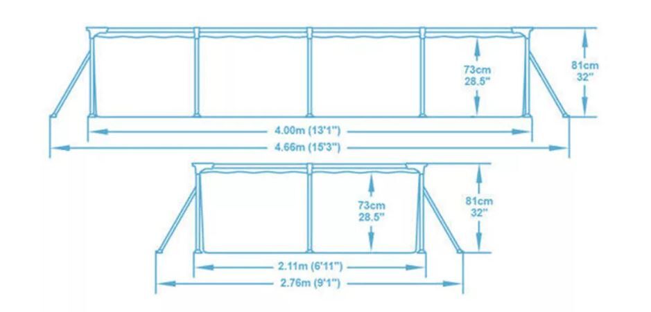

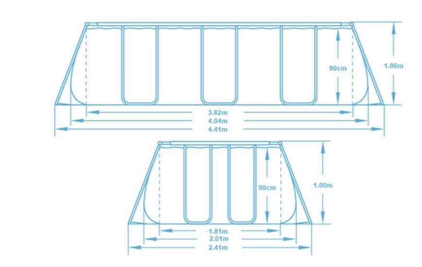

Segítséget kérnék medence vásárlással kapcsolatban. Jelenleg van egy LayZSpa jakuzzink (150cm belső átmérő) amiben eddig elég jól elvolt a gyerek (4 éves, 100cm), de már lassan 'kinövi', elgondolkodtunk egy medencén kiegészítésként. A hely adottságai miatt 2 méter széles medence jöhet szóba, 2x3m vagy 2x4m. A 2x3m-t kicsinek érzem hosszú távon, inkább hajlanék a 2x4m felé.
Első kérdésem, hogy milyen mélyet érdemes venni? 75cm-t szintén kicsinek érzek hosszú távon, ezeket találtam amik nagyobbak:
Bestway FLORIDA szögletes fémvázas medence szett 400 x 211 x 81 cm
Bestway CAPRI szögletes fémvázas medence szett 404 x 201 x 100 cmA CAPRI nagyon tetszik, bár hasznos mérete csak 180x380cm, de lehet már túl mély lenne, perpill ki sem látna belőle hiába engedem csak 70-80cm-re hogy leérjen a lába. Viszont van hozzá forgató és létra is.
A FLORIDA számomra gyengébb konstrukciónak tűnik és nagyobb telepítési helyet igényel a kilógó lábai miatt. Ehhez csak forgató jár, nem tudom kiegészítő létrát érdemes-e venni hozzá?
Másik kérdésem, hogy mennyire szükséges kiegészítő medence fűtés ha csak 14 órától kap közvetlen napsütést? Megszoktuk hogy 30-32 fokos a víz, alatta fáznának benne a lányok.
Nektek mi a véleményetek? Minden tapasztalatot szívesen fogadok. Köszönöm!

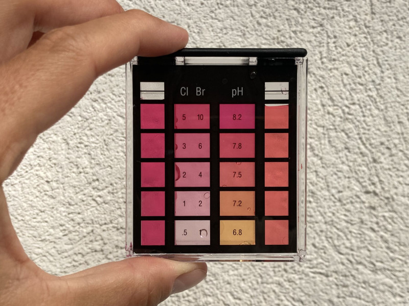

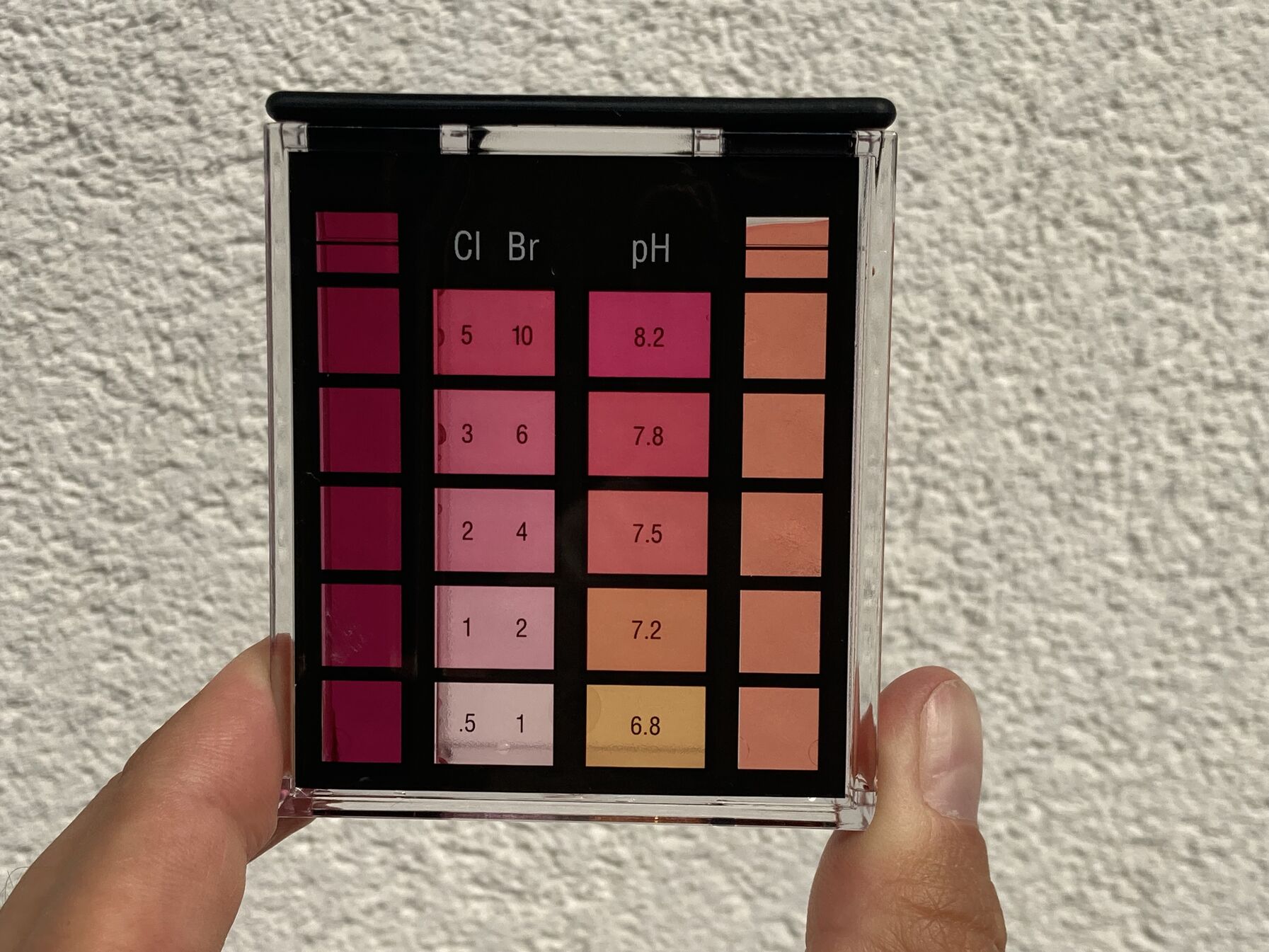

Urak, amíg elkészül a nagyobb medence, beszereztem egy bestway lay-z-spa felfújható jacuzzit. Tegnap reggel feltöltöttem, felmelegedett, délután néztem klórt és ph-t. Klór oké, ph rendben, ketten voltunk benne kb 3 órát (ez volt tehnap). Ma reggel megnéztem ph az egekben. Oké adtam hozzá ph minuszt, jó lett. 1 órát volt használva. 6kor heccből gondoltam megnézem, ph megint az egekben.
Ez komoly hogy kb minden használat után szórakoznom kell a ph-val???
Amikor azt írom az egekben az 8.2-8.3
Klór meg kb nem megy 0.5 fölé. -

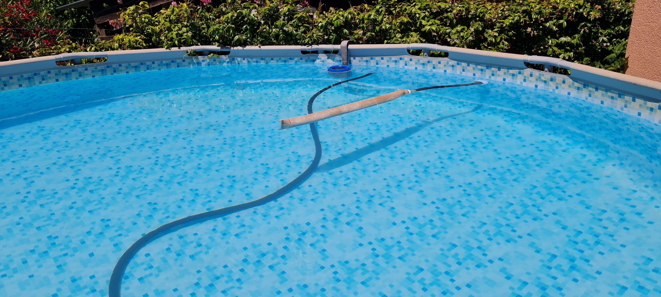

Az egyik sarokba összegyűlik a medence alján a homok. (nem baj, így legalább csak ott van
lehet arra lejt
) Mivel tudnám azt kiszedni? Porszívókról olvasgattam, azt tudnék ide csatlakoztatni?

Sejtem, hogy nem lesz baja, csak rettentő büdös
Éjszakára kivettem és nem takartam le, ma reggeli mérés:
Mintha a ph kicsit felment volna, de a klór jobban néz ki a tegnap reggelihez képest, szaga se olyan erős.
Jobb lenne ha valami kombi tablettát használnék? -

Ez valodi homok, nem az a finom szaharai por amivel en is szivtam anno.
Az aljarol nem fogja kiszedni a doglott algat es a leulepedett port a skimmer.
A legjobban szerintem egy eros homok szuro (6-8m3/h minimum) es a csodazsak segitene, a skimmer bemeno csovere meg dugsz 32mm-es csovet es azzal porszivozol.
A medencebe pedig a befuvo agra kell rakni a Chem Connect-et, annak a kozepet kiszedve pont ramegy a 32mm-es cso a befuvo agra es ra lehet rakni a csodazsakot. Az kiszedi a legfinomabb homokot is amit semmilyen homok szuro nem szur ki.
Itt lathatod mirol beszelek.
Csodazsak a befuvo agon, 5m cso a skimmer szivo agan, az 5 meter csovel meg 5-10 perc alatt total ki lehet takaritani a medencet. A csodazsakon semmi sem jut at, igy a szurot akar keringetes uzemmodba is lehet rakni, akkor jobban sziv. -

Tipp : a kis mérőpapírnak (legalábbis a pht részének) ne higgyetek. Toltam bele ezerrel a ph+ cuccot,mert konstans 6.8at mutatott, erre még opálosabb lett a viz, aztán átjött egy ismerős kis mérőtablettás kazettával és bőven 8+ volt a ph.
Tegnap már bele is ment bő fél liter 20%os sósav, mára már alakul, estére meg megpróbálom belőni a klórt. -
