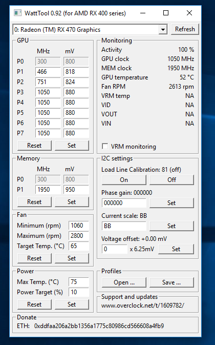

ZEC esetében én minimálisan visszavettem a GPU-t (1200Mhz-re), a feszt 1000-1050mV körülre (attól függ, melyik kártyának mennyi volt a gyári értéke, van, amelyik 1150 körül, van, amelyik 980 körüli mV beállítással működik gyárilag, nem is értem, h 2 egyforma kártya miért tud ennyire különböző lenni
A memóriánál pedig hagytam a gyári 1750Mhz-et és 950mV-ra vettem le. A voltage offset-et 5-re állítottam, de ezt nem bírta mindegyik kártya, ott 2-re változtattam, vagy 0-ra vissza.
Bios-hoz nem nyúltam, timing ZEC-nél lényegtelen.
Így nekem a ZEC bányászatnál az "újraindulásos-mizéria" megszűnt. Szerintem nálad is jó lesz. Milyen tápod van pontosan?

#22042
Feszültséggel elsősorban. rx 470 nekem -90mv-al megy mind a gyári 1226mhz-en. Ha stabil, csökkenthetsz még rajta kicsit, ha nem akkor emelj picit, de jellemzően ennyit még bírnak.
Power limitet nem kell piszkálni, csak tuningnál van jelentősége.
Kártyánként kb 10w-ot tudsz így spórolni vele. -
Parano1d
neil_mullen
#22040
Nem kell hozzá bios, elég egy watt tool, vagy más külső program. Hogy mennyit csökkenthető a fogyasztás, az függ a kártya típusától, és az ASIC qualitytől. Sőt a bányászott coin típusától is.
De jelentős fogyasztás csökkenés érhető el, főleg a régebbi többet fogyasztó kártyákkal. -
