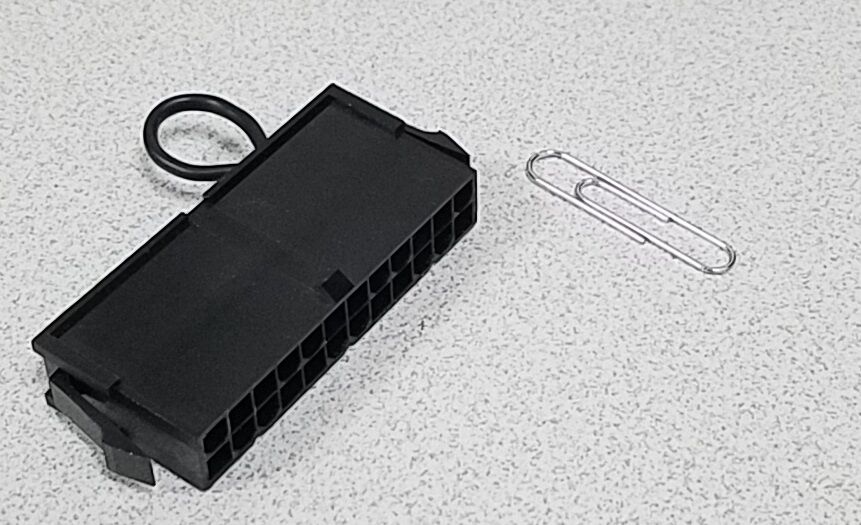

Meglévő 3070 mellé szereztem egy 1070Ti-t hogy növeljem kicsit a termelést.
Semmi rizer meg ilyenek, megy a következő pcie foglalatba.
Viszont a tápomon csak 1db pci-e tápkábel van. Van egy másik tápom is, ahhoz van ilyen 20pines rövidzáró bizbasz hogy alaplap nélkül is be lehessen kapcsolni.
Kérdésem, hogy köthetem-e ezt a vga-t a másik tápra, azt bekapcsolom kézzel, majd utána pár másodperccel a gépet is, vagy teljesen egyszerre kell kapcsoljanak és kell egy spéci kapcsolás?
Ha nem akkor egyelőre átalakítózás van.Teljesítménye van elég a tápomnak (na nem játékhoz, de bányához) de csak egy pci-e kábelnek van moduláris csati a tápon, hiába szereztem hozzá még egyet.

Mit nem ertesz?
Ha nem add2psut hasznalsz, akkor eloszor a masodlagos tapot helyezd aram ala,es csak utana kapcsold be a gepet.
Mi ertelme lenne mashogy csinalni? -

kókányolás következik:
sikerült vennem drágán egy rossz add2psu-t.
a kérdésem, hogy ha a 2. tápot külön elindítom egy mikrokapcsolóval és utána a gépet okoz-e problémát.
