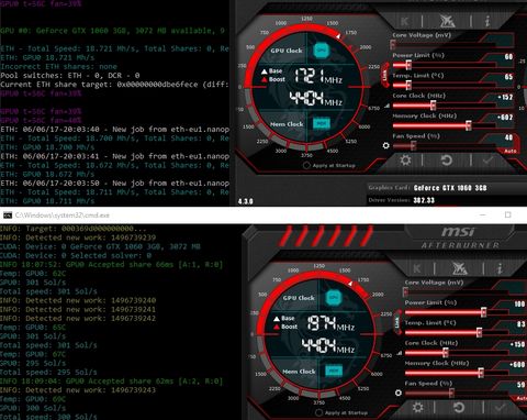

Teszt jelleggel beálltam kicsit bányászni, csak kipróbálni, hogy mi-merre-mennyi.
Jelenleg így néz ki a grafikon:
Jelenleg a Poloniexre megy az ETH, de itt ha jól tudom csak 1 ETH felett van kifizetés. Mivel én csak tanulásképp szeretném végigjárni az utat az elejétől a kifizetésig Ft-ban, ezért tudnátok ajánlani olyan oldalt, ahol kisebb mennyiségű ETH-t is lehet mozgatni? Köszi!

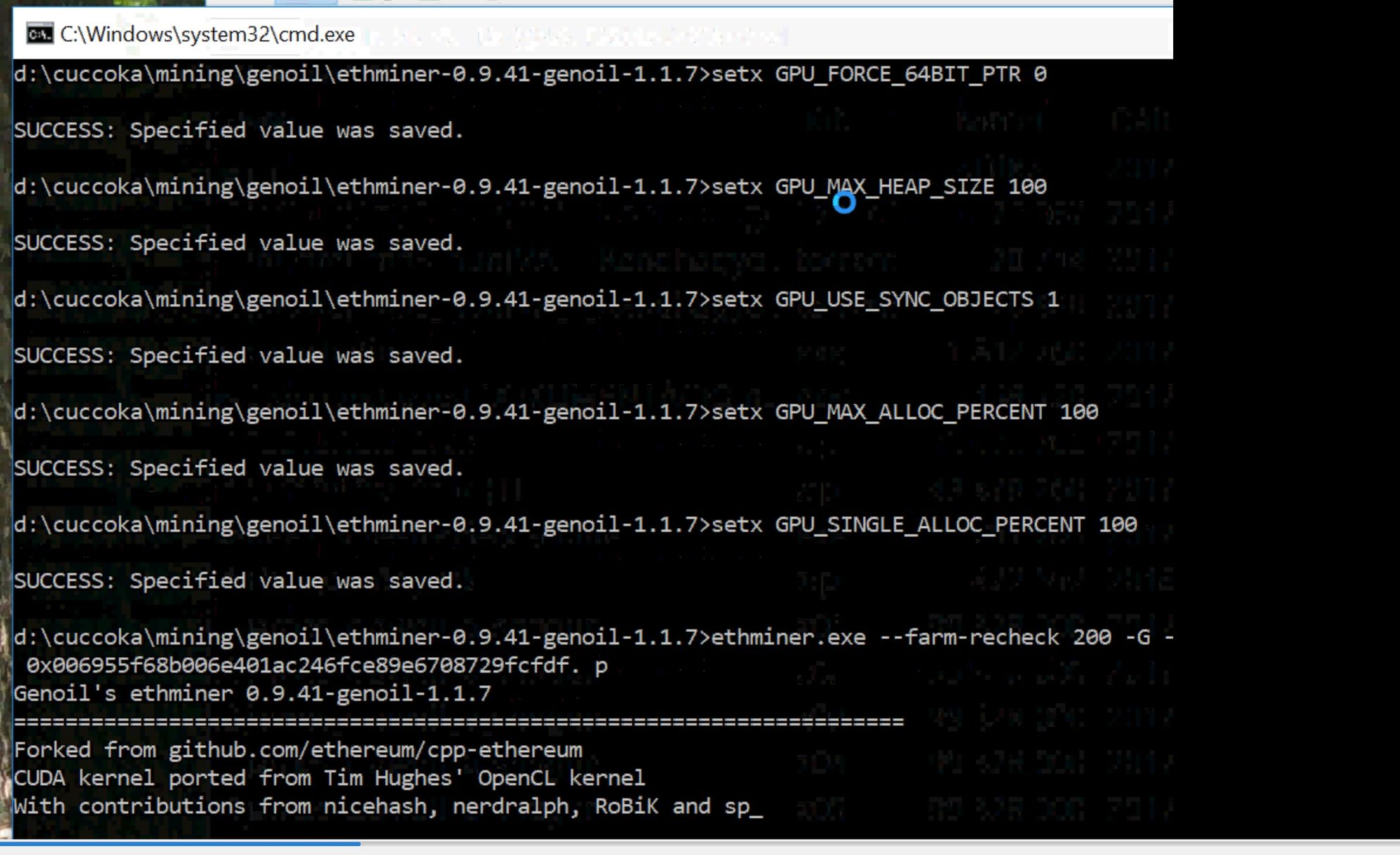

még mindig ETH bányászással szenvedek, ethminer-0.9.41-genoil-1.1.7-el probálkozok,
elindítom ezzel a battal:
setx GPU_FORCE_64BIT_PTR 0
setx GPU_MAX_HEAP_SIZE 100
setx GPU_USE_SYNC_OBJECTS 1
setx GPU_MAX_ALLOC_PERCENT 100
setx GPU_SINGLE_ALLOC_PERCENT 100ethminer.exe --farm-recheck 200 -G -S eth-eu1.nanopool.org:9999 -O 0x006955f68b006e401ac246fce89e6708729fcfdf. p
és a fenti parancssor villan be egy másodpercre, (jó nehéz volt lekapni) aztán bezárul.
Mi lehet a baja?
