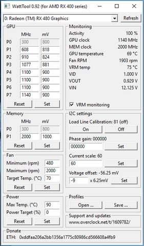

klykkly #23161 üzenetére
A wattTool elvben az rx400-as szériához van. Ahogy nézem a te kártyád meg 580-as. Szerintem ez lehet a para vele. Legalábbis nekem ez az első ötletem.
Egyébként nekem 2 xfx-es kártyámnál a 8 gigásnál ok, a 4 gigásnál nem az. Írják is, hogy xfx-es kárytáknál se műkszik egyébként.

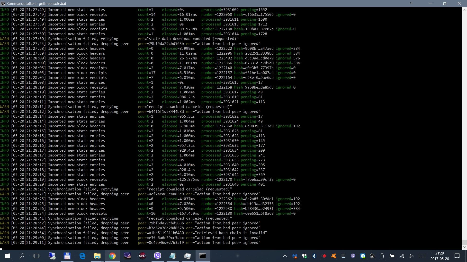

P3Dr0
Amugy borzalmas az ETH blokklancca. Idonkent ranezek es teli hibaval. Jopar invalid node, dropping peers. Szoval van minden mint a meseben

P3Dr0
Kb. 1 eve futattam full ETH node-ot es gondoltam most elinditom,hogy frissuljon. Valahol 36 GB koruli meretnel tart nalam az kb. 1 - 1,5 evvel ezelotti allapot. Viszont valamit nemertek. Mikor elinditom a geth-et hogy szinkronizaljon (geth --fast --datadir "E:\Ethereum_data" console) akkor ahogy latom egy vegtelen ciklusba szalad. Sikerult igy egy egesz ejszakan at hagyni a gepet (meg jo hogy nem SSD-n probalkozom
). Es ami a legerdekesebb,hogy a legujabb geth is ezt csinalja. Van valakinek otlete,hogy hogyan tudnam lefrissiteni a blockchaint lehetoleg ugy hogy azt a 36GB ot ne kelljen letorolnom es az elejetol kezdenem? Van egy lassu netem (8 mbit ADSL es egy gyors 4G adatkorlatos) igy csak a lassuval tudom leszedni es a hajam hullana ha megint elorol kellene kezdenem. Ha van valami otlet azt szivesen fogadnam
Addig leallitom a vegtelen ciklusba szaladt hdd-t
