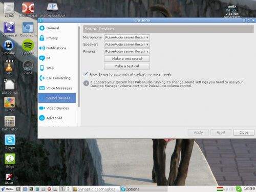

rii
esetleg sudo apt-get install pavucontrol?

rii
amugy mukodik a hang
csak a skype nem szolalt meg mega sudo apt-get install libpulse0:i386 lement hiba nelkul
sudo apt-get install --reinstall linux-image-$(uname -r) ezt nem mertem meg ... `Sometimes when hardware isnt working I reinstall the kernel`
PULSE_SERVER=127.0.0.1 skype ez meg nem hozott eredmenyt
rii
sajnos meg mindig mind a 3 `virtua device`
terminalba van inditva, es ezt irja ki mar az elejetol :

rii
rii
tiszteletem!
skype sound devices alatt miert ir miert a `microphone`-ra, `speakers`-re, `ringing`-ra Virtual Devices-t? es nem is lehet mast kivaslasztani
