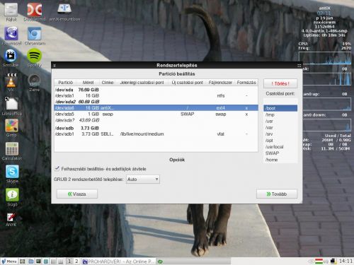

Sőt! Minden telepitő elakad a partició beállitásánál. Egyik sem talál lemezt a gépben. Gparted viszont mindig lát, töről, particiónál. Stb. Win telepitő települne is, Ezen a gépen eddig csak XP volt, majd a Peppermint, ami akkor egyből, hibátlanul települt, meg fut is azóta.
Valami az új HDD körül lehet (100/100-as WD Velociraptor)
