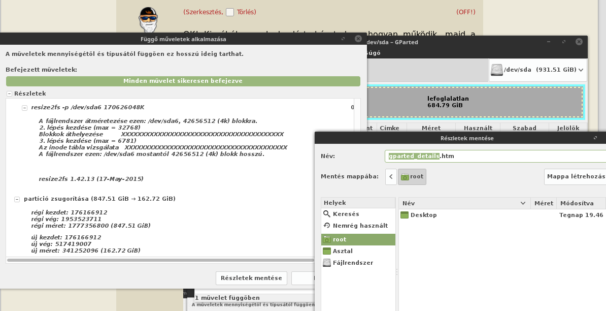

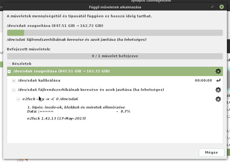

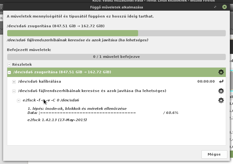

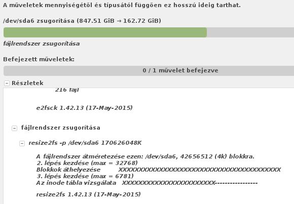

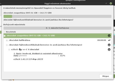

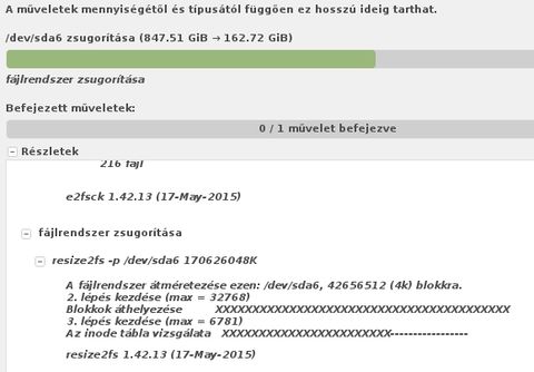

OK! Kipróbálom a kedvedért, bár tudom, hogyan működik, majd a végét is mutatom, hogy ott kiírja az eredményt, de itt a haladás épp mos:
itt mondjuk valóban nem százalék van, hanem a x-ek növekednek a - ak helyén:
Ha nálad semmi nem mozdul, akkor ott gond van a meghajtóval. Egyébként én még a progress barokat is látom. Nálad azok sincsenek?
És itt is a vége, nem magyarázom el, mit látsz:
