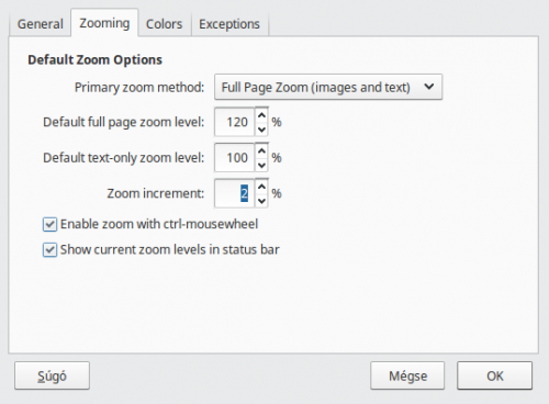

#45376
Valóban és még a kép is más!
FF-ben van egy NoSquint kiegészítő, azt jól be lehet állítani, azzal is próbálhatod.
FF-ben a Beállítások/Tartalom résznél a Speciálisra kattintva szintén lehet a betűtipusokat és a méreteket változtatni,
valamint az about:config címsorba írásával előhívott oldalon a kereséshez beírod a font szót, de itt végig kell bogarászni, pontos instrukció most nem ugrik be.
