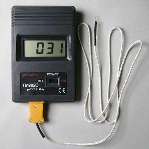

Ennyivel masabb a ket eszkoz?
En tejhomerovel vagy mi a neve merem, lehet nem pontos.
De akkor beszerzek egy ebayeset aztan megnezem. -

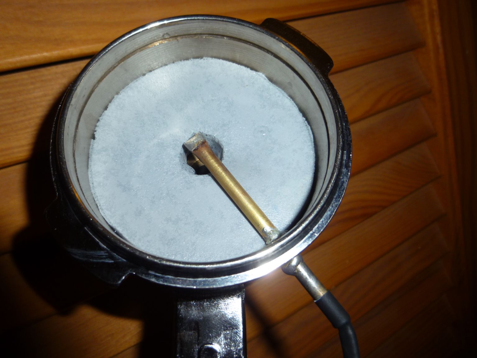

Na kérem szépen, igaz, hogy ráment a vasárnap reggelem de megérte. Mértem mindent amit így hirtelen lehet és elég érdekes dolgok derültek ki. A Catler szűrőtartója nem marad hőstabil hiába van fejfűtés és egyebek, gondolom az leginkább arra jó, hogy viszonylag gyorsan üzemkész legyen a gép. A catlernél a csapolás előtt erősen ajánlott egy kis forróvizet átengedni a szűrőtartó karon, hogy átforrósodjon valamennyire, merta nélkül jóval gyengébb eredményt produkál.
A Catlernél 90 fokos PID beállításnál 88 fok volt a kilépő víz hőmérséklete, ez stabilan maradt is a csapolásnál. 96 fokra felvéve, ami a maximum érték, vagyis nem lehet feljebb állítani, a kifolyó víz hőfoka 92 fok volt.
Ugyanezt eljátszva a Gaggiánál ugye volt a meglepődés, hogy 90-es PID beállításnál 94-95 fokos volt a vízhőmérséklet. Itt felvéve 95-re kereken 100 fok volt a kilépő víz hőmérséklete. Na ez volt a második meglepődés, hogy itt nem esett semmit hanem halál pontosan annyival volt több mint az előző értéknél. A szűrőtartókar hőmérséklete semmit nem esett, sőt mivel már 1 órája volt bekapcsolva ez felmen 82 fokra.
Ezek után az biztos, hogy a Gaggia ezekkel a tuningokkal atom hőstabil lett, hiába engedtem ugyanannyi vizet ki (1 kapus csésze) simán tartotta, semmit nem esett a hőfok.
Megmértem mindkét gép vízhozamát ami mondhatni teljesen azonos 60-65ml 10 másodperc alatt.

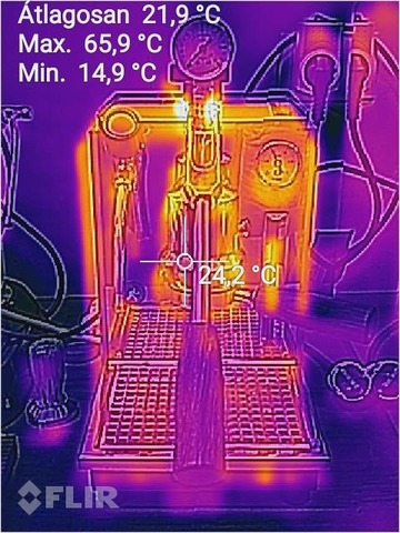

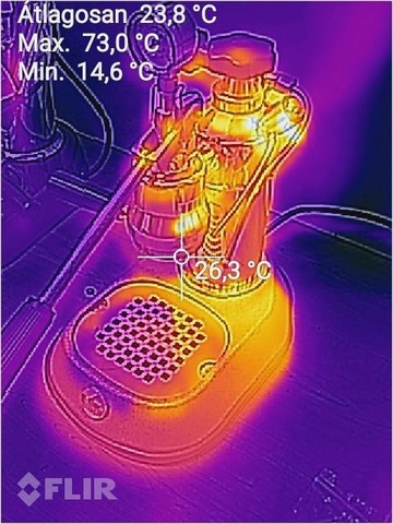

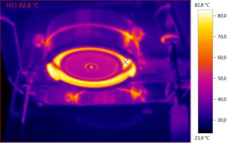

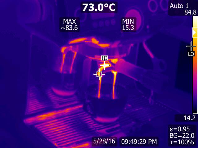

qrva jó dolog a hőkamera, nem csak kávégéphez. ha nem mérnék olyan horror áron, én is túrtam volna már egyet. így jobb híján kihívtam egy emberkét és végigpingeltük a kecót, hogy hol hőhidas. sajnos mehetek majd a padlásra gyapotolni a szarufák között is...
az mindenesetre jól látszik a képeken, hogy mennyi az annyi a catler fejnél...
és mégvalami: én örömmel vettem meg a caravelt és örömmel használom. szívesen írom meg a tapasztalataim a fórumban, ha pozitív, ha negatív, mert erre való. ahogy a kérdések is idevalók, akkor is, ha van olyan user, aki tudja már a választ (épp ez volna a lényege az eszmecserének).
amit nem csinálok örömmel, az a gúnyos, lekezelő, igazából rosszindulatú hozzászólásodra reagálás. na, az tök szükségtelen egy fórumba
rallypix

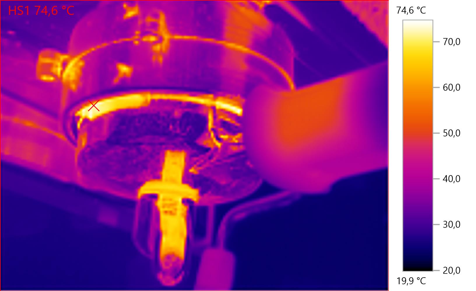

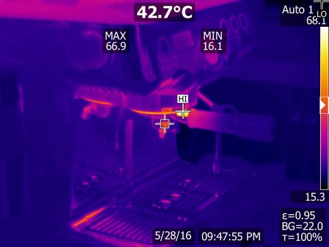

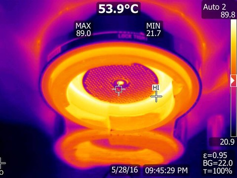

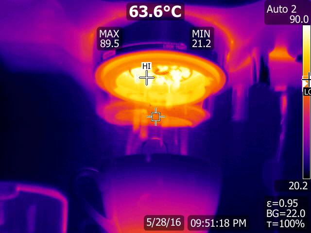

Készítettem pár hőkamerás képet a Gastroback-emről, ami ugye a magyar piacon a Catlerként fut. Érdekességként teszem csak fel a képeket a fórumba, nem célom vele semmit sem bizonygatni.
A PID 90C°-ra volt állítva, és a bekapcsolás után kb. 20-25 perc telt el. Látszik, hogy a fej a burkolat alatt már majdnem elérte a PID-en beállított értéket, valamint az is, hogy a kar még nem teljesen melegedett át ennyi idő alatt. Csapoltam egyet úgy is, hogy a kar fent volt, meg egyet úgy is, hogy nem volt a fejen. Kb. 1,5-2dl vizet engedtem ki mindkét alkalommal. A kilépő víz hőmérséklete ~90C° volt mindkét esetben (megj.: 90-re állt be a kifolyó víz akkor is, amikor fent volt a kar, a képen az a pillanat látható, amikor megindult a víz a kifolyón). Mindkét esetben végig tartotta a víz a beállított hőmérsékletet.
Majd valamikor próbálok komolyabb méréseket is végezni, most csak pár képre volt időm.
