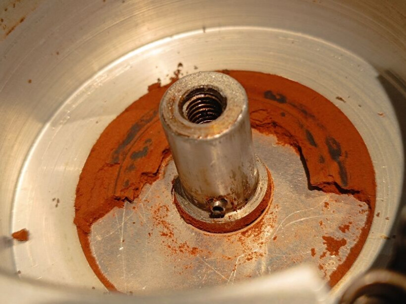

RetepNyaraB
#133897
"Minden őrlőben van pangó, csak a jobbakban általában telemegy ami, ahol akar és onnantól már csak tized grammokról beszélünk."
Erre IS való a tuning.Egy Majorban 2.6-2.8g, egy Jolly/Miniben 2.1-2.3g ül be a forgó késtartó alá a mélyedésbe.Nyilván mindegyikbe,amelyik kevesebbet ad ki elsőre.
A késtartón nem nagyon szokott lenni,tehát az undorító Mazzer legalább zérózható.A csapágytakaró lemezke cseréjével nem marad hely ahová beülhetne az őrlemény.
