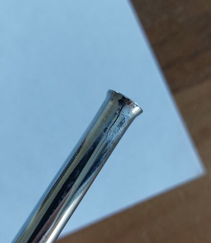

Zen42 #125136 üzenetére
ahol elrepedt, ott egy belső menet van rajta, a gépre húzható karba meg egy lyukas csavar megy, az fogja meg a kar belső oldalánál a gőzcsövet. tehát igen, bele volt hajtva "valami", a gyári csavarja. lehet, hogy a sok hőtágulás + a tej törölgetése gőzölés után jó 50-60 évvel végül megadta magát (nyilván némileg rángatja ilyenkor a csövet).
másikat találni kb. lehetetlen. gyártatni gondolom lehet, valahol, valahogy.
Zen42
Parci #125132 üzenetére
Elvileg forrasztható, kérdés azonban, hogy meddig bírná utána. Attól függ, hogy a csatlakozás hogy van kiképezve, milyen erők ébrednek ott rendszeresen. Csak merthogy elég furcsa egy ilyen hosszanti repedés egy csőnél ami nincs nyomás alatt. Nem ismerem a felépítését, de teljesen olyan mintha belülről lett volna szétfeszítve, pl. egy szakaszon bele lenne dugva egy másik, jobban táguló anyagból készült elem és az feszegette volna szét idővel.
Ha nem sikerül kannibalizálni egyet valahonnan, legbiztosabb ha gyártasz hozzá egy újat réz csőből és lekrómoztatod. -

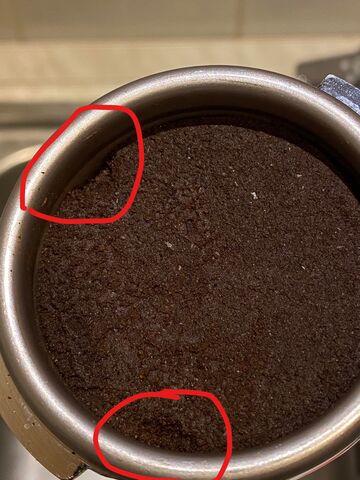

Ma csináltam egy kis tesztet.

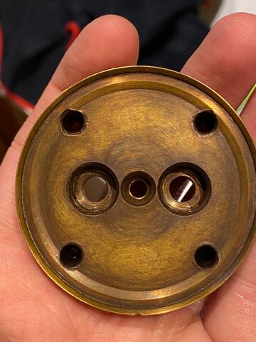

Javított a stereofan felsőszűrő tartója, de nem oldotta meg teljesen, most csak az egyik helyen van (prios) a másik megszűnt (kék).
Bogarat ültettek a fülembe a topikban, lehet az a gond, hogy teljesen megvan húzva a felsőszűrő. Előtte Lelit gépem volt, azon nem szabadott ilyet mivel akkor csak a felsőszűrő mellett oldalt jött víz mindig, sőt az IMS felsőszűrő képes volt arra, hogy ha teljesen meghúztam, hogy domborúból átpattant homorúvá és akkor sehol máshol nem jött víz, csak a felsőszűrő széleinél körbe. Tény, hogy teljesen meghúzott csavar mellett a legszebb a terheletlen vízterítésem GC-n, de lehet nyomás alatt már viszont oldalt a felsőszűrő mellett szökik a víz. Majd próbálgatom lazítva is.
Ugye ezt a gépet még nem ismerem annyira és amikor először szétszedtem mikor elhoztuk tőled meg is lepődtem, hogy teljesen megvan húzva a csavar, de mivel gyönörű volt a vízterítést azt hittem így a jó. Próbáltam lazábban is, de akkor igaz picivel csak de rosszabb volt.Felsőszűrő (bal oldali a kölcsön, jobb oldali ami a géphez van eredetileg):
CB
Gery0505 #125126 üzenetére
Ebben teljesen igazad van. Mikor a szűrő csavarját meghúzom, akkor kb. 2 mm-t közelebb húzza a szűrő közepét a szűrőtartóhoz (kvázi laposabb lesz a szűrő, szinte sík). Sosem figyeltem, hogy a széle mennyire fekszik fel a szűrőtartón.
Viszont a szűrő pozícióját nem határolja be semmi, tehát ahányszor leveszed és felteszed minden esetben más pozíciót vesz fel (elfordul). Viszont a csatornásodás mindig ugyanabban a pozícióban van.
Valaha volt egy időszak, amikor a vízterítő 4 darab kb. 3 mm-es furatát egyesek elkezdték kúpossá alakítani. A kúp a szűrő felé bővült. Ezt én is megcsináltam, megfelelő eszköz hiányában nem sikerült valami szépre, ezért kértem Tomace91-et, hogy ne tegyen fel róla fotót, de mindegy is, a lényeg, hogy derüljön már ki, miért csatornásodik.
Ha látjátok a fotót, ne sározzatok nagyon, élőben nem olyan szörnyű, mint a fotón. A kúp rendben van, csak nem sorjáztam le szépen a furatok szélét.
Akkor úgy emlékszem a kúp kialakításának az volt a lényege, hogy a víz sebessége a szűrő irányába lecsökkenjen. -

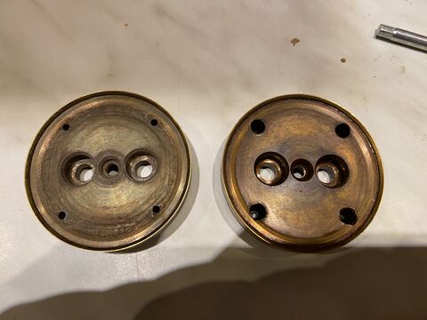

Gery0505
Amikor én a GC-mre megvettem az IMS felsőszűrőt (most attól tekintsünk el, hogy ez a legrosszabb felsőszűrő a GC-re ami kapható, ezt akkor még nem tudtuk), akkor a lyuk kúpos volt a szűrőn, ahová a csavar ment bele. Emiatt nem feküdt fel a széle, a szűrőnek a vízterítő peremére, ha meghúztam a csavart, mindig eldeformálódott, és elállt. Ez amiatt volt, hogy a gyári szűrőhöz képest ez a középső kúp (vagy hívhatjuk süllyesztésnek) magasabb volt az IMS szűrőn, mint a gyárin.
Ezt úgy tudtam orvosolni, hogy ne kelljen lereszelni a drága szűrőt, hogy kisüllyesztettem a vízterítőt éppen csak annyira, hogy szépen felfeküdjön a széle is a szűrőnek, és egy pici rugalmas alakváltozással rögzüljön. Ekkor nekem is jó lett a vízterítés, és a furatokon jött a víz.@Tomace91: vedd le légyszi a felsőszűrőt és a vízterítőt, majd rakd össze az asztalon, rendesen csavarral ahogy a gépen is van, és úgy fotózd le, hogy lássuk. Plusz még kellene csak a vízterítőről is egy fotó.

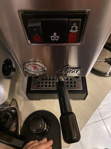

Kipróbáltam ezt is azóta többször is, mindjárt csatolok képet, hogy milyen állásban. Egyeztettem verti1 kollégával is, sokat segített eddig is (Köszi verti1!) Kráteresedés szempontjából nem számít sajnos, hogy 6 óránál állítom meg vagy 5:30-nál.
"Mondanám, hogy gyere nézzük meg, de nem tudom merre laksz... én Budapest, XI kerületi vagyok - ha közelben vagy... akár működhet is a dolog. Sajnos kartömítésem nincs amit be tudnék dobni gyorsan a tesztre. Kellene is lassan egy általános cuccos rendelést leadjak expolynak...
Veszprémben élek ez nem épp a legközelebbi, mondjuk nem is annyira távoli... -

Bocsánat nem a lelkedbe akartam tiporni - nem olvastam végig mindent visszamenőleg a válasz írásakor és felejtek is.
Nos ha a szűrőtartót forgatva is a kiindulási pontnál marad a kráteresedés az némiképp talán egyszerűsíti a szűrőtartó nem hibáját
Miután égettél egy kis pénzt ez lehet nem vígasz
Még megnézhetnéd, hogy a (2-3 éves) szilikon kartömítést egy újra cserélve megszűnik-e, ezt nem saját magamtól találtam ki, Vertié az érdem ha beválik. Mi van ha kicsit jobban meghúzod a kart és nem 6 óránál áll hanem fél hatnál? Megszűnik a kráteresedés?
Amikor a szűrőtartót felrakod nincs kosz vagy bármi a főzőfej és a szűrőtartó között?

Tomace91 #125106 üzenetére
Felső szűrőtartót ellenőrizd akkor, nincs-e valami sérülés rajta a kráterek helyén. Pl. a pereme ép-e (amibe illeszkedik a szűrő). Ha mindig ugyanott szar más - más szűrővel, akkor spriccelhet - akár - nyomás alatt azokon a helyeken. Vagy veszel próbából egy legolcsóbb gyári alu felső szűrőtartót és csekkolod.

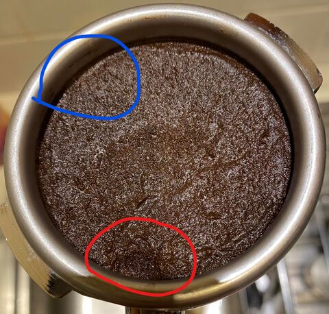

Kép a kráteresedésről (megint) ez pl a ma reggeli a 180°-os megfordítás után:
Szerk.: #125105 icm: Ezt nagyon szépen köszönöm! Remélem addigra sikerül megoldani az anomáliákat. Amíg nem tudok rendes kávét csinálni,és nincs megoldva ez a kráteresedés probléma addig nem is próbálkozok a pumpaszabályozóval, hogy ne csak 9 bar legyen végig, azt majd csak akkor ha már tudok konzisztensen jót csinálni.
icm
Mivel a 180 fokban elforgatta és aktuálisan nem tudom értelmezni az ugyanott kijelentést, az eredeti helyére vonatkozik a kráteresedésnek? Mert akkor nem a felsőszűrő - szűrőtartó kapcsolatánál van a gond, de ha az elforgatás után forog a kráteresedés is akkor a felsőszűrő és szűrőtartó kapcsolat a problémás. Lehet egy benyomódás, karc, stb ahol a víz utat tör magának...
Arról sincs semmi szó, hogy pl az ipari felsőszűrő a szűrőtartóval össze lett forgatva, hogy minden beáramló furat ki van-e takarva? Azt nyilván nem gépbe szerelt állapotban tudja meg az ember. Ezt jó lenne azért tudni... Ha nem az expolys ipari vagy gyári van fent akkor kicsit szélmalom harcot érzek.
