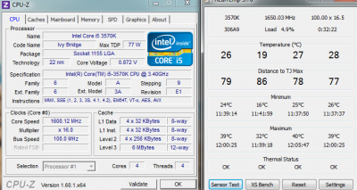

@(#6334) Feree13: hát igen, lehet, hogy nem jó a szenzor benne, azért az még hozzá tartozik, hogy a földön van a gép és a parketta alatt csak beton van, nincs szigetelve és onnan is szivatok fel levegőt egy 12-es coolerrel, meg 2 20 cm-essel is befelé, szal még így működés közben is ömlik ki belőle a hideg levegő, persze ettől lehet még hibás a szenzor, de a 2500k is ilyesmi hőmérsékleten járt alapon.
Most már fél órája megy:

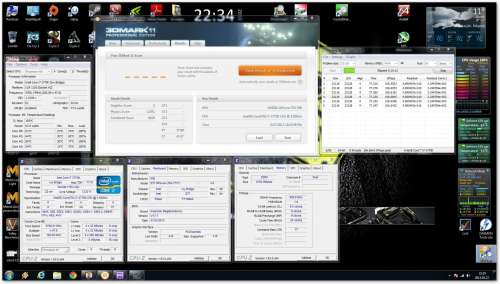

Szóval minden def. a bios -ban,
- egyedül a ventiket állítottam level 2-re
- IGP off
- és a CPU szorzóját tettem 40-re
- minden mást hagytam Auto-n.
Eredmény:
- Linx AVX edition:
lement 4 kör hiba nélkül a 13 percben én állítottam le.
- cpu-z legnagyobb fesz amit adott a procinak 1.68V
- a legmelegebb mag 69 fok lett.Tehát akkor a Bios rendben?
Következő lépés?

Nem akarok K-s procit, mert ~10 ezer a difi árban (47k vs 57k). Meg tudnám venni, de nem szeretnék 80-90 fokokat látni, ahogy azzal tele is van a net (az IBT így is verdesi a 75 fokot egy 17.5k-s hűtővel 100%-os fordulaton, 1.5k-s pasztával; ezt egyébként a hang miatt vettem). A másik indok pedig az, hogy alapon is elég a 3450 (E8400@4GHz-ről váltottam). Amit most csinálok az szimpla játék. Nincs fent semmilyen benchmark program, nem gerjedek rá, jelenleg azt sem tudom mi a különbség a tuningolatlan és tuningolt változat között. Pld. 3DMark is csak VGA kártya stabilitás teszt végett került fel (azt sem tudom hány pont a menő
). Utólagosan pedig van benne kihívás... egy K-s procinál csak felpöckölöm a multiplier-t és már izzanak is wattok. Ezzel még vagizni is lehet, hogy a nem tuningos 3450-el hogy értem közel 12%-os tuningot úgy, hogy szinte nem is melegszik jobban (+0.03V).

, de most megcsináltam neked a tesztet amit kértél:
Adj neki egy LinX-et, az valóban meggyúrja a hardvert.
