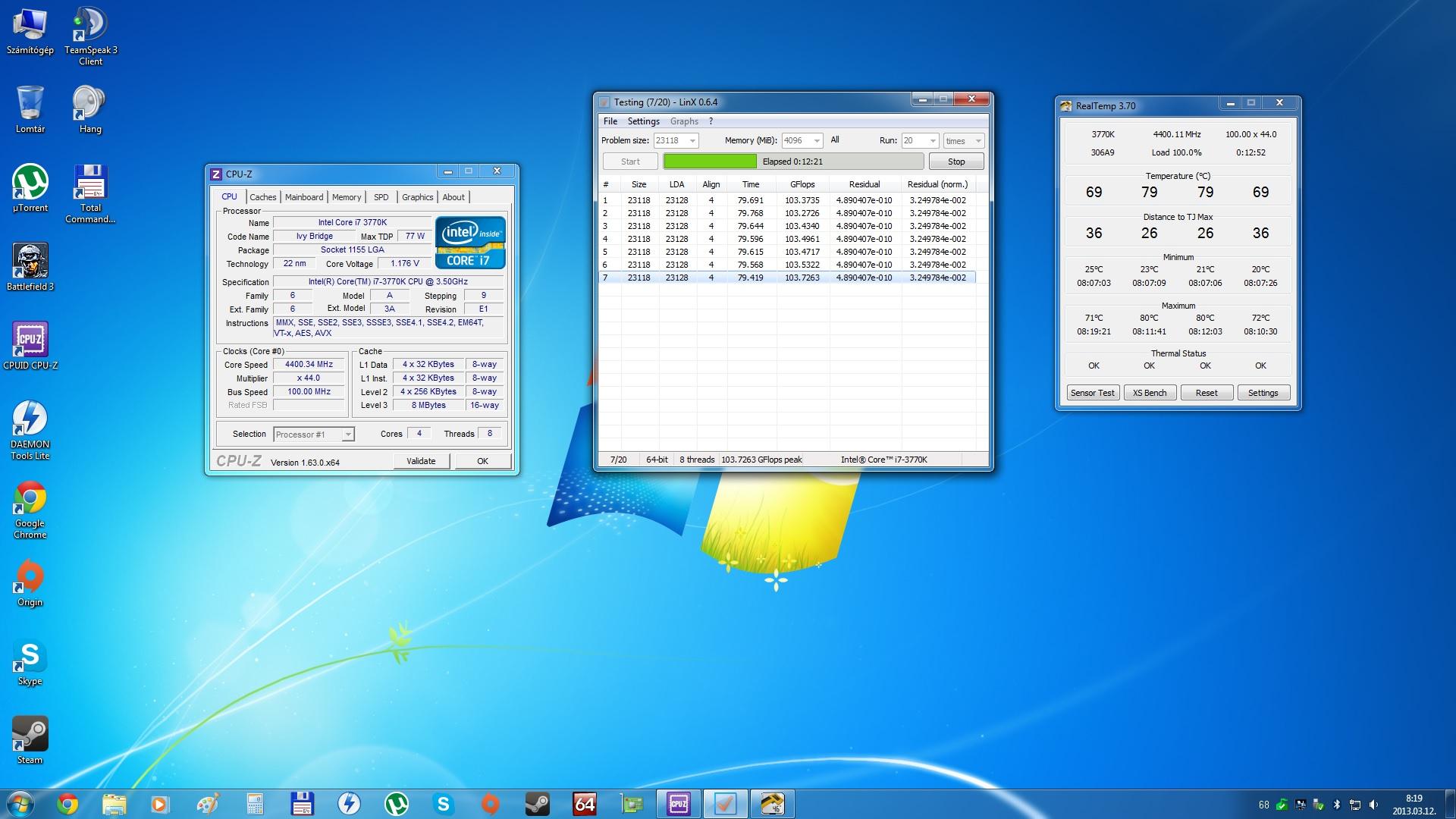

LLC ultra highon tényleg minimális a vdroop. Alapon 1.31ról dobott le 1.248ra. Linx alatt el is dobta magát. Most 1.26ra volt lőve és 1.256 és 1.264 közt válakozott néha. És sokkal egyenletesebbek a linxben az értékek:
Ja és a tálcán ahol a real temp mutatja az értékeket. Villog a hőmérsékleten az ikonja, de csak 3 magnál. Ezt miért csinálja?
