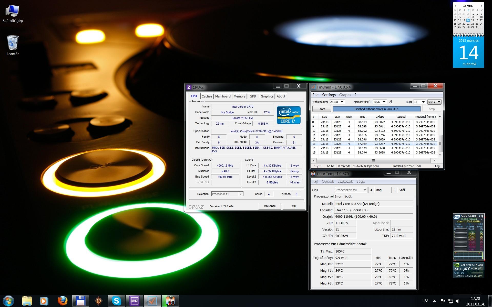

Teszek fel a biztonság kedvéért egy új rendszert (hátha az sem kedvez a dolognak, hogy lapcsere után a régi rendszer maradt idő hiányában) aztán meglátom. 1.18V-ot kapott a proci 4 Ghz mellett (legalábbis én annyit állítottam be neki), LinX-szel igaz csak egy fél órát teszteltem, de ott nem volt gond. Telepítés után akkor megnézem, hogy mi újság, aztán ha nem változott semmi, lehet emelni fogok.
Ha esetleg neked vagy bárki másnak van valamilyen javaslata, amit érdemes lenne figyelembe vennem bátran ossza meg velem és természetesen köszönöm!Az már megtörtént, a 2013-ast fel kellett tennem még a sandys proci alól, hogy az ivy működjön.
Már nézegettem 4.8-at is 1.36 körül, de kb fél óra után eldobta linxet. Nem tudom mennyit ehet így már a proci, de végre érzem, hogy kicsit langyos levegő jön a radiról nem úgy mint előtte, hogy full hideg azt 80fok felett voltak a magok.

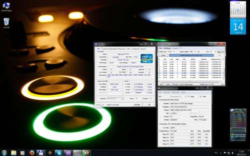

No, lefuttattam a linkelt tesztet:
Néha azért írt ki furcsaságokat a coretemp.
(teljesítmény 1124W !!)A magok hőmérsékletét folyamatosan figyeltem, igazából 59-62 -re beálltak. A progi által naplózott 79-80 értékek kb tizedmásodpercre villantak be egyszer kétszer a teszt időtartama alatt.
A lefutott teszt pedig:
