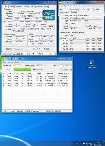

Volna még mit javítani,de ahhoz képest,hogy burkolat alatt egyszer az egyik mag 102 fokot,a másik 103 fokot ért el és a másik kettő is bőven 90 fölött volt,ez igen csak 25 fokos illetve afeletti lehűlés
4,6Ghz-en 1,32-1,33V-on is 80 fok volt a legmelegebb mag burkolat alatt.

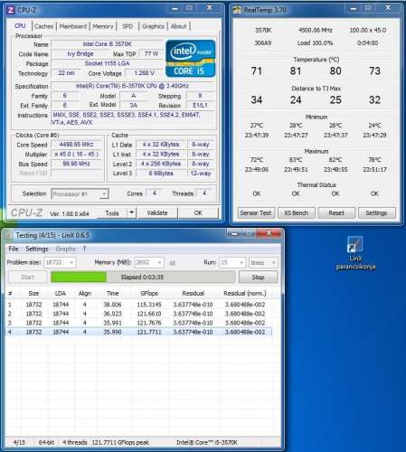

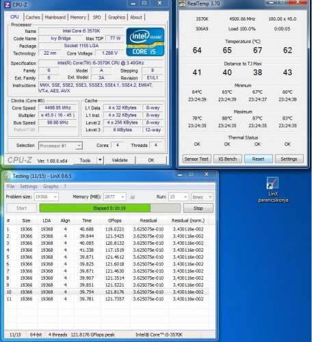

de ez egy rosszul szellőző ház és burkolat alatt ennyi most 87 fok a max,előtte volt,hogy felment ugyan ezzel a fesszel 102-103 fokra burkolat alatt,burkolat meg előlap nélkül volt 94 fok,most 1,272-1,280V-on ugrál,a második kép,ami nyitott házzal volt pár hete, ott 1,280-1,288 közt ugrált. max 0.005-0,010V-ot kell állítani
Tolok neki még akkor egy kicsi feszt,hogy egál legyen és akkor leszedem a burkolatot is meg realtemppel mérem,nem coretemppel. -
