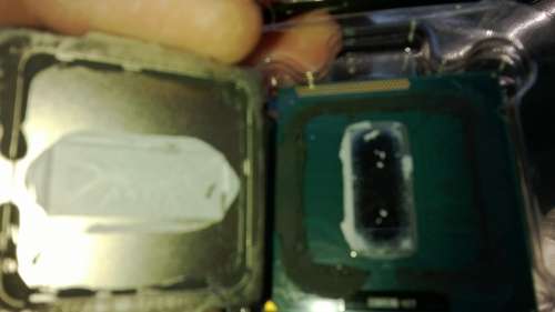

Gondolhatod,10 órán keresztül azon járt az "eszem",hogy ba...ameg tönkrement az 50 rugós procim.
(#18822) haly: Tettem én,de olyan messzire repült,mintha a 3310-es dobó világbajnokságon lenne.
(#18823) bandika0626: Cirka 5-6 fokot javult,de ez várható is volt.
Képet nem tudok lőni,mert az volt az első,ahogyan hazaértem,hogy berakjam és kipróbáljam,de van itt egy ilyen kép,amit közvetlenül a pengézés után lőttem.
Bocs a minőségért,de remegett a kezem.
Pénteken lekapom a sarkát is,amikor megkenem Liquid-del. -

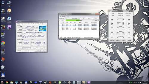

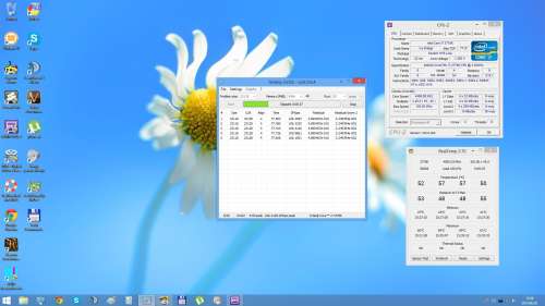

Sikerült visszahoznom az adataimat a sérült raid0-ból, úgyhogy megvannak a régebbi linx-es képeim.
Csak azért neked írom, hogy végre meggyőzzelek mennyit is számít a "műtét"
Tehát, akkor nálam ezt hozta az IHS-mod, ami tényleg 10 perces művelet volt......satuba be, 2 határozott ütés, egy kis tisztogatás, liquid ultra, és mehet vissza az alaplapba.
A két időpontban kb ugyanannyi volt a szobahőmérséklet, max 1-2°C eltérés lehetett. Szerintem a különbség meggyőző, így már bátran merem használni hosszútávon ilyen fesz.-el.

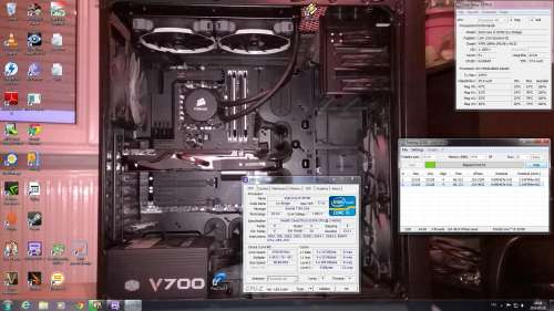

100% a full.Ha lefele állítom csökken a fesz(és már dobta is el magát egyből).Ezért sem értem a BIOS és a CPUZ-közti különbséget,bár az is igaz,hogy ez a lap mindig is ilyen volt.Legalább nem droppol,beton stabilan tarja a feszt,de ennyi pénzért már el is várom.Ami pozitív,hogy eddig nem volt restert loop-om sem.Játékteszt is megvolt az ETS2 személyében.Az izgalmasan zabálja a procit,de eddig hiba nélkül teszi a dolgát.
Milka 78
lowzor
#18608
A legmelegebb mag max 89 a többi 82-78 fok körül megy.Olyan mint egy kohó,baromira melegszik.Szerintem le fogom csapni a tetejét,mert így ez nekem kevés.Még megnézem,hogy tudja e ezen a feszen a 4.4 ghz-t,vagy megpróbálom prime-al belőni magasabb feszen,mert az nem fűt annyira.Mondjuk ezt sem értem a lapomban hogy az 1.270-ből hogy lesz 1.248v terheléstől függetlenül.
