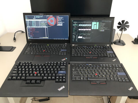

T420(i5 2540m, 8gb ram, 1600x900 panel, 2x500gb hdd, nvidia vga, utrabay hdd keret+dvd író, 9cell akku, dokkoló, 90w töltő)
T420 donor(1600x900 panel, patika külső, 65w töltő, 6cell patika akku)
T410(i5 540m, 2gb ram, 1280x800 panel, 320gb hdd, 65w töltő, nvidia vga, patika állapot)
Összesen: postával, mindennel 55k! Plusz ssd-k 10k, 12k! Szerintem korrekt, 2,5 év alatt jött össze, plusz 4gb ram ingyen jött egy t400 csereberéjével!
A t420 donor maradékát nem adom el, a fiam kapta meg a gépet, még jól jöhetnek később! -
