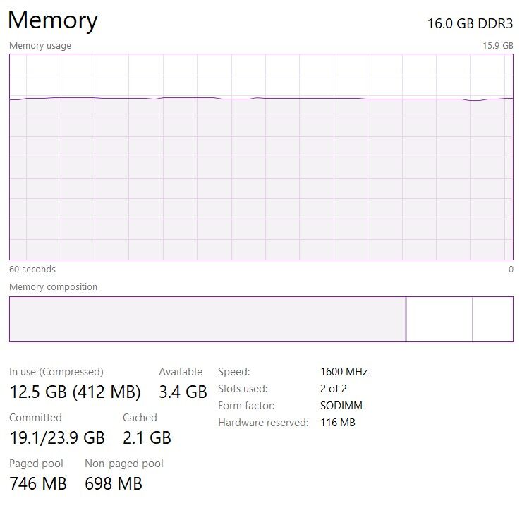

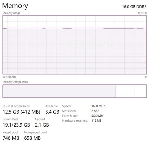

vicze
FoxiestFox #106712 üzenetére
Még egyszer akkor megkérdezném, miért megy le a 4GB-ra bezárok mindent?
Miért ugyan ennyi Linuxon(Ubi 20.04) ugyan ennyi tabbal és alkalmazással?
Az a rész, hogy a böngészők közel 8GB-t esznek meg totál ignor?A webes alakhamzások erőforrás pazarlásánál, nincs a világon rosszabb, pont azért kell telefonra is az irdatlan RAM mennyiség, mert az összes szar webes alkalmazások, porolva 3x. Ez ilyen abszolút hülyeség a Windows-ra fogni bármit is.

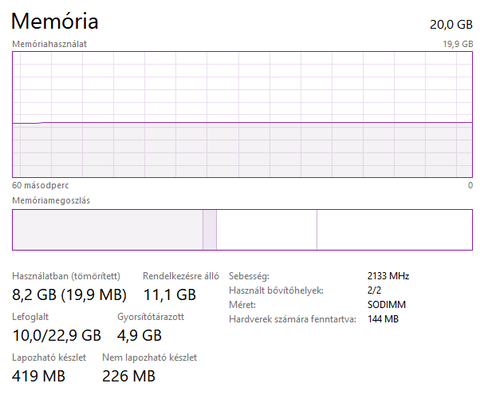

Most 20GB rammal ugyanúgy 8-12GB körül használ, mint korábban 8-al, vagy 16-al. A gyorsítótárba töltött cuccokat amúgy sem számolja foglalt ramként.
Pl. nálam most így néz ki: -
