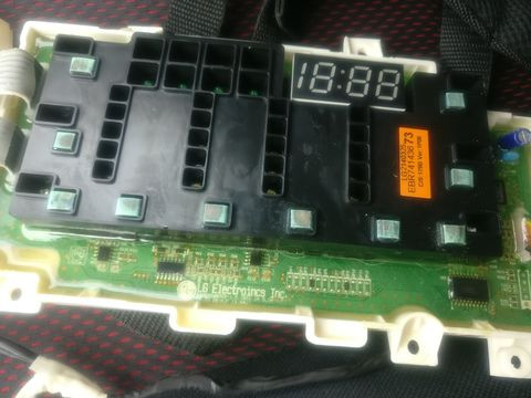

flegga92
Egy ismerősöm kérte, hogy nézzék rá a mosógépére mert nem mindig érzékeli a gombokat, de arról nem szólt, hogy érintős a panel. Az előtte lévő üveglap eléggé víz köves volt belül, de ha előlap nélkül nyomkodom se mindig érzékel pár gombot. Jobban nem lehet szétszedni mert műgyantával ki van öntve. Mit lehetne vele kezdeni?

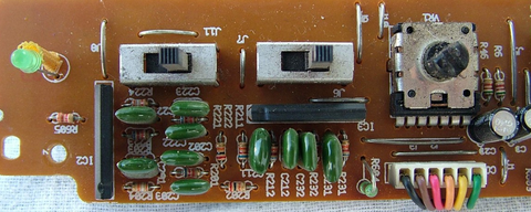

flegga92
Van egy Magnat Rave 220 autós erősítőm aminek két kapcsolója rakoncátlankodik, van hogy nem szól csak az egyik csatorna, van hogy csak recseg. Eddig ha ide oda váltottam a kapcsolóval rendbe jött pár hétig, de már nyomkodni szórakozni kell vele, így meguntam.
Erről a két kapcsolóról lenne szó:A képen nem látszik, de a kapcsoló fekete része 13 mm kb,
Kapható ilyen kapcsoló?
Köszi előre is!

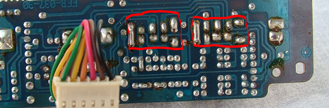

Van egy WQP6-3208 típusú mosogatógépem.
Pár napja az indító gombja sokszori megnyomásával indult csak el, tegnap kb 2 percig nyomkodtam mint a hülye mire elindult. Ma reggel már nem indult el...
Leszedtem az előlapot, multiméterrel nekiestem a szakadásmérővel, ez alapján a kapcsoló rossz (SW9 kapcsoló). Persze, ha ezzel kell vizsgálni, minimálisan vagyok otthon az elektronikában. Megnéztem a többi kapcsolót is ellenőrzés képpen és a mellette levő is hibás, az sem kapcsol (SW7). Érdekes mert ezt nagyon ritkán használjuk, havi 1-2 alkalommal.
Elég szabvány kapcsolónak néznek ki gondolom lehet ilyet kapni. Mennyire macerás a cseréjük? Vezetéket, ledszalagot stb rengetegszer csináltam, de gyári nyáklapon még soha.
Köszi előre is!
