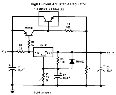

Lompos48
Rendben!
Akkor valszeg marad az 1 tranzisztor.
Az nem gond ha egyedül van és működik, de nagyon figyelj oda a melegedésére - ha igen, bordát neki - mert másképp könnyen beválhat a @Kernel apokaliptikus jóslata.
Ha gondolod, nem ördögtől való és elképzelhető ennél a PNP-s "bővítésnél" is túláramvédelem.

Lompos48 #48691 üzenetére
Bocs, sejtettem, hogy kicsit zavaros lesz.
Párhuzamosan van vele természetesen.
Engem is az zavar, hogy az ellenálláson csak 0.3V esik. és emellett 0.3A folyik.
És amikor nem darlington, hanem sima tranzisztor van ott, akkor 2x akkora ellenállás kell, hogy 0.3A follyon.
és emellett persze 2x akkora fesz esik. Ezek kb értékek, mert tegnap már későn babráltam ezeket.
Majd kipróbálom, hogy ha 2 külön tranzisztort rakok oda akkor mit történik.
Pont emiatt nem értettem az egészet, hogy pont darlington esetén volt kisebb a fesz esés. Pont fordítva kellett volna lennie. Emiatt gyanakszom, hogy valami bug van a rendszerben.Most gyorsan megrajzoltam LTspice-ban, és ott rendesen működik.
1 tranyó esetén kb 0,9V, 2 esetén 1.8V esik az ellenálláson.
Akkor valami bug van a másik progiban.
Mondjuk most 2 tranyót raktam össze, kipróbálom másik progiban 2 tranyóval hátha.Ennek az lm195-nek is igen siralmas a hőátadása. TO3-at meg nem tudok értelmesen felcsavarozni.
Akkor valszeg marad az 1 tranzisztor. -
Kernel
Ha kicserélem mondjuk 2n2955-re (szimulátorban a bétája elvileg nagy), akkor az ellenállást 2ohmra kell venni, hogy megint csak 0.3A essen rajta.
2 ohmra kell venni, hogy 0,3 A esetén 0,6 V essen rajta, ennyi szükséges a tranzisztor nyitásához. De a gyakorlatban többre is szükség lehet: [link]
Vagy:
Darlington elvileg nem szükséges, mivel itt nem okoz gondot a szükséges bázisáram előállítása, hiszen több száz mA nagyságrendű forrásáramról van szó. De egy rajzot találtam, ezen például 22 ohm szerepel: [link]
22 ohm azzal jár, hogy az LM317 minimális áramra van igénybe véve.
Mindamellett kockázatos az áramkör használata, a túláramvédelem hiánya vagy bizonytalan beállíthatósága miatt. Ha viszont tönkremegy, ezek a tranzisztorok mindig CE-zárlatba szoktak menni, vagyis a teljes feszültséget ráküldi a táplált áramkörre és tönkreteszi azt is. Ezért én ebben a formában nem is használnám.
Sokkal korrektebb az LM195/395 alkalmazása, miután az integrált védelemmel rendelkezik:
Lompos48
Kissé zavaros amit írsz. Jó lenne, ha a szimulációról csinálnál bár egy PrintScreen fotót és beszúrnád.
Addig is:
...ha darlingtont kötök a rendszer elé ...
A darlington nem lehet előtte, csak az ICvel párhuzamosan.
1 ohm esetén 0.3V és 0.3A megy át rajta, a többi pedig a tranyón.
A 0.3V nem tudja a tranzisztort - legyen az bármilyen - vezetésre kényszeríteni. Nem elég. Maximum ha germánium tranzisztort használnál. 0.3V esetén az egész áramnak az ICn kell keresztülfolynia.
...akkor az ellenállást 2ohmra kell venni, hogy megint csak 0.3A essen rajta.
Esetleg voltról beszélhetünk, de ugyanakkora áram, feszültségesés csak azonos ellenállás esetén mérhető Állítja ezt a jó öreg Ohm.
Egy szimpla tranzisztor megnyitáságoz FELTÉTLENÜK kell a 0.6V, mert ennyim a minimális VBE feszültség egy szilícium tranzisztor esetében, nagyjából ugyanaz, mint egy dióda nyitó irányú polatitással bekötve. Darlington esetén ez természetesen dupla, mert 2 p-n átmenet követi egymást. Ez nem érvényes a tegnapi komplementer darlingtonra, ahol egyetle átmenet van, de olyan nem létezik egyetlen tokban, azt kettőből kell összegépészkedni.
Ribi
Kernel #48671 üzenetére
Na mostan én leszimuláltam a cuccost és nem értettem, hogy miért akkor kell nagyobb ellenállást rakni, ha darlingtont kötök a rendszer elé és nem sina tranyót?
lm117-et raktam 12V-ra belőve, elé egy tip145-öt (egybe PNP darlington), ekkor 1 ohm esetén 0.3V és 0.3A megy át rajta, a többi pedig a tranyón.
Illetve ezen azt nem teljesen értem, hogy a tranzisztor bázisa és emittere között 0.6V-nak kellene lennie nem? De az első esetben ugye annyi esik, mint az ellenálláson, vagyis 0.3V. Sőt, darlington esetén 1.2V kellene.
Hogy most a szimuláció mond hülyeséget, vagy valamit nagyon nem értek -

Ribi
Kernel #48667 üzenetére
Ugyanarra az LM195-ösre. Ott komplementerbe van kötve, csak elvileg a collectort kell "előre" kötni.
És a darlingtont ha ugyanúgy Colectorral előre kötöm be, akkor nem teljesen ugyan az lesz a bekötési sorrend.
A kis tranzisztor "előtt" lesz a nagy. Míg az lm195-ös rajzon a kicsi "után" van a nagy.
Bár ahogy nézem neten complementary vs darlingtont, ott is fordítva van és úgy a jó. -

(#48666) Ribi
Nem tudom, melyik változatra gondolsz, Darlington-kapcsolásban szorzódik két tranzisztor bétája.
Kernel
Amikor kimeneten van áramérzékelő ellenállás, az egy másik kapcsolástechnika. Ez meg egy ilyen kapcsolás, ennél így működik.
Nagyobb ellenállásnál hamarabb veszi át a terhelést a külső tranzisztor, mégsem lehet bármeddig növelni, mert tekintetbe kell venni a túláramvédelmet is. A maximálisan kialakuló áram ne lehessen több, mint amit a tranzisztor elbír.
Más a helyzet, ha a betápforrásnak is van saját áramkorlátja.

Lompos48
Az R3 szerepe a tranzisztorok nyitófeszültségének a produkálása. Mivel a 7812 nagyjából 1A leadására képes, akkor az efölötti értékek már 0.7V feszültségesést kell produkáljanak ahhoz, hogy a tranzisztor(ok) kinyithasson/kinyithassanak, étvéve ezáltl a pluszáramot. Az R1, R2, vagy akár több is, negatív áramvisszacsatolás szerepét töltik be, azaz, biztosítják, hogy az említett pluszáram egyformán osztódjon a tranzisztorokok. Ugyanakkor az ezeken képződő feszültségesés levonódik az R3 által "termelt" értékből.
Röviden talán úgy lehetne ezzel partra jutni, hogy a maximális áramból levonjuk az IC 1A-ét, azt osztjuk a tranzisztorok számával. Én az R3-at 0.15 ohm körülire választanám. így az IC maximális árama körül 1A megy az ICn, 9A a tranzisztorokon (egyenként 4.5A). R1, R2-n a feszültségesés 0.45V, R3-n 1.2V. A kettő különbsége 1.5-0.45=0.75.
Ezzel a gondolatmenettel kipróbálható a számítás kisebb áramokra is.Remélem nem hibáztam.
Közben @Kernel kollega "lekörözött". Fiatalság-gyorsaság!

Kernel
A párhuzamosított tranzisztorok az áramtűrést növelik, illetve a disszipálható teljesítményt. Ha egy is elbírja, akkor nyilván egy is elég.
A soros ellenállásnak más a szerepe ennél a megoldásnál, mint az LM117 esetében. Utóbbinál az ellenálláson eső feszültség növekedésekor (a 0,7-0,8 V BE-nyitófeszültség fölött) lép működésbe a túláramvédelem.
A linkelt rajznál viszont növekvő áram hatására kezdenek nyitni a párhuzamosított tranzisztorok. Az ellenállás értékével egyrészt azt lehet beszabályozni, hogy a 7812 mekkora tápáramánál legyen a küszöb. De ez inkább egy folyamatos átmenet, és szintén a 0,7-0,8 V-tal kell kalkulálni. A pontos értéket legjobb próbálgatással meghatározni, a szórások miatt.
A stabilizáló hatás úgy jön létre, hogy ha a növekvő áram miatt a párhuzamos tranzisztor "túlnyitna" (vagyis 12 V fölé emelné a kimenetet), ezt a 7812 detektálja, emiatt az általa felvett áramot leszabályozza. Ettől viszont csökken a tranzisztorokat nyitó feszültség, így beáll egy negatív visszacsatolás, stabil állapot.
A 7812 áramát viszont egy ponton leszabályozza az IC belső túláramvédelme is, ennek megfelelően a soros ellenállást úgy kell belőni, hogy a párhuzamos tranzisztorok ne mehessenek tönkre.
Ezek emitterében is vannak külön ellenállások, ami az áram egyenlőbb eloszlását szolgálja, tehát erre nincs szükség, ha csak egy van.
Ribi

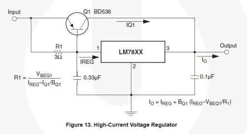

12V előállításához keresek valami kapcoslást, és úgy tűnik egy sima lm338 valszeg nem bírná a nagy áramot hosszú távon.
Ilyen kapcsolás elég sok helyen szerepel.
Viszont kismillió féle ellenállás van itt ott bekötve.
lm117 doksijában lm195 van, aminek a kimenetén van egy 0,1ohm ellenállás és a bemeneten semmi.
Ha 1 tranzisztort akarok csak bekötni, akkor hova milyen ellenállást kellene kötni?
R3-nál is itt 0.1 ohm van, de máshol meg 2, vagy 10, vagy megint a doksiban 22 ohm van.
Hova mekkorát kellene tenni? -

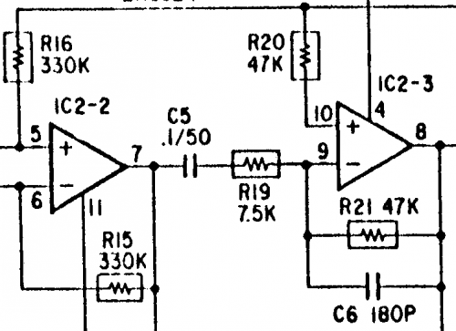

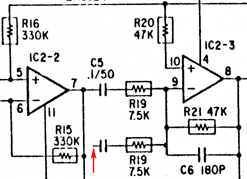

#68216320 #48629 üzenetére
Műveleti erősítő kimenetére kimenetet kötni teljesen értelmetlen, mivel alacsony impedanciás, a jelet söntöli, és csak azért nem teszi tönkre a kimenetet, mert a jelforrásnak is van egy jóval nagyobb impedanciája, illetve nincs teljesítménye.
A műveleti erősítők kimenetén nagyjából a R25-23 osztó által beállított "majdnem" féltápfeszültségnek kell beállni (DC munkapont).
A fokozat erősítését az R21 / R19 aránya határozza meg, vagyis az R19 nagyságával tudod befolyásolni.
A következő fokozat is erősít, illetve a kapacitív tagok a frekvenciameneten is korrigálnak, az erősítés pedig valószínűleg a jel torzításáig, vagyis négyszögesítéséig fokozódik, míg az IC2-1 már pozitív visszacsatolást kap, így maga is Schmitt-triggerként működik.
A Schmitt-trigger működése megtalálható a neten, a kimenet bizonyos hiszterézissel követi a bemenet változásait, és csak két állapota lehet. Hatékonyan tisztázza az esetleg még "zavaros" vagy bizonytalan bemenőjelet. Utána még egy dedikált CMOS Schmitt-trigger is következik. Kimeneten a tranzisztor az IC terhelhetőségét növeli, illetve védi a túlterheléstől, rövidzártól.
0,1μ / 50V, vagyis 100 nF a csatolókondi.

A keverős megoldás tetszik. Jelenleg a 7-es lábra kötöttem egy 1k ellenállással, de ugyebár itt az említett 1.8V körüli érték mérhető.
A keverő azért volna jó, mert egy sima csatlakozóval megúsznám, nem kellene kapcsoló a magnó/pc üzemmód választáshoz.
Pár kérdés, mert nem értek az elektronikához. Az IC2 erősítő fokozatonként működik és a jelformálást az IC1-6 végzi? Illetve a végén miért kell még egy tranzisztor? A C5 kondinál mi az 1/50? Nem tiszta az értéke.

6-os a fejbemenet, ami egy nagyon érzékeny, mV szintű bemenet, emiatt sem illeszkedik a hangkártya vonali szintű jeléhez, ami több 100 mV. Meg azért sem, mert differenciális kiképzésű. Az IC két bemenete közé csatlakozik a lejátszáskor a fej.
A magas bemenőszint miatt nem zárható ki, hogy működne például az IC 2-1 bemenetén is, de ennek az a szakszerű módja, hogy a C3 100 nF csatolókondenzátort ki kell emelni, és a kondenzátoron keresztül becsatolni a jelet a 2-es lábra.
Vagy egy másik példa, az IC2-3 bemenetén (9-es láb) látszik az R19-C5 soros tag:
Ezt megduplázom, a piros nyílnál beadom a jelet, ilyenkor keverőként működik lényegében:

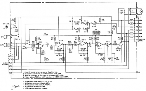

Utóbbi a helyzet. A PC-ről akarom a hangot szolgáltatni és rákötni a magnóra. A célom, hogy kazetta helyett a PC-t használjam. A magnó a szükséges jelalak előállítására kell ebben az esetben.
Hasonlóan, ahogy ebben a videóban csinálja a srác. Csak ez egy másik fajta magnó. A videó alatt írja, hogy ennél a magnónál a 2-es lábra kötve nem volt jó, de a 6-os lábra kötve már igen. Egy 100k ellenállást használt. Itt az általa használt magnó rajza.
Ez alapján lehet nekem is jó lenne a saját rajz alapján az én magnómon erre a 6-os lábat használni.
Persze csak tippelek.
Kernel
#68216320 #48623 üzenetére
Szerintem a hangkártya bemenetéről van szó, az IC kimenetén pedig féltápfesz. van, amit leválasztó kondenzátor nélkül nem illene leterhelni, akár tönkre is mehet.
Nem is érdemes onnan levenni a jelet, miközben utána további fokozatok erősítik és négyszögesítik jelet, amit tovább "tisztít" az IC 1-6 Schmitt Trigger.
Tehát célszerűbb szerintem az F3 kimenet négyszögesített jelét felhasználni, csak mivel amplitúdója a tápfeszültségig terjed, le kell osztani. Potméterrel is lehet próbálkozni, esetleg előtte egy leválasztó kondenzátorral is.
De az is lehet, hogy fordítva akarod (PC-kimenetre), nem értem pontosan. Akkor viszont nem lehet az IC kimenetére rákötni a kimenetet.

Segítség kellene. Egy commodore adatmagnó-t szeretnék úgy átalakítani, hogy a számítógép hangkártya kimenetét köthessem rá és wav-ból mehessen a program.
Itt van a magnó sematikus rajza.Nem igazán értek a dologhoz, de úgy nézem az IC2 erősítést és jel alakításokat csinál. A végeredmény, ha minden igaz ilyen lesz.
Jelenleg az IC2 7-es lábára és a GND-re van kötve a PC. Egyetlen programot sikerült már beolvasni vele, de gondolom problémát jelent alapban az, hogy a két láb között alapban is ~1.8V mérhető. Így csatlakoztatva a hangkártyát nem túl szerencsés a helyzet.
Abban kellene segítség, hogy hova és milyen/mekkora értékű alkatrészekkel kössem be a hangkártyát. Szeretném magnóként is használni, így a csatlakozás időszakos lenne.
Köszönöm előre is.
