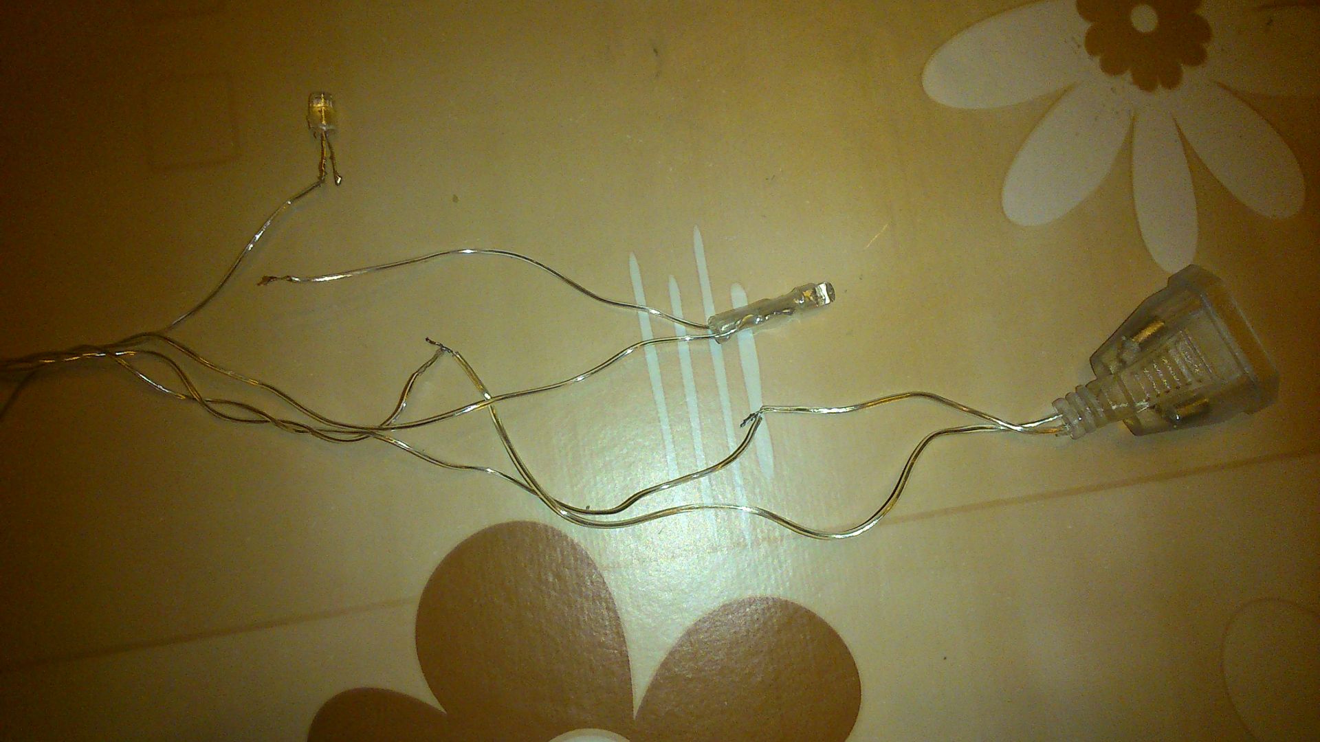

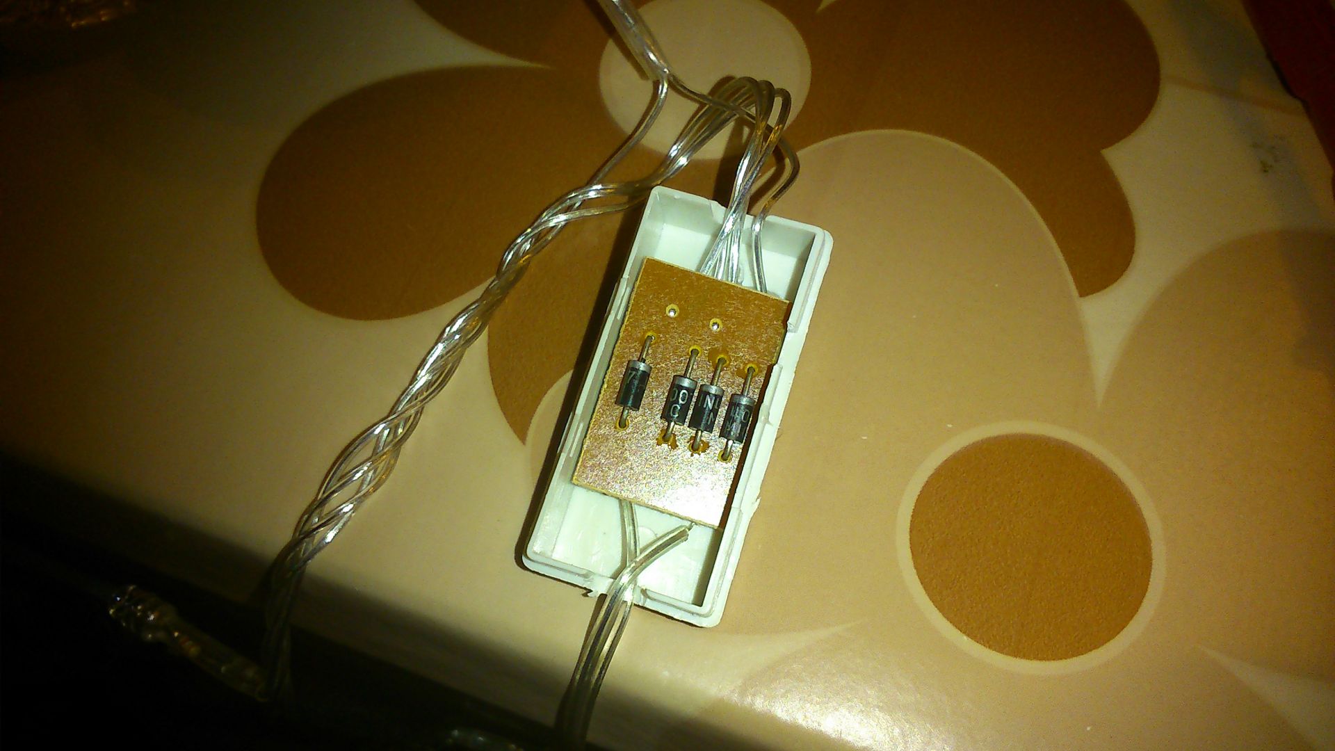

Van egy égősorom, ami 230V-ról megy..vagyis nem megy, mert kijött egyik led mellől két vezeték egy másik mellől meg egy. A képen úgy igazítottam, hogy látszódjon, hogy mi honnan. Ami egyshoz van forrasztva azok a fázis és a nulla vezetékek. A jobb oldali LED képen-alsó lába az egyenirányított -, a bal oldali LED bal lába a -. Ha simán összekötöm sorba a két ledet, akkor nem csinál semmit.

gyáliSanyi #49586 üzenetére
Aztán nehogy egy retinát égess ki vele !
Kernel
Astabil multivibrátor, NE555 IC-vel, vagy egyéb módon, de a lámpából ki kell hozni két szál vezetéket a kapcsoláshoz, vagy hármat is, ha abból veszed a tápot.
Meg az sem mindegy, hogy a lámpa kapcsolója direktben az akku áramkörét szakítja meg, vagy a drivert vezérli.

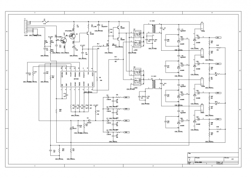

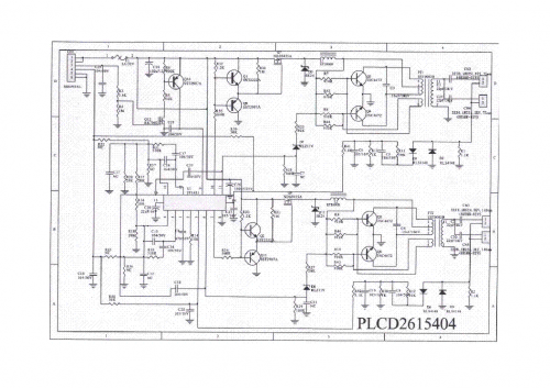

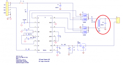

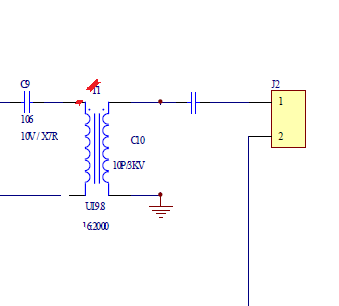

Kernel
Gyula84 #49576 üzenetére
Kapcsolástechnika kérdése, de én abból indultam, hogy adott egy gyári készülék, aminek úgy kell lenni, ahogy van. Ha már módosítani kell rajta, akkor vagy nem illeszkedik egymáshoz az inverter és a fénycső, vagy hibás, elöregedett.
Van példa a soros csatolóra is, de az inkább valamivel nagyobb kapacitással. 10 pF kicsit kevésnek tűnt ehhez, azt inkább párhuzamosan lehetne elképzelni.
Egyik rajzon például két fénycső két, ellenfázisban meghajtott trafó között hídba van kapcsolva, soros csatolókkal egymástól is elválasztva.
De a kondenzátor arra is jó, hogy a fénycsőre káros DC-komponenst, amitől az egyik katód anyaga hamarabb "elfogyhat", kiszűri. (Fénycsőnél katódnak szokták nevezni mindkét végét, mert a váltakozóáram miatt folyamatosan cserélődik az anód és katód szerepe).
Másik rajzon egy trafó egy fénycsövet működtet, de még sokféle elrendezés szokott lenni.
Gyula84
Kernel #49575 üzenetére
Arra voltam kíváncsi hogy így helyes-e a rajzban, mert vettem egy ilyen áramkört és alig világított a cső meg fura szaga is volt, majd kiforrasztottam a kondenzátort és sorosan kötöttem be a tekercs és a fénycső közé úgy lett jó mindjárt rendesen világított, ezért kérdeztem. Van itthon több ilyen inverter laptopokból valók és azokon is sorosan van kötve a kondi szóval így

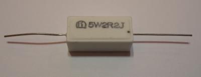

cool13
Az alábbi forma ellenállás van. Ki is próbáltam. Épp kezem ügyében lévő 2x18V os trafóra kötöttem a 4 már írt ellenállást, párhuzamosan. 120 C-t mértem a műszerem hőmérőjével. Szóval jó ez csak elég a 12V és sorba kötve talán nem forrósodik fel ennyire. Így is időzítővel kapcsolgatom majd. a tapasztalatnak megfelelően.
Tamy
cool13 #49568 üzenetére
Itt azt írják kb. 50-60 fokra melegíti a (szemre) 2dl folyadékot a 2,5W-al. Nyilván szobahőmérsékleten, meg esetleg lehet benne némi túlzás is, máshol 40 fokot írnak, de annyi szerintem mindenképp van benne, hogy az az 1dl folyadék ne fagyjon be a legnagyobb hidegben sem. Ha meg házilag csinálod ellenállásokból, akkor fillérekből megvan, és könnyen tudod változtatni az ellenállások értékét. Viszont a 15W mindenképp nagyon sok oda szerintem.
And
Működhet. Szerintem nem kell túlzásokba esni a teljesítménnyel, 1-2W bőven elegendő ahhoz, hogy ne fagyjon meg a tálcában lévő víz. Teljesítmény-ellenállásból létezik hasáb formájú, azt könnyebb rögzíteni.
12V-ra például a két-két 10 és 15Ω-os példányt kötheted, mindet sorosan. Ekkor az összteljesítményed közel 3W lesz, a 10Ω-os ellenállásoké egyenként 0,58W, a 15Ω-osoké pedig 0,86W. Ezeket szépen el tudod osztani a tálka alján, de az összteljesítményük szerintem még úgy is sok lesz, nem ártana hozzá az a termosztát. -
cool13
Az USB pohármelegítőn elindulva, a Hobbielektronikán olvastam ezt: USB Portonként 10 Ω 3wattos ellenálás. Felragasztva valami fémlapra. 6 USB portnál már 6*2.5 watt =15watt
Na most nekem van itthon 2db 10Ω és 2db 15Ω 5w-os kerámia foglalatban ellenállásom. Veszek mellé esetleg az nem gond.
Működhet a dolog? Ha igen hogyan kössem az ellenállásokat? Sorba vagy párhuzamosan. Esetleg ha 12V menne rá? Mert az könnyebben akad itthon táp formában.
És ez?
Időzítővel kapcsolgatnám. -

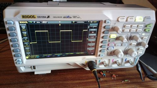

Jómunkásember
Lompos48 #49556 üzenetére
Az árban tévedtem, nem fél millás lesz belőle, hanem:
Ebből: DS1054Z 4x 50MHz (1GS/s) 107 990 Ft
Ez: DS1104Z 4x 100MHz (1GS/s) 195 990 Ft Több info. - nettó árak
http://www.ageta.hu/muszerek.phpÍgy is jócskán megérte a dolog, príma szkóp. Egyébként a rendszer menüben ezt is mondja magáról a műszer a feloldás óta, hogy ő egy DS1104Z.

Jómunkásember
Lompos48 #49554 üzenetére
A 1054Z lényegében szoftveresen van csak korlátozva, nem mennek benne a protokoll dekóderek, a sávszélesség is limitálva van, kevesebbet tud tárolni és a triggerek sem tudnak annyit, mint a legdrágább rigol szkóp, ami fél millió körül van.
Sokan azt gyanítják, hogy a cég szándékosan rakott gyenge titkosítást a szkópokba, hogy így is a cég termékei felé terelje a vásárlót. Ha nem ez a helyzet, akkor rosszul használták a titkosítást és azért van ez a lehetőség. [link]
Szóval van egy weblap, oda beírod a gép egyik azonosító számát, abból legenerálja a feloldó kódot, azt meg csak be kell pötyögni a szkópba, 5 perc az egész mindössze és a 127k-s szkópból lesz fél millás.
