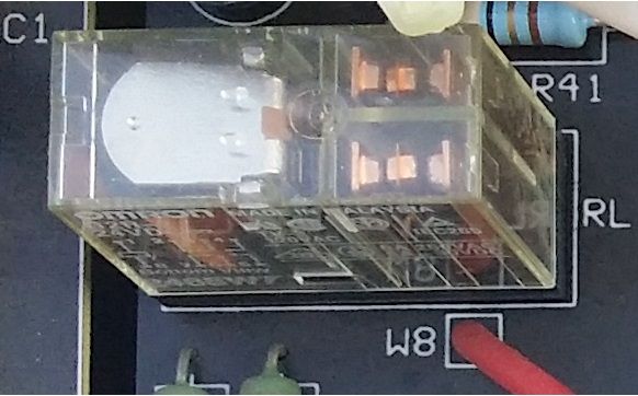

Anno a Hi-Fi Magazinnál A-B vaktesztekkel vizsgálták a szerkezeteket, tehát a megfigyelők még azt sem tudták, hogy melyik aktív, mivel más kezelte a kapcsolót a háttérben.
Ilyen tesztnek még hamarabb hiszek, de az fizikai képtelenség szerintem, hogy ekkora időeltolódás mellett valaki különbséget tudjon kimutatni két ilyen relé "hangja" között.
Egyáltalán miért kellett kicserélni? Tekercs nem nagyon szokott megszakadni, beégett érintkezők pedig szépen felpolírozhatók, beállíthatók.
Lábforrasztás szokott kilazulni idővel.
A kézi polírozás még jobb is érintkezés szempontjából, mint a gyári állapot. Kézzel összenyomjuk a relét, az érintkezők között húzgáljuk a polírpapírt, ami szépen síkba hozza felületeket. Tökéletesebb lesz az érintkezés, minimális az átmeneti ellenállás. Gyári állapotban ezek a síkok nem találkoznak olyan precízen, csak esetlegesen.
De ha ennyire érzékeny vagy, ki lehetne próbálni éppen relé nélkül is, átkötött érintkezőkkel. Hangszórórelé a bekapcsolási tranziensek ellen védi a hangszórót és a végfokot, de vannak olyan áramkörök, illetve rendszerek, ahol a tranziens valójában nem is jelentős.
Ezt módjuk szakszerűen úgy lehet ellenőrizni, hogy először soros védőellenállást kötni a hangszóróval és úgy megfigyelni. Ha nem jelentős a tranziens, akkor mehet direktben is.
Vagy a teszt kedvéért úgy kapcsolod be (relé nélkül), hogy nincs rajta hangszóró, utána kézzel ráakasztod (manuális késleltetés), és várod a hatást.
Bár valószínűnek tartom, hogy aki hajlamos ilyenbe különbségeket látni, az fel is fog fedezni különbséget.
Orc
Van egy AI Alto MK1 erősítőm, amiben relét kellet cserélni. Gyárilag egy Omron volt (talán G2R-2) benne, ezt most erre cserélték.
Mintha így rosszabb lenne a hangja az erősítőnek. Tudnátok ajánlani egy jó minőségű relét, sajnos abban sem vagyok biztos, hogy a fent megnevezett Omron típus volt benne, már ki lett dobva...
Előre is köszönöm!
