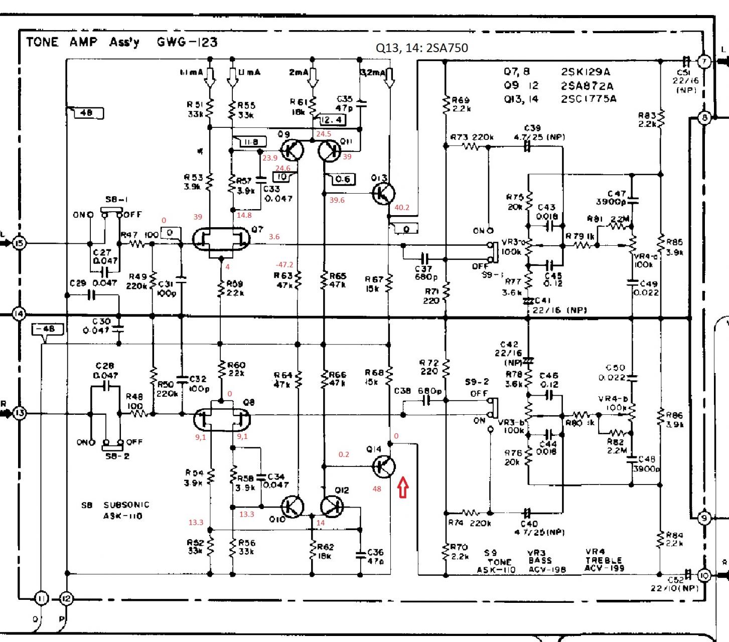

Jómunkásember
Lompos48 #43767 üzenetére
Igen. Ellenben a Q11-es pnp működik, tudom mérni dióda vizsgálóval és a műszer azt mondja rá, hogy 360-as a bétája. Tegnap a Q9-es társát is kivettem, az is ment, annak 230-as a bétája.
*viszont fordítva ültettem be őket, mikor tegnap kivettem tesztelni. No délután próba...
CPT.Pirk
Jómunkásember
Lompos48 #43763 üzenetére
Tényleg rossz tranzisztor volt bent, de az egy másik Q13. A Q13 és 14 egy 50mA-es npn tranyó [2sc1775], sajnos az ott maradt felirat megtévesztő volt. Most mindkettő helyett BC546B van bent, alul eleve is ez volt. Fent annyi változott, hogy az emitteren -6V van, a bázison meg -13.8V
A képen az adatokat holnap frissítem. -

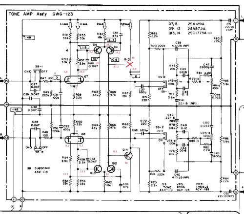

CPT.Pirk
Jómunkásember
A fenti képen két azonos áramkör látható (sztereó hangszín szabályzó), de a felső részen gáz van. Valami a dupla fet körül nem jó, de nem tudom, hogy mi. Emiatt a végén (középen) lévő tranzisztor teljesen ki van nyitva.
Dióda és ellenállás mérővel rámérve a dupla fet minden paramétere azonos a másik oldalon lévő dupla fet értékeivel, mindegyik láb között. Végigmértem az ellenállásokat, azok sem mentek tönkre. Tápok stimmelnek.Ötlet?
