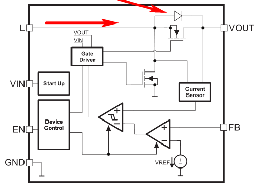

Kernel #42292 üzenetére
Igen, valóban a dióda fúj ki jó eséllyel előszőr, anélkül meg már valóban nem működik, de átenged áramot továbbra is.
Olyan 600mA-ről csorgott le az IC-n átfolyó áram olyan 250mA-ig, és kétszer is lemértem, mert nem értettem, hogy miért mutat a műszer csak 0,5-öt, mire rájöttem, hogy ez nem feszültség, hanem áramerő 10A-es méréshatárban.Igaz, egy LM317-es tápról ment a meghajtás, ami ugyan 1,5A felett valahol korlátozni kezd, így nem a teljes zselés akku áram ment rá, de minden bizonnyal már ez is bőven elég volt neki a tönkremenetelhez.
Köszi, hogy rávilágítottál.
Üdv.

Kernel
Batman2 #42286 üzenetére
Van az IC-ben áramérzékelés is, ez azonban nem védi meg a belső booster-diódát (vagy backgate-diódának nevezi a dokumentáció) a zárlatkor fellépő áramtól, miután az direktben a bemenet és kimenet közé kapcsolódik:
Emiatt, mint utalnak is rá a doksiban, a zárlat esetén kialakuló áram nagyságát az áramkör maradék ellenállásai határozzák meg (külső+belső).
Vagyis a túláramvédelemről külön gondoskodni kell. Ha viszont a dióda tönkremegy, anélkül az áramkör nem tud "step-upolni", hogy jó magyarul fogalmazzak.

Batman2
Összeraktam a szuper kondis projekt step-up tápját a TPS61220-as IC-vel, de sajna feszültség helyett áramerőt mértem véletlen rajta, így lehet tönkre ment az IC.
Mikor észre vettem átkapcsoltam a műszert, de a 2,75V bemenőből nem adja a beállított 3V-ot, hanem csak olyan 2,5V környékén. Ha 2V-ot adok rá, akkor pedig olyan 1,8V csorog át rajta.Gondolom, a z áramméréssel túlterheltem a kapcsoló FETet és tönkre ment, ezért nem növeli a feszültséget a kapcsolás.
Kerestem az adatlapjában arra vonatkozó információt, hogy van e az ICben túlterhelés elleni védelem, de nem leletem ilyet, így gondolom, nincsen benne.Ha lesz időm, másik ICvel újra próbálkozom.

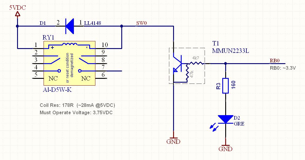

Lompos48
#22145024 #42280 üzenetére
Nem tudom miért kell olyan makacsul ragaszkodni a "digitális" tranzisztorhoz. Egy külső ellenállással megtoldva egy mezeit kikerülsz minden felmerült problémát. Az nyugodtan leültethető legalább 0.1V-ra, mert a bázisáramával azt csinász, ami jólesik.
...minden további nélkül kapcsol már akár 2V-os "bázisfesszel" is, ugye?
Bázisfeszültségről nincs szó, legfennebb bázisáramról. Az pedig még 1V-ról is elérhető ahhoz, hogy a tranzisztor telítsbe menjen. Egyedüli feltétel: Ib > Ic/hFE. És természetesen a 0.6-0.7V-os Vbe-t meg kell haladnia a vezérlőfeszültségnek.
...de az a görbe megint 10V-ra van kitalálva.
Relémeghajtásnál én nem foglalkoznék ezzel, hisz' a tranzisztor zárt és telített állapot között kapcsolgat.
#22145024
Lompos48 #42279 üzenetére
Értem. Akkor a reléhez kellene vagy 60-as hFE, mit tudna is, de az a görbe megint 10V-ra van kitalálva.
Akkor a legjobb, ha csinálok egy kis próbapanelt és kimérem, nem? A többi csak erős saccolásEgyébként gondolom ugyanez 12V-ról etetve és ehhez passzoló 12V-os relét használva (tekercs:1kR/11mA) minden további nélkül kapcsol már akár 2V-os "bázisfesszel" is, ugye?
Lompos48
#22145024 #42276 üzenetére
Nagyjából a relétől függ. Más terheléssel a tranzisztor ellenne akár 1V-os táplálással is. Amivel tényleg számolni kell az a Vcesat érték. Az pedig csökkenthető a 0.25V alá is, növelve a bázisáramot. Ehhez ellenben meg kell gondolni a vezérlőfeszültség értékét, ami a belső R1-gyel együtt határozzák meg azt.
Természetesen a rajz egészét tekintve a diktátor marad a relé. -
#22145024
Urak,
Ennek a kapcsolásnak mennyi az alsó tápfeszhatára?
Teszem azt még egy 4V-ról meghajtott relét is hajlandó kapcsolni a tranyó? Az OK, hogy ha a tranyó kinyit, akkor 30mA-es tekercsáramnál még 0.1V alatt esik a tranyón -ergo még éppen marad 3.75V a tekercsnek, de a görbesereg nagy része 10V-os Vce-re van megadva.
A Figure5-öt úgy kell értelmeznem, hogy gyakorlatilag max. 2V-os "vezérlőfesznél" simán le tudja adni a 30mA-t, ha csak 5V-tal van is táplálva a relém? (Azért lenne fontos, mert nem tudom, mennyi lesz a uC kimenetén, ami rángatja majd a relét, de annak a tápja 3-3.3V közt fog mozogni, vagyis nem 5V lesz)
A tranyó bázisán lógó LED nem fogja söntölni a kapcsolgatást, ugye?
