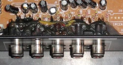

Szoktak így rögzíteni egyes alkatrészeket, kábeleket, mechanikus mozgások, rezgések kivédésére, hogy ne törjön ki a láb, bekötés stb. Nem mindig van gyakorlati haszna, bizonyos esetekben megnehezíti a javítást, de ennek ez a módja.
Kivételesen inkább a tartósság vezérli a gyártót, pedig ehhez kell külön ragasztóember is, valamit ragasztó, ami költséggel jár.
Kernel
Thunderzolee #47403 üzenetére
Annak a ragasztónak szokása megbarnulni, ami önmagában ártalmatlan, ilyen látszik a másik képen is:
Kondenzátorokat illett volna cserélni, noha van olyan ESR-mérő, amivel kiforrasztás nélkül lehet vizsgálni a kondenzátorokat, de ha feltételezzük, hogy az egyik méréssel jónak tűnt, akkor is ki kellett volna dobni.
Vannak ugyanis olyan kondenzátorok, ami már púpos, de a feladatát ellátja, a készülék hibáját nem az okozza, hanem valami más. Nyilván attól még a közeljövőben tönkremehet teljesen.
Olyan is előfordul, hogy 25V tápra 35V-os kondit tesz a gyártó, de az kell is, elkókat ajánlatos túlméretezni.
Fordítva egyébként biztosan nem tette be, mert attól rövid úton felfő, eldurran. Vagy talán azt hitte az okostojás, hogy a két kondi úgyis párhuzamos, tehát 10 000 μF helyett betesz 6800-at, ami a célnak meg is felelne.
De ez láthatóan duplatápos, DC-csatolt végfok (nincs hangszóróleválasztó kondenzátor), tehát nem párhuzamos kondenzátorokról van szó. Tehetett volna bele egyébként 2x 6800 μF kapacitást is, az nem lett volna gond.

"Azt mondta, h nem csak a mélysugárzó erősítője volt rossz, hanem mindegyik búgott."
Ez tipikusan nem a végfokok hibájára, hanem szűretlen,
illetve gyengén szűrt tápfeszültségre utal.
Ennek pedig az általad is észrevett, púpos, erősen csökkent kapacitású
kondenzátorok az okai. (Én mindkettőt kicseréltem volna.)
Az, hogy a cserélt kondenzátor kapacitása nagyobb az eredetinél, nem baj,
viszont hogy a névleges feszültség tűrése csak 25V a 35V-tal szemben,
az a későbbiekben akár gondot is okozhat.
(Általában az elkók névleges feszültségét túlméretezik a gyártók, így lehet,
hogy a tápfeszültség bőven 25V alatt van.)
Mindenesetre én kicserélném mindkét kondenzátort, 35V-osra, és 4700 uF,
vagy nagyobb kapacitásúra.
Az a szervizes "szakember" meg szégyellje magát.
Ennél még egy autodidakta ezermester is korrektebben dolgozik. -

Fú, bakker, ezt az igénytelenséget! Visszavinni, és visszakérni a pénzt, illetve mindenkinek elmondani, hogy oda aztán ne vigyen semmit! És ő szerelő??? Ennyire én is értek a repülőgépekhez...
A kondikra vonatkozóan, ami benne van eredetileg, azzal megegyező, vagy nagyobb feszültségű mehet bele (a hely szab csak határt), kapacitását tekintve van egy tűrés, ha jól emlékszem 15%-kal lehet nagyobb az eredetinél, de ezt majd a többiek megmondják.
Ezt a gányolást nézve azt is el tudom képzelni, hogy a polaritást se nézte az illető.

Akkor te nem egy elektronikai szerelőhöz vitted, hanem egy barbárhoz.
Az, hogy nem látsz rajta mást, csak fel van púposodva, akkor azt is jelenti, hogy nem láttál még kaját odaégve.
Jól látszik, hogy a kondik alja odakozmált. Nem kicsit nagyon.
Ki kellett volna szedni mind2 kondit, letisztitani a nyákot, megnézni, hogy más is sérült-e a környezetében és utána belerakni kondikat.
El kellene vinni egy hozzáértő szak emberhez. A kontárhoz meg nyugodtan menj vissza és kérd vissza a pénzt amit adtál neki és mellé még jól pofozd fel. Nem kicsit, nagyon. -
