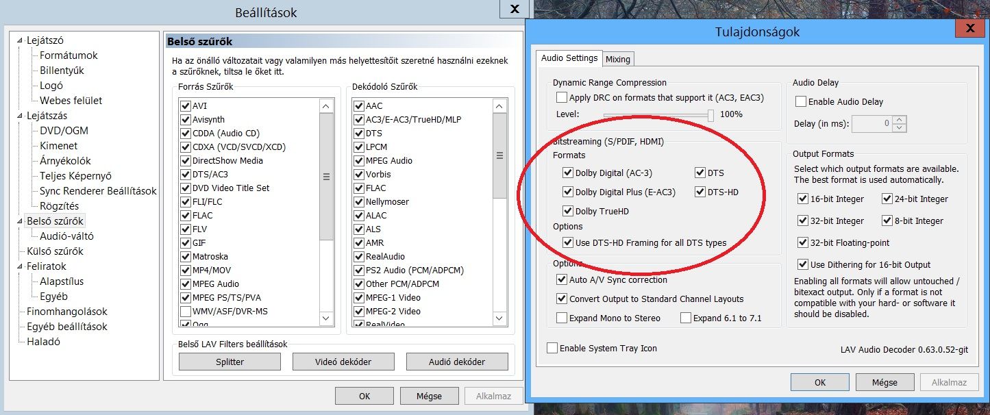

Az utóbbi 3-4 évben ha rendszert telepítettem akkor a kötelező drivereken,Total Commanderen,víruskeresőn kívül mindig a MPC-HC volt feltéve a gépre.
Semmi kodek pack vagy hasonlók.Nem kell mivel benne van a lejátszóban minden.Ezekkel a beállításokkal szépen kiküldi a jelet HDMI-n keresztül a HM erősítőnek.
A kijelzőn pedig megjelenik az aktuális hangsáv felirata: Dolby Digital, DTS , stb.Ezen felül egy érdekesség :
Édesanyám laptopja már nem mai darab ...kb 5-6 éves.
A FHD filmek akadozva mentek nála. KMPlayer és VLC is volt a gépén.
Feltettem a MPC-HC-t és simán, akadás mentesen mennek a filmek. -

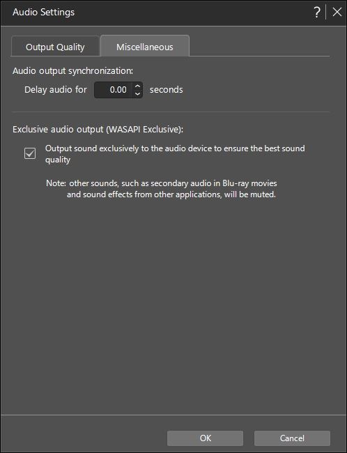

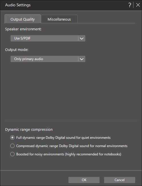

HDMI-nél más a helyzet, mivel ott tömörítetlen LPCM-ben átfér akár a 7.1 is.
Vagyis lehet az, hogy a lejátszó kódolja ki, majd tömörítetlenül küldi át az erősítőnek. Így is megkapja külön a diszkrét csatornákat.
Nálad és másnál is, mindig a lejátszóban kell beállítani a passtrhough-t. Mivel ilyenkor megkerüli a Windows hangbeállításait.
PowerDVD-nél pipáld be a Wasapi Exkluzívot is. Kép1 Kép2
