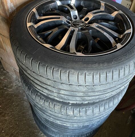

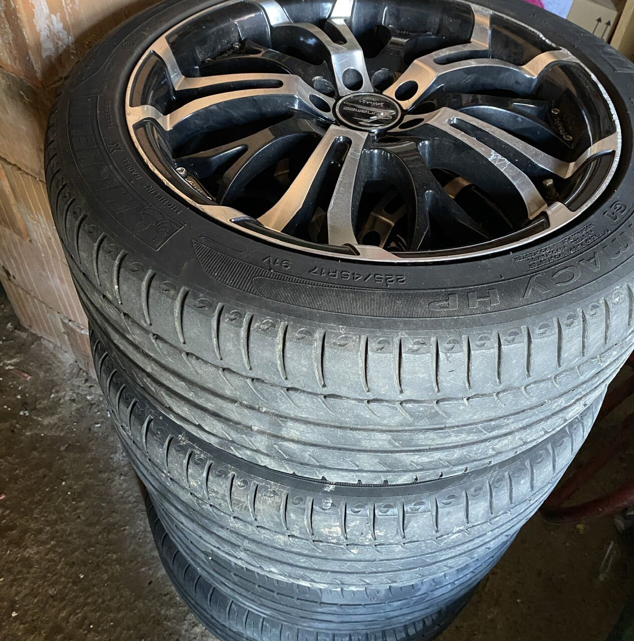

búgást okozhatja hogy nincs centrírozva a felni?
primacyban ~40 ezer van 5 mm körüli profilmélység, ma raktam fel de nem centríroztattam mert tavaly csináltam, de tavaly alig mentem vele, ezért nem láttam értelmét
téli után (amit tán 5 éve nem centríroztam) kimondottan hangos a nyári úgy hogy a hátsót raktam előre mert azon fél milivel mélyebb a profil
50-60 nál már egyértelműen hallatszik, fékezéskor még erőteljesebb. most visszacseréltem úgyhogy az első elöl van a hátsó hátul, valamivel jobb de nem az igazi. nyomás ellenőrizve, garázsban tartott gumik a felnin.
primacykra jellemző ez? 2017-es gumik. a téli bridgestone 2013-as de nem búg így
centrírozás okozhatja ezt, vagy lassan lehet készülni a cserére?

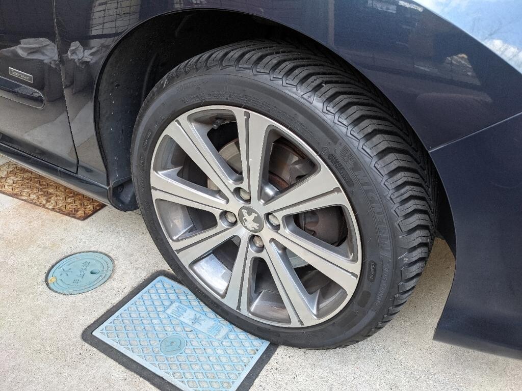

Na ismét eljöttem 4 évszakos témában. A szitu ugyanaz mint eddig, csak a kocsi változott.
Peugeot 308-ra keresünk 4 évszakost 205/55 R16 méretben. A korábbi talicskán Quatrac-ok voltak, de azokat eladtam már.
80%-ban csak autóút/autópályán lenne használva nagyon nyugdíjas vezetési stílus mellett.
Amikre gondoltam első körben:
Quatrac (gyártják ezt még?)
Hankook H750
Goodyear Vector 4Seasons (ebből nem tudom melyik generáció a jó)
Melyik az ami még vállalható kategória a 25-35ezres ársávban? -
