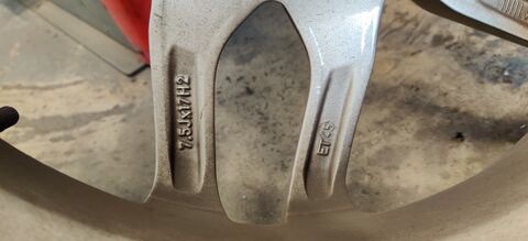

Szóval a 195x55 16 ET45 helyére találtam 205x55 16 ET45-öt. A kalkulátorok szerint a gumi elfér, a felni 6-6 mm-rel lesz kívül kijjebb, belül beljebb. Ez is jó elméletileg. Mi a véleményetek?

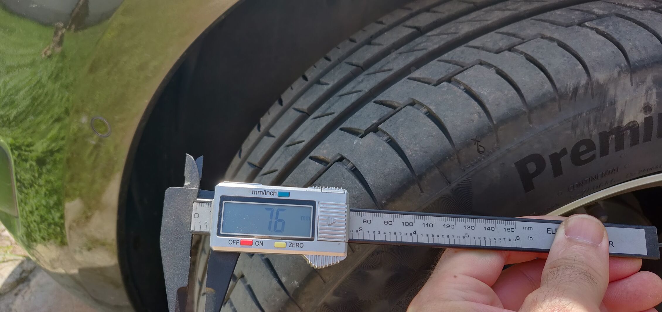

Ekkor lepődtem meg az új gumit megmérve..

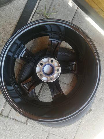

Szó nélkül kifizettem a pénzt, ilyen állapotban vártak a felnik:

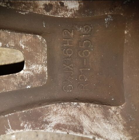

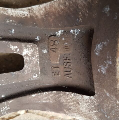

Szerintetek egy Honda FR-V 6,5Jx16 ET50 felni passzol egy Honda CR-Z 6Jx16 ET45 helyére?

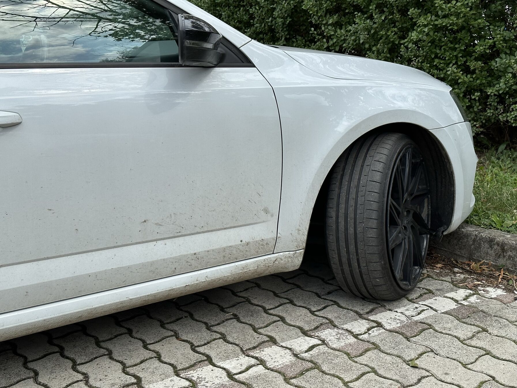

Lehet azért, mert ki van nyújtva a gumi? Vagy két számmal keskenyebb felni kéne alá.
