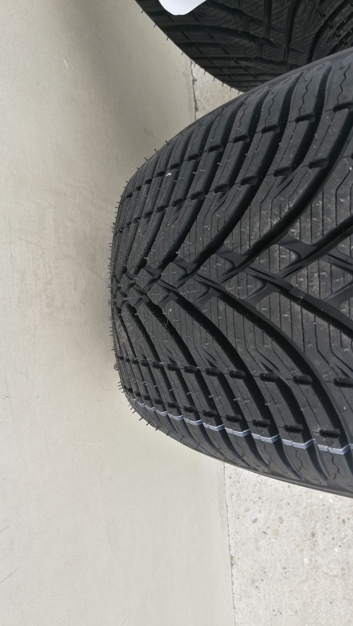

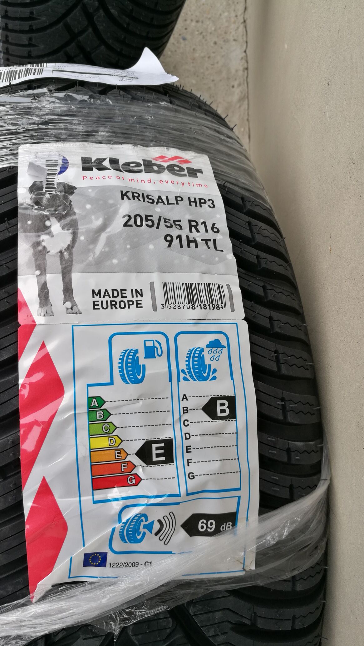

1stVikman
1stVikman #35719 üzenetére
Bár még esik, de képek itt:
Kleber krisalp HP3, 205/55/16
Profilmélység ~8 mm közepén, szélein 7,3 és 7,4 mm.
Reméljük hozza az elvártakat.
Köszönöm mindenkinek az ajánlást.
Tapasztalat amint lesz, megosztom.Más. Ha már tapasztalat:
