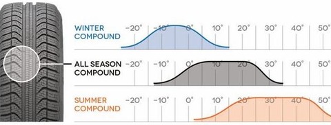

- 175/60 R15 - automaxnál nem találok ilyen méretben négyévszakost.... -> elég ritka méret, 195/55R15H +5mm, kvázi tökéletes váltóméret. mondjuk az se olcsó... [link]az a helyzet ezzel az apolloval, hogy kb egy vredesetin quatrac 3 - quatrac 5 gumi és annyira pofátlanul olcsón ki lehet fogni, hogy gyakorlatilag nincs vesztenivalód vele. amilyen futásokra meg nálatok kellene, még így is kb hamarabb fog elöregedni, mint elkopni.
én téli helyett vettem, nyári szettem van, az eddigi tapasztalataim alapján azt tudom mondani, hogy jobban jársz ezzel, mint két szett max középkategóriás gumival.K Norbi: ez így igaz
viszont ehhez azt is látni kell, hogy azért mára gumik tekintetében eljutottunk oda, hogy pár dzsunka gyártó is tud abszolút versenyképes gumit kihozni és a középkategória alja (ami már nem "ne vedd meg" címkét kap a teszteken) tudja azt, amitől 15-20 éve egy UHP racsingguminál is leraktad a hajad.
pl mekkora truváj volt a dunlop sp9000 meg a goodyear eagle f1 tizenéve, aztán ma már egy sima utcai túragumi is tapad úgy, csak nem búg mellé és nem kopik el 20-30ezer km alatt... -

annyival egészíteném ki a leírtakat, hogy bár lehet, hogy alacsonyabban van a tapadáshatára a top gumikénál, viszont nagyon szépen, finoman és érezhetően veszti el a tapadást, nem pedig az a kirántják a szőnyeget érzés, mint amit a nyárigumik szoktak csinálni. szóval én emiatt kicsit tán bátrabban is merek vele menni esőben, mint nyárival.
