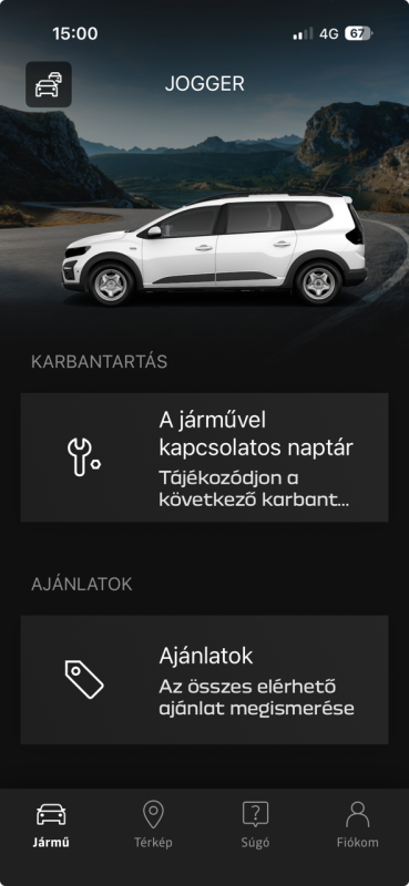

szaki04
Én majd most viszem nyáron, akkor lesz 4 éves a kicsike.
Nekem is My Dacia app van, "A járművel kapcsolatos naptár" linken van ez... Az autó képe alatti első lehetőség. -
atomka78
Nekem is ezt csinálták ráadásul ingyen. Szerencsére még vettem 22000 ért öt éves easy service t. Szerintem jól jártam vele 😀. Amúgy melyik mobil app és hol látod benne? Nekem a my Dacia van de az egyre kevesebb infót ad.
szaki04
A költséget nem tudom de nekem a mobilapp ezt írja 4 éves szervizhez:
Csere olajszűrő
Csere légszűrő
Csere gyújtógyertyák
Csere utastéri szűrő
Leürítés motorolaj
Átvizsgálás Dacia A
Átvizsgálás Dacia B -

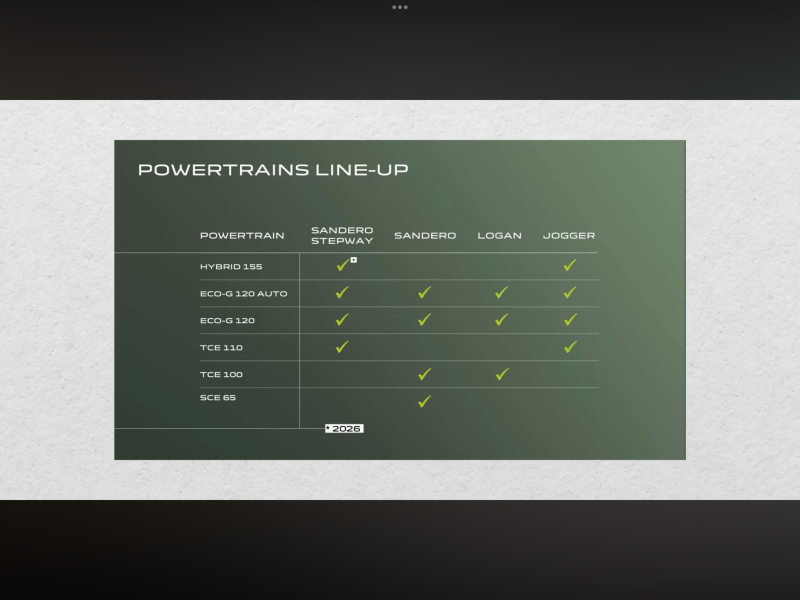

Luck Dragon
támogató
Luck Dragon
támogató
plömplöm
kelly416
Érdekes lesz, főleg hogy a Joggert is frissítették.
De ahogy olvasom, ez a kombinak tehát a Logannak lesz frissítése.
szaki04
MIlyen frissítésre gondolsz?
Luck Dragon
támogató
kelly416
szaki04
