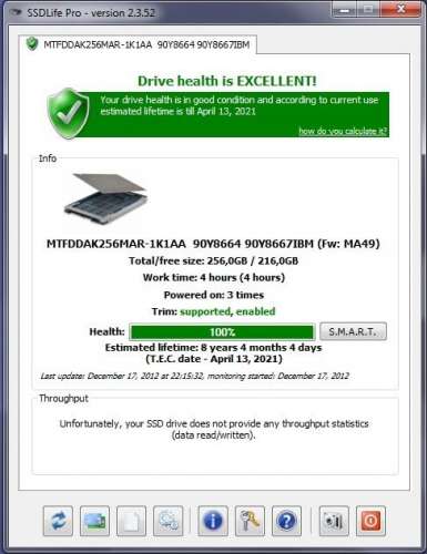

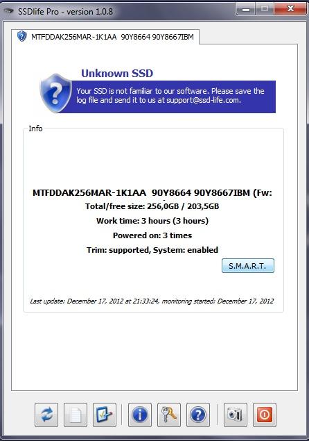

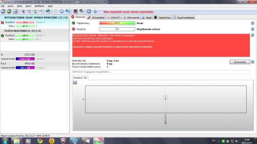

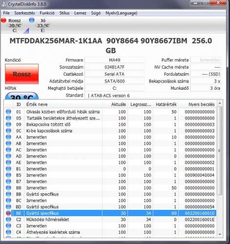

Problémám az, hogy az ssdlife és a crystal info most is hibásnak mutatja
allein
Ezt írja az eladó: S.m.a.r.t.-ban 190-es sorban ki kell venni a jobb pipát és már is rendben lesz minden. ez a biztonsági hőfok amit sentinel nem értelmez rendesen. HD tune pl normálnak látja.
Minden más viszont tökéletes kell legyen. Végrehajtottam a műveletet és máris rendben van
